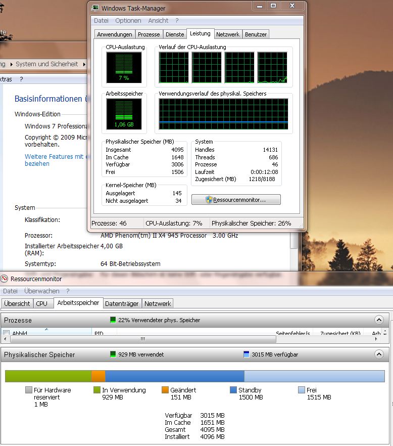

Wie man es einstellt oder verstellt, wurde ja schon gesagt. Tatsächlich sehen kann man die Dateien auf C:\, sofern man in den Ordneroptionen unter Ansicht den Haken entfernt bei "Geschützte Systemdateien ausblenden (empfohlen)" und "Versteckte Dateien und Ordner" anzeigen. Siehe meinen Screenshot mit 4 GB RAM.
Edit: Die hiberfil.sys sollte nach dem Löschen und einem Neustart nicht mehr auftauchen, wenn powercfg -h off wirklich ausgeführt und akzeptiert wurde.
Edit2: @ HisN Post 8: Mit der Hiberfil.sys stutze ich auch gerade... Ich gucke mal... Es sind nämlich 64 Bit.
Wobei Du scheinbar ein 32-Bit-System hast, da nicht die vollen 4GB fürs Hyberfile genommen werden, oder?

@Zwirbelkatz: Hast Du C:\ vor Augen, wie in Post #7? Ist dort bei den versteckten Dateien noch die hiberfil.sys, ist sie noch nicht gelöscht. Rechtsklick, löschen, evtl. Papierkorb leeren. Nach einem Neustart darf die hiberfil.sys nicht von alleine wieder auftauchen.
@HisN: Warum bei mir die hiberfil.sys nur 3 GB groß ist, keine Ahnung. Im Screenshot sehe ich nichts, was bedenklich aussieht. Ich lege meine Kiste mal schlafen, mal gucken, ob das geht und wie die hiberfil.sys danach aussieht.

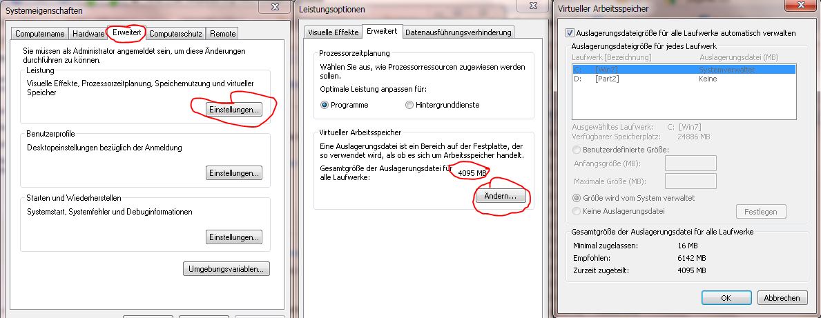

Pagefile.sys kann eingestellet werden, siehe Screenshot.
Klasse, das habe ich ohne Probleme gefunden. Aber welcher Wert ist
- ratsam
- ungefährlich?
Kann ich einfach auf 16MB (Minimalwert) gehen?
Mit welchen Folgen müsste ich rechnen?

Ich habe jetzt mal spaßeshalber die Auslagerungsdatei mit einem Minimum von 500MB versehen und ihr ein Maximum von 4000MB zugeteilt. Das System ist jetzt mit 23,7GB freiem Festplattenspeicherplatz gestartet. Mal sehen, ob das auf Dauer eine Gute Idee gewesen ist. Was ich nur tunlichst verhindern wollen würde, wäre, dass ich ungern überflüssige Schreibprozesse auf meinem SSD hätte. Das hat nämlich kein TRIM Tool an Board bzw. ist es mir zu heikel, eine Intel Firmware darauf zu flashen damit es TRIM kann ...
