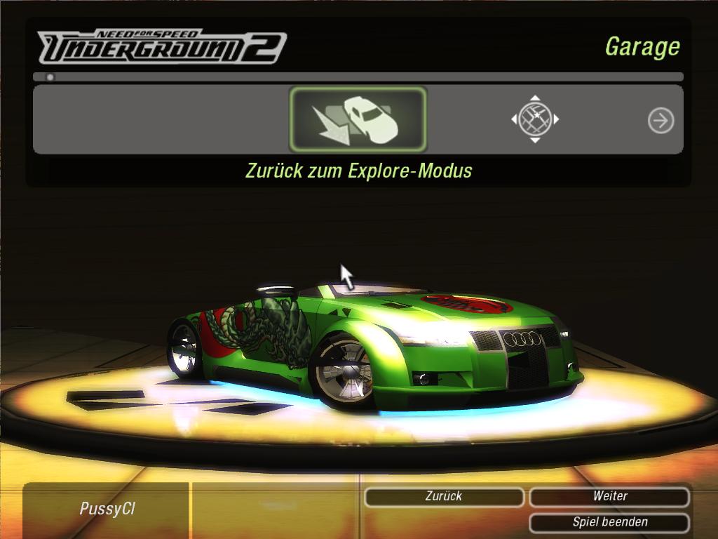

Ich habe mir eine PNY 128MB Verto 6600 GT Retail AGP gekauft angeschlossen und die Treiber instaliert und zwar auf eine gerade erst formatierte Festplatte mit dem Betriebssystem Windows XP Professional als ich nun das Spiel NFSU 2 gestartet habe
waren überall cliping Fehler (lief auf 9200SE und Geforce 4 problemlos)
weiss jemand was ich da machen kann??????

wie schicke ich bilder
