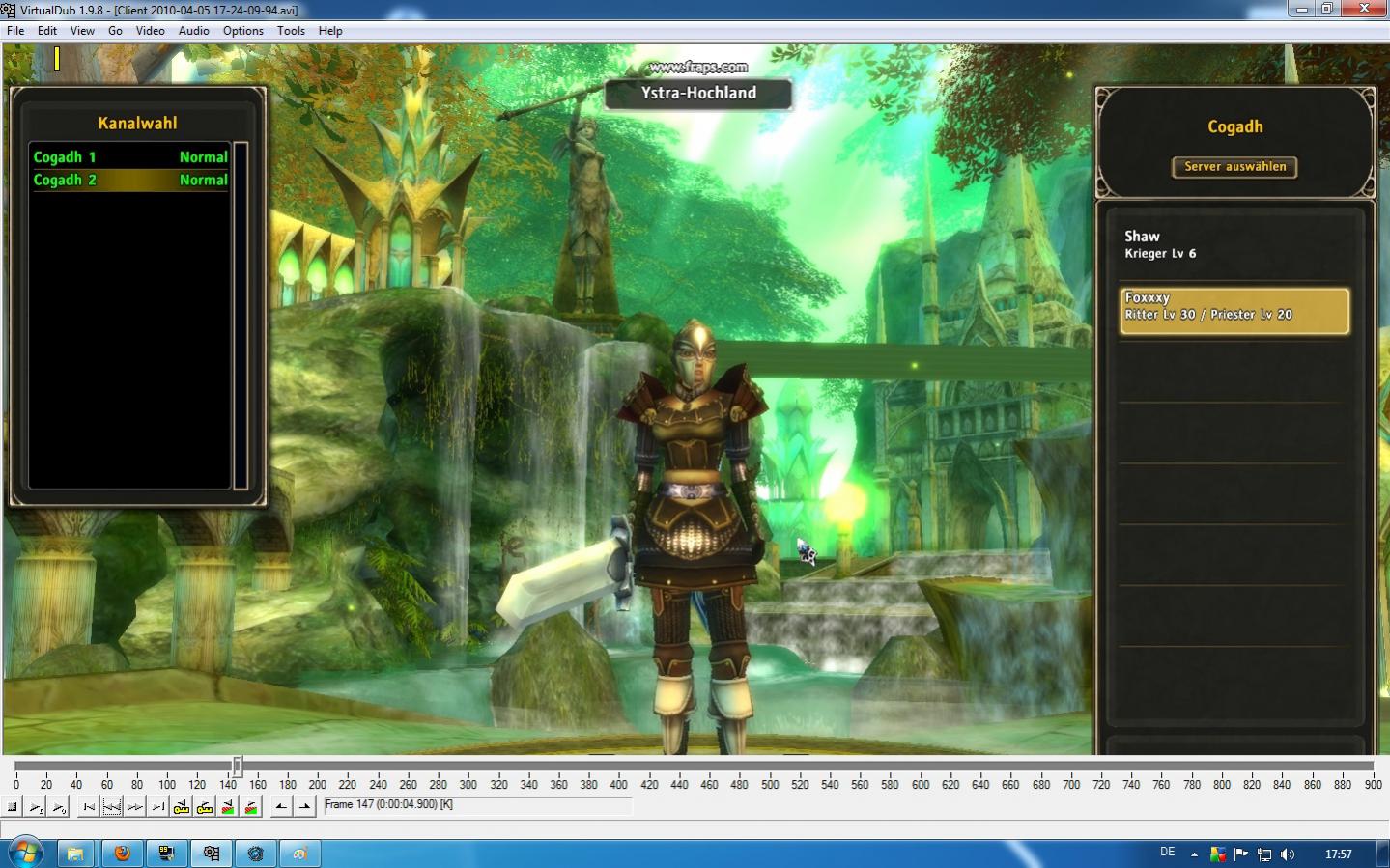

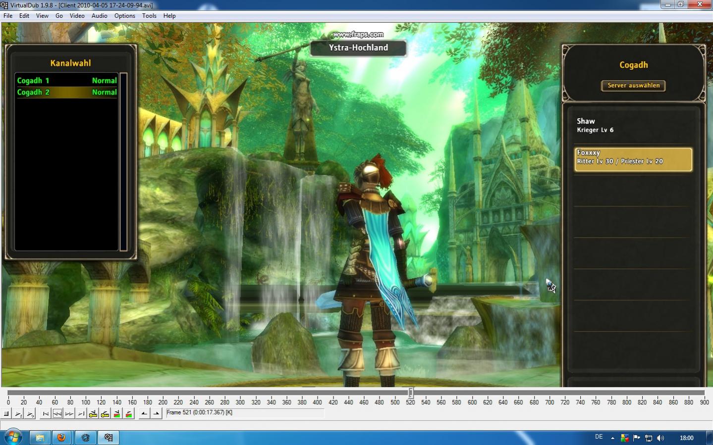

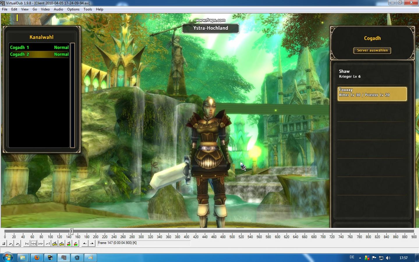

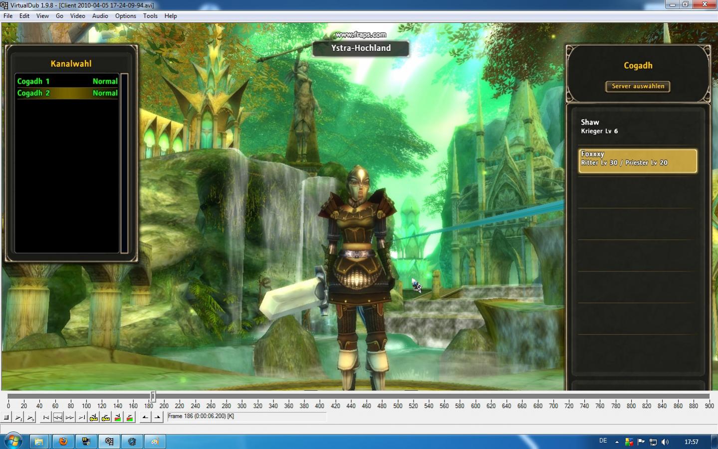

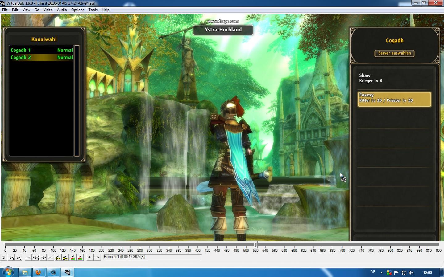

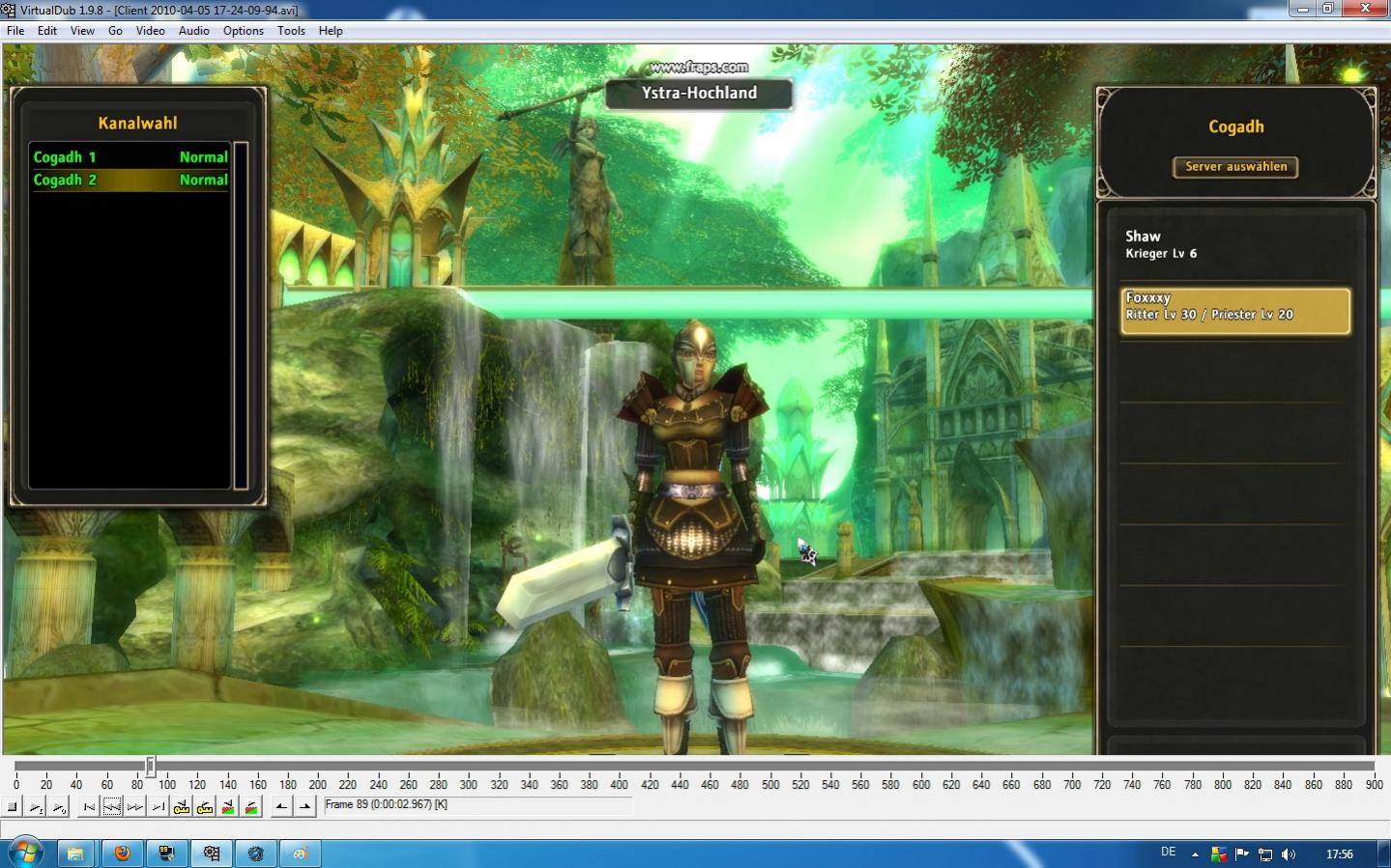

Mir ist es gelungen, die Fehler per Screenshot festzuhalten.
Dazu musste ich ein Video mit Fraps machen und das dann Frame für Frame durchgehen, um das Flackern per Screenshot zu erwischen.
Es flackert wirklich immer nur für Millisekunden auf.
Hier der Link zu vier Bildern mit Fehlern.
http://img405.imageshack.us/gal.php?g=unbenanntip.jpg
