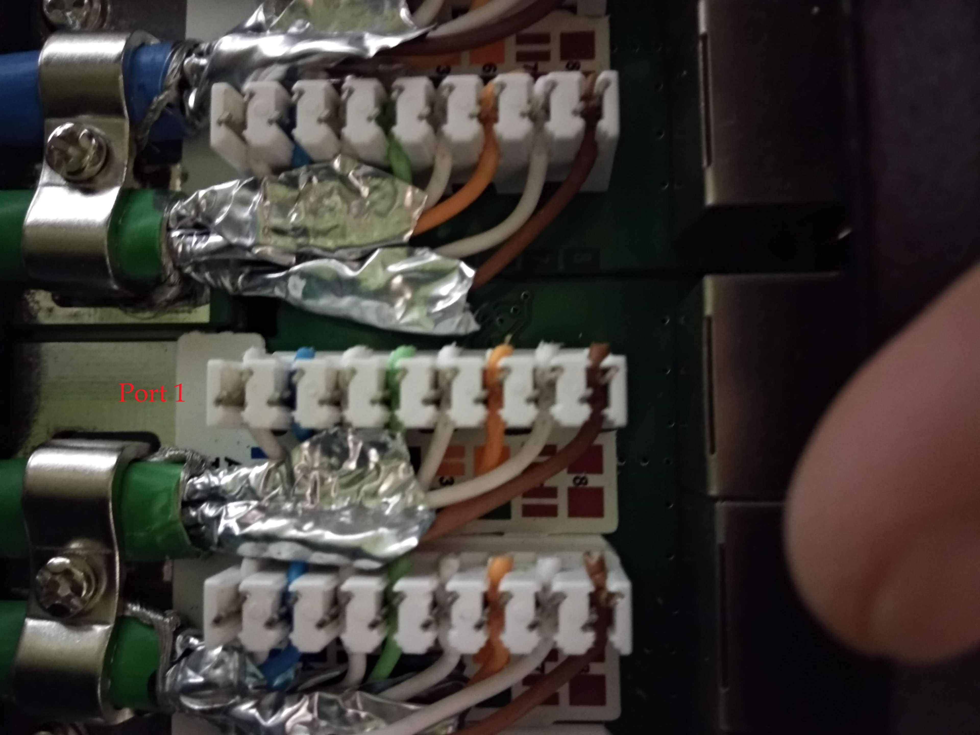

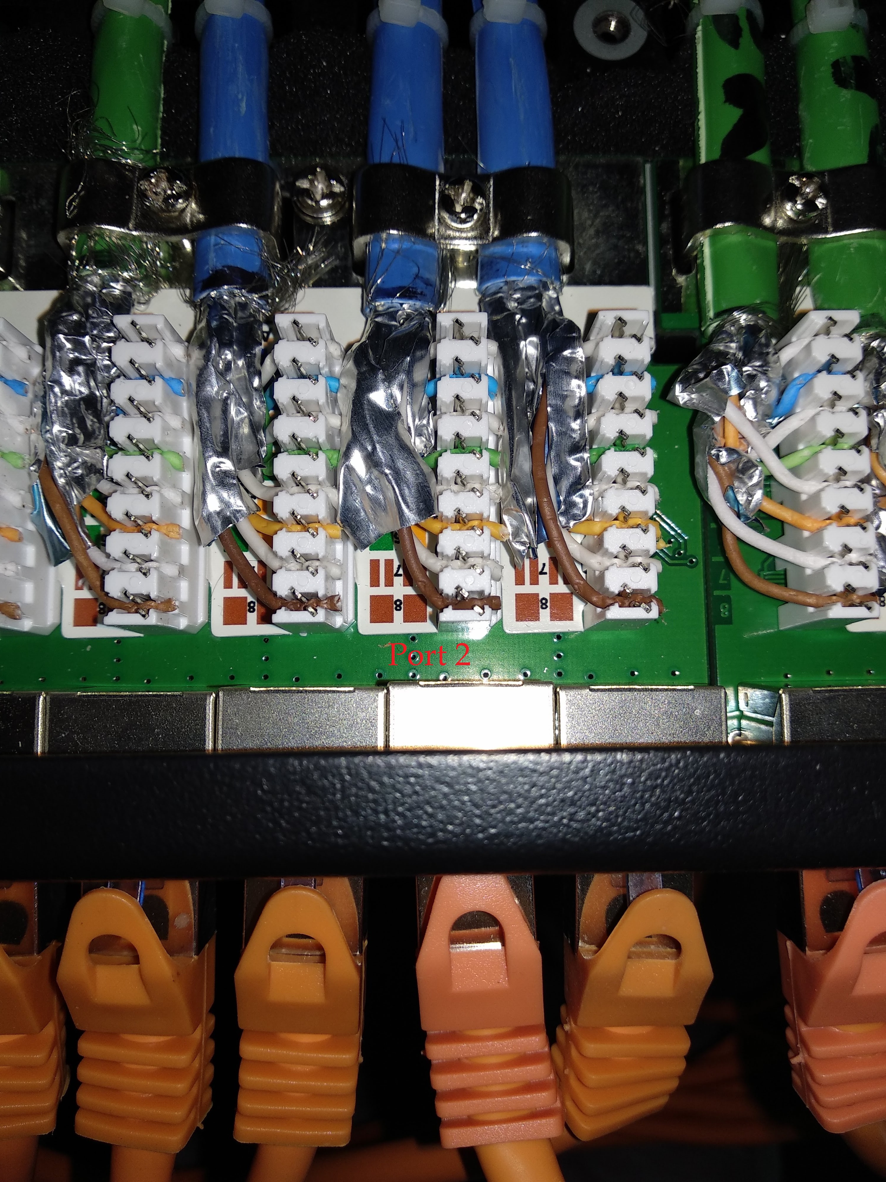

Dann zeig mal Fotos von der Installation am Patchpanel. Gesamt + Detailaufnahmen der LSA Leisten und Schirmanschluss. Im Speziellen auch von der Verbindung die nur mit 100MBit/s funktioniert.

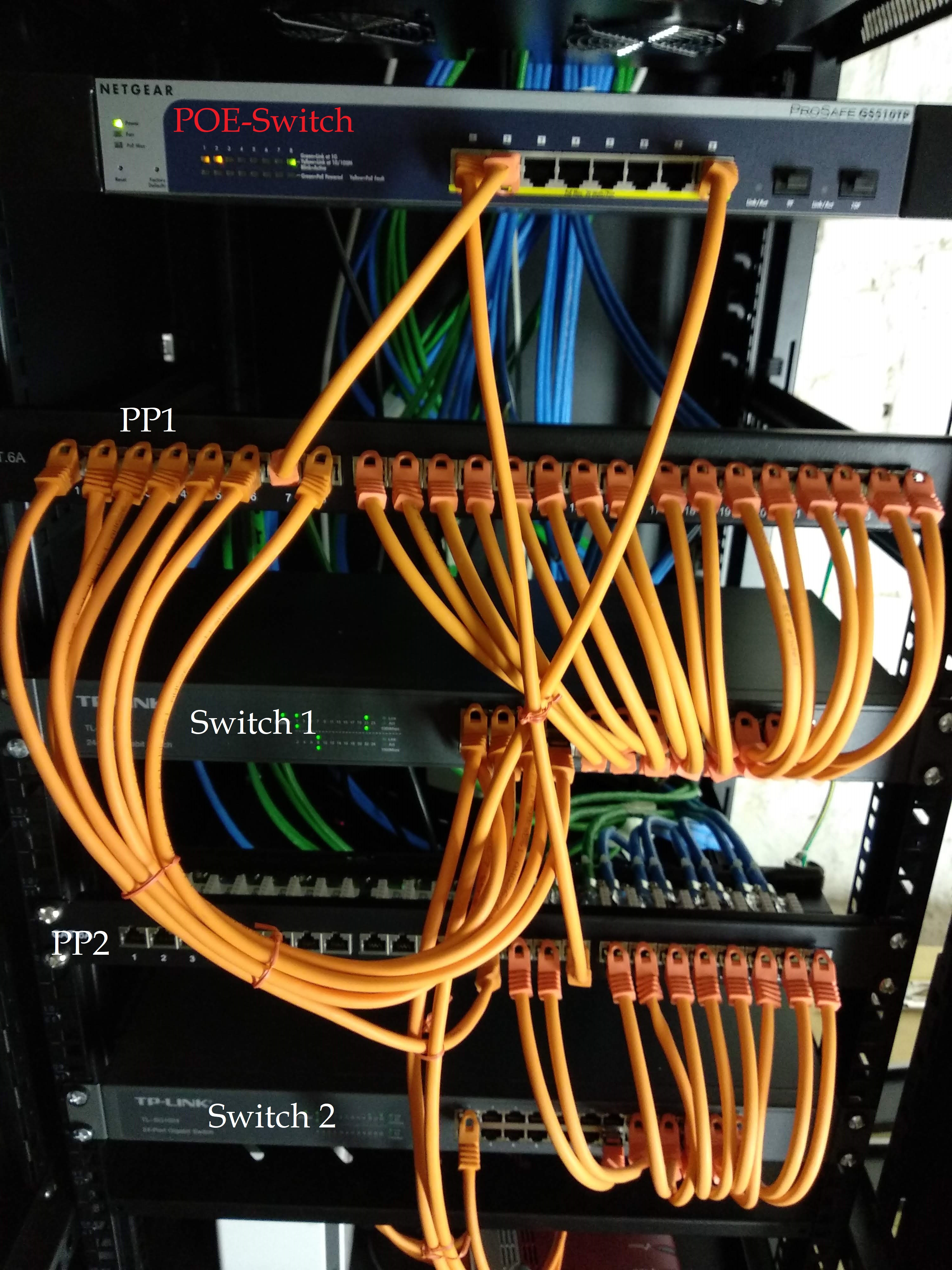

Schrank:
POE Port 1 zu PP2 (1GBit): AP Dachgeschoss
POE Port 2 zu PP1 (100Mbit): AP Erdgeschoss

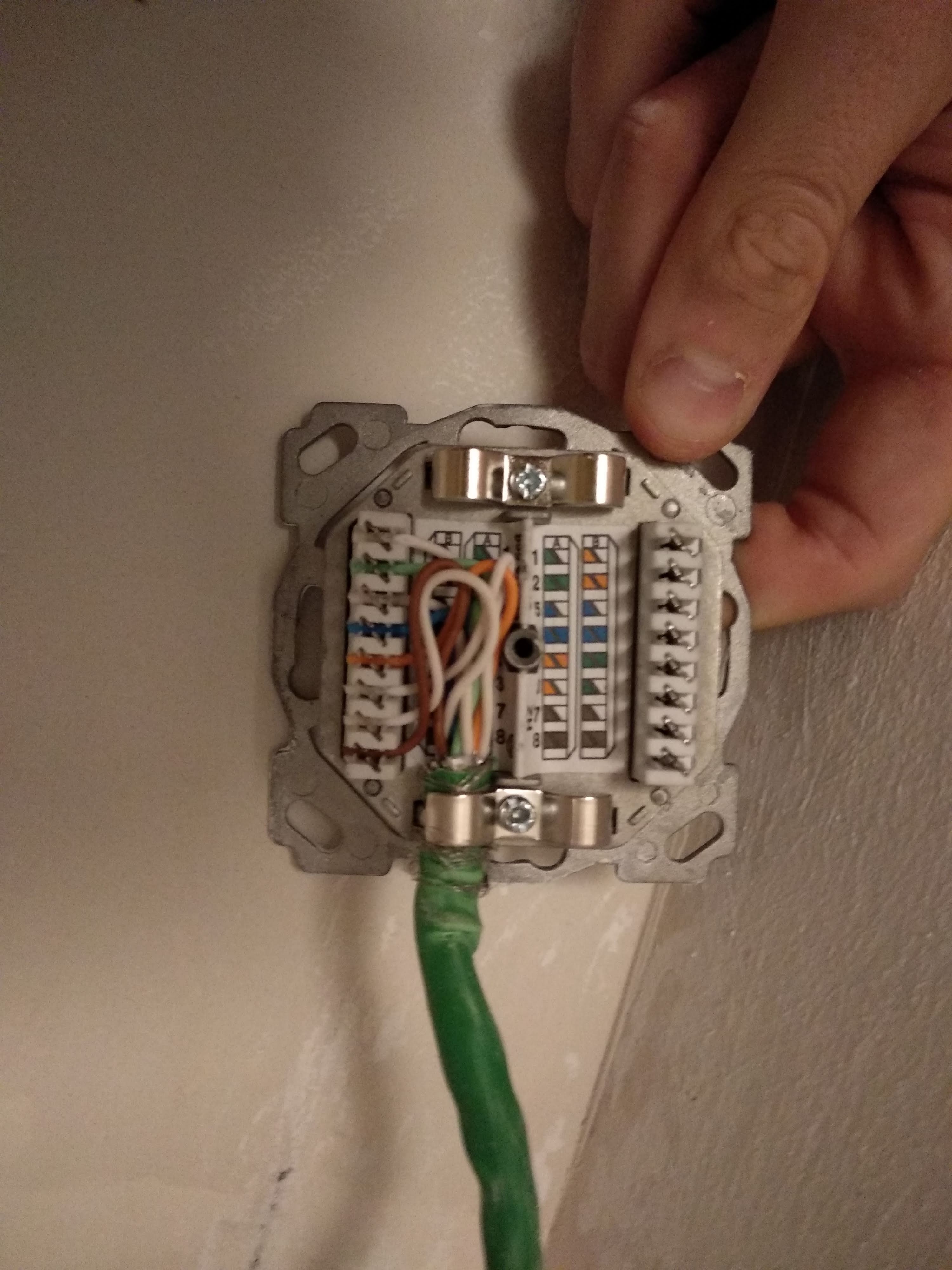

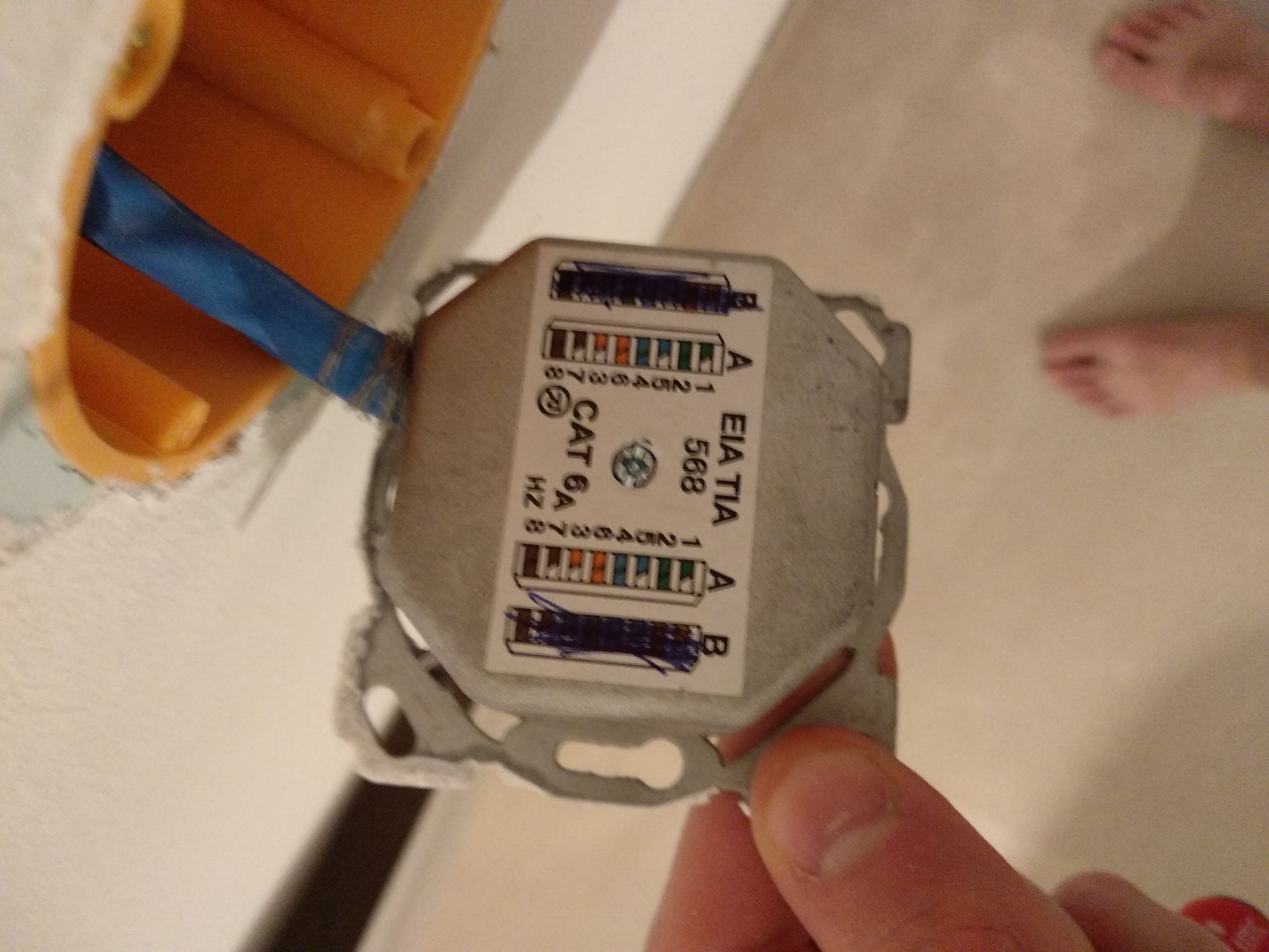

Dazugehörige Dose (AP Erdgeschoss)
Sieht aus als ob der Folienschirm, den Du nicht abgesetzt hast, Kurzschlüsse an den Aderenden des nebenliegenden Ports verursacht. Du musst den Folienschirm komplett entfernen, den Beidraht und das Schirmgeflecht flächig unter der Schirmklemme auflegen, wie man es an der Dose sieht, die der Elektriker angeschlossen hat. An der Dose ist zu bemänglen, dass die Verdrillung nicht solange wie möglich beibehalten wurde. Das könnte man noch verbessern, wird in den meisten Fällen aber keine Probleme machen.
Schön, dass Du an den PE Anschluss gedacht hast :daumen:

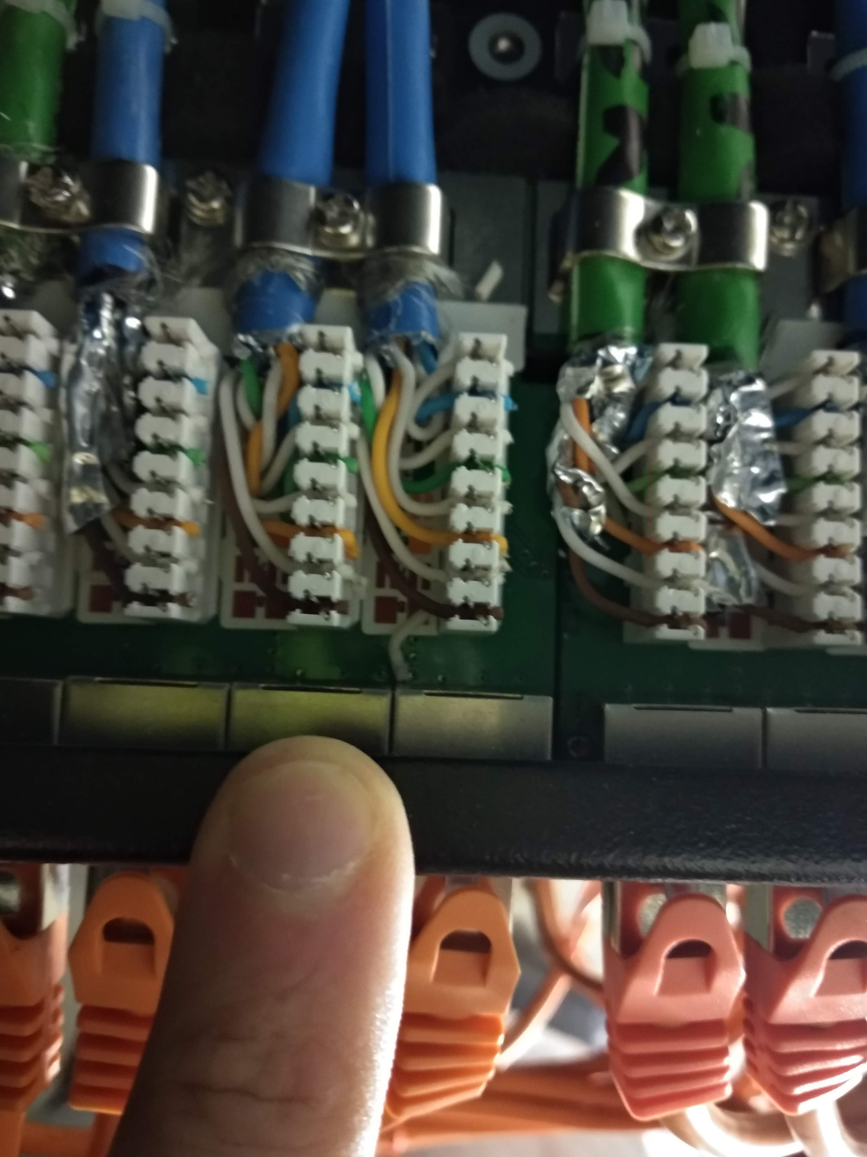

Update: Ich habe die Leitungen (auch nebendran neu aufgelegt), völlig klar, dass die Folie hier Kurzschlüsse machen kann/gemacht hat:
Leider trotzdem kein POE am AP....die vom Switch angezeigte Geschwindigkeit (Port 1: 100MBit und Port 2: 1Gbit) hat sich nicht geändert.....:confused_alt:

Das Patchkabel vom PoE Switch auf PP1 bereitet mit auf dem Bild körperliche Schmerzen wenn ich das sehe. Ist das so straff wie es aussieht? Gönn dem doch ggf. ein paar cm mehr.

@h00bi Mit der Verdrilling geb ich dir recht, beim Folienschirm würde ich dir widersprechen. Woher hast Du die Info? Meine Ausbildung ist zwar schon ein paar Jährchen her und vielleicht hat sich das seither geändert, ich habs so gelernt, dass der Folienschirm in einer LSA Leiste nix verloren hat. Ich hätte es wie im Foto von der Dose aufgelegt, ebenfalls mit ein paar Millimetern Reserve, allerdings die Verdrillung bis zum Ende beibehalten.
