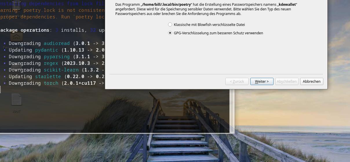

Ich benutzte Fedora 38 und den Xfce Desktop.
Ich wollte nun Python Pakete per Poetry installieren mit poetry install im geclonten Git Repo.
Dort ist eine poetry.lock Datei vorhanden.
Dabei öffnet sich KDE Wallet und will Passwörter abfragen, wegen Keys, was soll das?
Wie kann ich das beheben?
Ist der Poetry Paketmanger zu benutzen für Python Pakete zu empfehlen, also besser als der Standard?
In bin kein Programmierer, nur Laie in Python.
Vermutlich will es einen Key ablegen. Ist vielleicht teil der Installation einer dependency?

Den Error mit KDE Wallet wegen Keys, konnte ich lösen, wegen dem angeforderten Passwort habe ich mein
user PW nun eingegeben, danach kam der Fehler nicht mehr.
