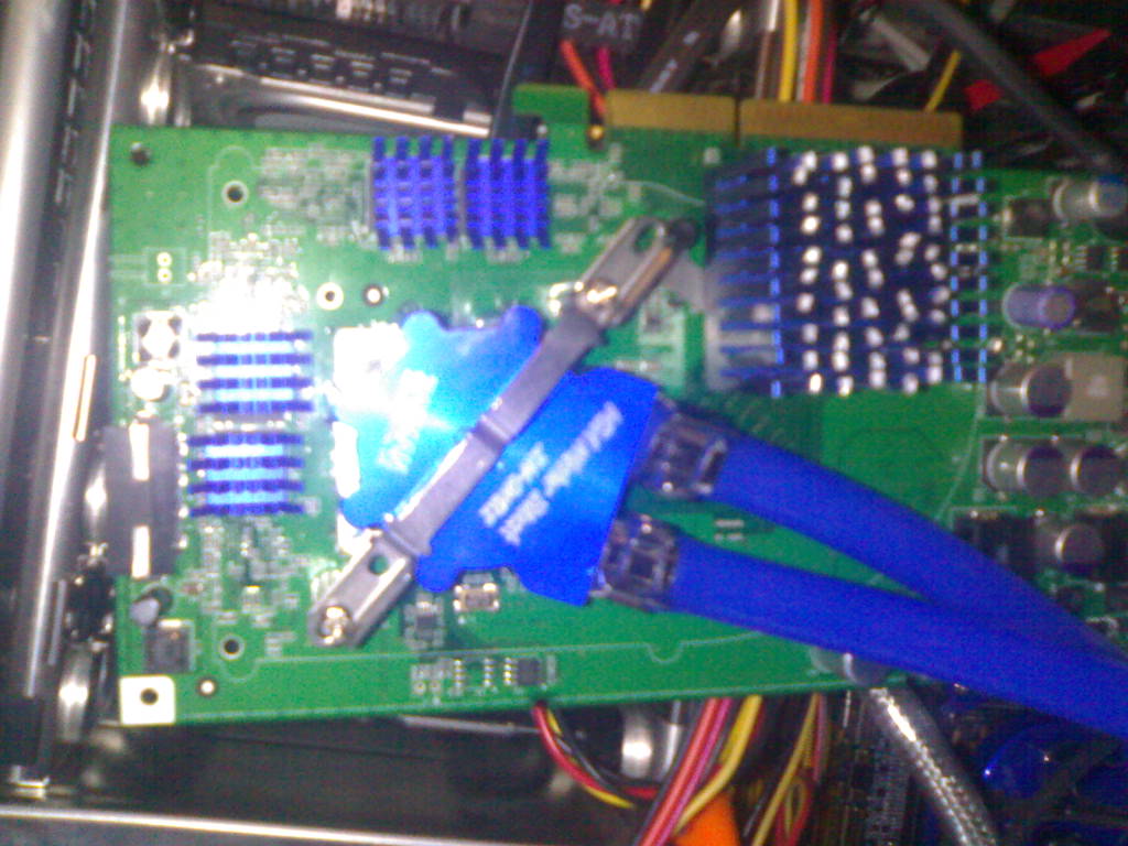

So, hab meine PnY nun fertig auf WAKÜ umgerüstet mit den Teilen die ich bereits genannt hatte, also His Bridge Passiv gekühlt mit dem Zalmankühler, und dann die GPU mit dem Zalmannkühler Wasser gekühlt, und die Speicher mit den kleinen Zalman Kühlern beklebt.
Als Wärmeleitpaste benutze ich Arctic Silver 5 bei HIS Bridge und GPU.
So, hab dann den 2005er Futuremark laufen lassen, übertaktet hab ich mit PowerStrip, da der Riva Tuner 15.8 nicht dazu taugt, oder ich kann ihn nicht richtig bedienen, leider funktioniert damit auch das automatische testen der maximalen Übertaktung mit dem Riva Tuner nicht, mußte also alles manuell einstellen und die Benchmarks beobachten ob Fehler zu sehen waren. Wäre Dankbar für Tips für besser Übertaktungs Tools oder sogar wie man die automatik aktiviert...
Die GPU hatte in allen Tests maximal 48 Grad laut Nvidia Software, in Ruhe 8 Grad weniger.
Die Speicher waren lauwarm, also Hand dran und kaum Wärme gespürt.
Der Kühler der HIS Bridge wird heiß, leider hab ich kein Thermometer, man kann aber noch ganz knapp die Hand an den Kühler halte, so heiß wird sie.

karlos3 schrieb:Hi, habe die PNY 7800GS bekommen, und habe als Bridge Kühler den hier genommen
http://www.pcsilent.de/de_pdet_zmnb47.asp
Der paßt Ideal, nur den Abstand zur nächsten eingestzen PCI Karte muß man beachten, dann kann man aber ein paar zu Lange Stifte abschneiden mit nem Seitenschneider....
Die Haupt GPU hab ich Wasser gekühlt....

karlos3
Also hab nix dagegen gemacht, mein Problem ist aber immer noch das beim ersten einschalten die Karte langsam ist, erst nach nem Neustart läuft sie normal...
Ab und zu hilft es erst nach dem dritten oder virten Neustart, möglich das ich auch das Temperatur Problem habe...
Also selbst wenn der kleine His Kühler der 6600GT passen würde, dann würde er nicht genug kühlen, hab das Gefühl das der Große Zahlmann so gerade eben genug kühlt....

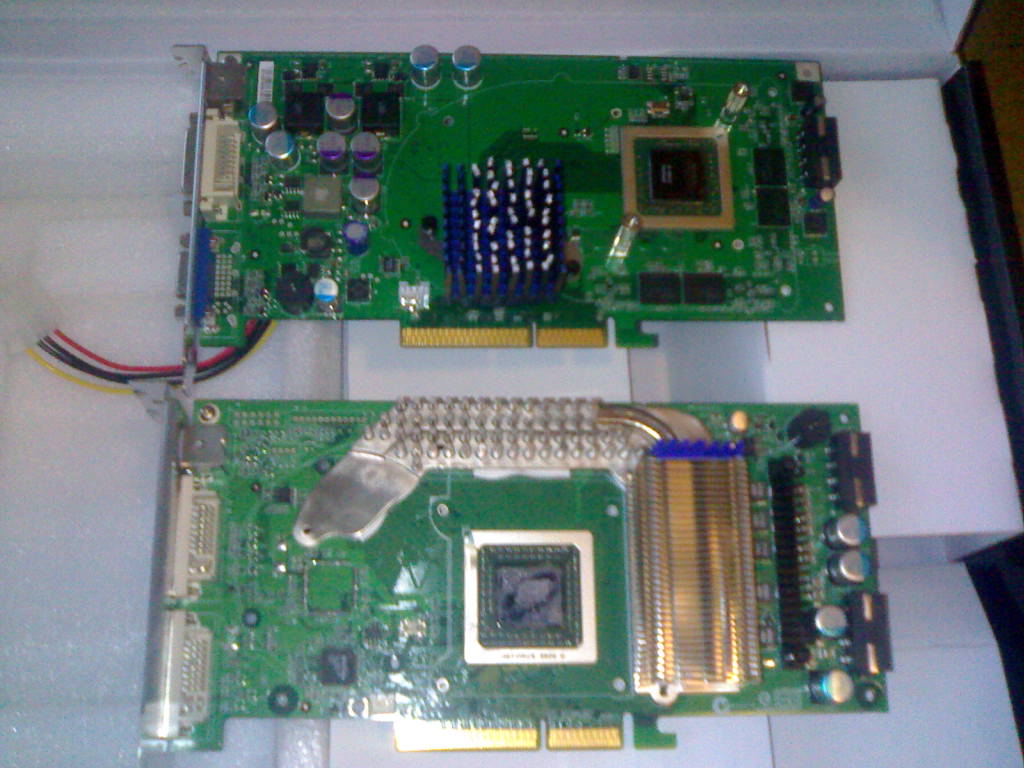

@Karlos3
Der Tip mit dem Northbridge Kühler NB-47-J von Zalman für den HSI-CHip des 7800GS ist sehr vielversprechend. Selbst die Zalman Hotline konnte mir auf Anfrage keine geeigneten Kühler für die 7800GS empfehlen.
Ich habe nämlich auch schon meinen Kühler von der XFX 7800 GS EXTREME abgebaut und war an der HSI-Bridge gescheitert, weil ich dachte, es gibt nur den Zalman Bridgekühler ZM-VHS1, der ja nur 3 cm statt 5 cm Abstand hat und deswegen nicht auf die Grafikkarte paßt.
Ich will nämlich eigentlich den Kupferkühler VF-700CU von ZALMAN auf die GPU montieren. Jetzt, nachdem ich den Originalkühler wieder anmontiert habe, bin ich mir aber nicht sicher, ob der VF-700CU paßt.
Hat das schon jemand probiert oder stößt der VF-700CU an irgendwelche Kondensatoren oder andere Bauteile?
Sonst sollte doch eine Komplettkühlung des 7800GS mit Zalman NB47-J und VF-700CU möglich sein, wenn man nicht unbedingt ein Bastelgenie ist und keine Wasserkühlung haben möchte.

Also ich denke der hat auf jedenfall Probleme mit dem Lochabstand bei seinem Halte Eisen, der war auch bei meinem Wasser Kühler nicht richtig, kann man aber mit ner Metallfeile in Ordnung bringen...
@Karlos3
Ja, stimmt, der VF700CU paßt nicht. Jetzt habe ich es noch mal nachgemessen: Die Abstände der Bohrlöcher bei der GPU betragen untereinander 4 cm horizontal und 4,9 cm vertikal. Diagonal sind des 6,2 cm. Für den VF700CU müßten die Abstände allerdings 5,5 cm bzw. 8 cm betragen. Schade, aber jetzt wird klar, warum die 7800GS nicht bei den kompatiblen Karten bei Zalman für den VF700CU gelistet ist.
Naja, zumindest kann man den Lüfter über Rivatuner steuern.

alphageek
Cadet 2nd Year
- Juni 2004
- 28
danke für die pics!
