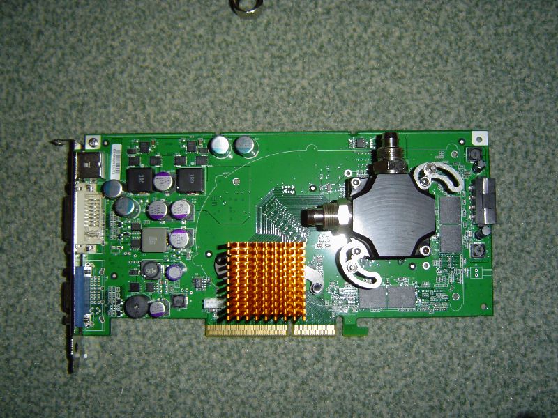

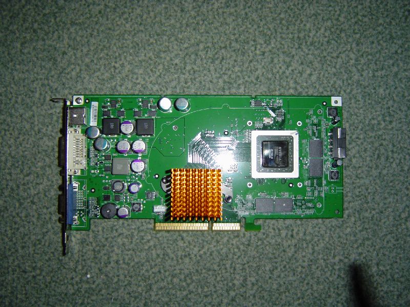

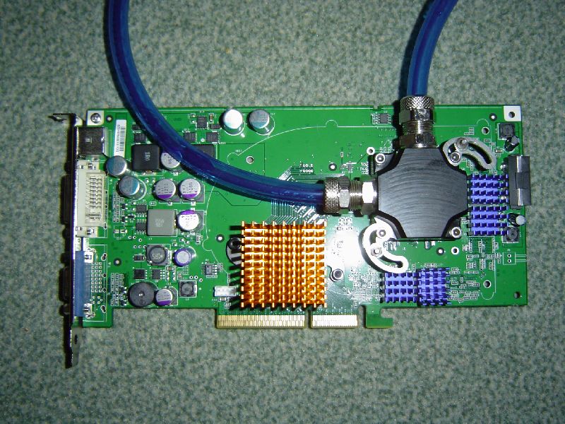

hab mir jetzt, da ich das Mainboard doch noch tauschen musste (AGP 4x reicht scheinbar net mehr :( ) die Zeit genommen und mal die Lösung mit Zern-GPU- und ZM-NB32-Bridge-Kühler fotografiert.
max. stabiler GPU-Takt: 523MHz
max. stabiler Speichertakt: 1450MHz
Benchmarkergebnisse mit 500/1400:
3DMark2001: 24623
3DMark2003: 14972
3DMark2005: 7103
(Asus A7N8X-E, XP-M 2800+@(12,5x200@1,625V)(38°C), 2x512MB Corsair 2-2-2-8 2T, H2O-Temp 30,8°C)
Dabei wird der Bridgekühler tatsächlich enorm heiss...mit digital Thermometer an den Finnen 51°C gemessen! Die GPU bleibt mit 34°C(laut Treiber) ziemlich cool auch auf den Speichern misst besagtes Thermometer lediglich 36°C...
Hoffe es findet sich bald noch ein GraKa WaK der auf alle Bauteile passt :(
mfg
TheMiB

@ TheMib:
kannst du bitte mal nachmessen, wie hoch die graka mit dem kühler auf bridgechip ist?
das ist ja schon ein ziemlicher klopper... wird nur der 1. PCI-Slot geblockt oder auch noch der 2.?
wenn der 2. noch frei ist: wieviel platz ist ca. bis zur nächsten karte?
thx! :)
gruß
ck
Cereal Killer schrieb:
@ TheMib:
thx! :)
gruß
ck
Es wird nur ein PCI-Slot blockiert, der durch den Zern sowieso blockiert wurde. Die Karte ist mit Kühler 36-37mm hoch. Aus Ermangelung ausreichend kurzer Lineale würde ich jetzt mal schätzen das es noch etwa 2-3mm Platz gibt zwischen meiner Audigy 2 und dem Bridgekühler...
mfg
TheMiB

Hast du die passiven Speicherkühler auf die (hoffentlich unversehrten?) Wärmleitpads geklebt? Oder hast du Wärmeleitkleber benutzt?
Die Zalman ZM-RHS1 kommen mit eigenen Thermoklebeband...also altes Zeug komplett runter mit Nitroreinigung säubern und anschließend die RAM-Kühler auf die saubere Oberfläche kleben. Mit ein wenig Fingerspitzengefühl lassen die sich auch wieder spurlos entfernen und man kann dann den orignal Kühler wieder anbringen...falls man doch mal auf ein PCI-E System umsteigt...
Bedenken kommen mir da für den Fall, wenn "jemand" die Karte nach wasserkühlung wieder "garantietauglich" machen will. *grübel* :-(
Weißt du zufällig über die Garantiebedingungen bei EVGA Bescheid? Ich habe irgendwo mal gelesen, dass dort das Entfernen des Kühlers nicht zum Garantieverlust führt. Nur blind darauf verlassen ist sicher nicht sehr klug ;(
Leider kann ich dir da auch nicht helfen...bei meine eVGA war es so das man eine Schraube nur lösen kann wenn man den darüber befindlichen Seriennummernaufkleber vorsichtig zu ca. 1/3 ablöst. Dieser Aufkleber ist auch das einzige woran man den Hersteller der Karte erkennen kann :)
Komplettkühler sind auch zukunftstechnisch nen teurer Spaß. Insofern freunde ich mich grade mit der Zern / Twinplex-Lösung an. Da ist die Wahrscheinlichkeit, bei kommenden Karten nochmal was wiederverwenden zu können, weitaus höher :)
Das ist richtig! Aber als komplettlösung ist es für technisch weniger begabte sicher eine Alternative, besonders da sie im Wiederverkauf eigentlich sehr Wertstabil sind...selbst gebraucht und 3-12 Monate alt kosten die noch min. 2/3 des Neupreises.
mfg
TheMiB
PS: fiel mir gerade noch ein...Die Bohrungen neben der GPU sind für meine Zern-Standard-schrauben etwas zu schmal. Man benötigt also noch zusätzlich noch 2 (2,5x25)mm Schrauben.
