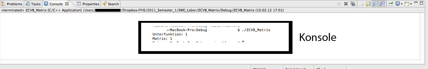

Falls jemand Lust haben sollte das mal in Eclipse zu versuchen nocheinmal der vollständige Code.
Ich häng noch einen Screenshot von meinem Eclipse Output und dazu Konsolenoutput.

Tante Edit:
Das ist ja eine völlig komische Sache:
Wenn ich das Programm in Eclipse ausführe (Run) wird mir nichts angezeigt. Ein getchar() ändert überigens auch nichts daran.
Wenn ich das Programm debugge (Debug) werden mir die printfs angezeigt.
Also bei mir läuft sowohl im Debug als auch als Release durch.
Benutze Eclipse 3.7.1 unter Ubuntu.
