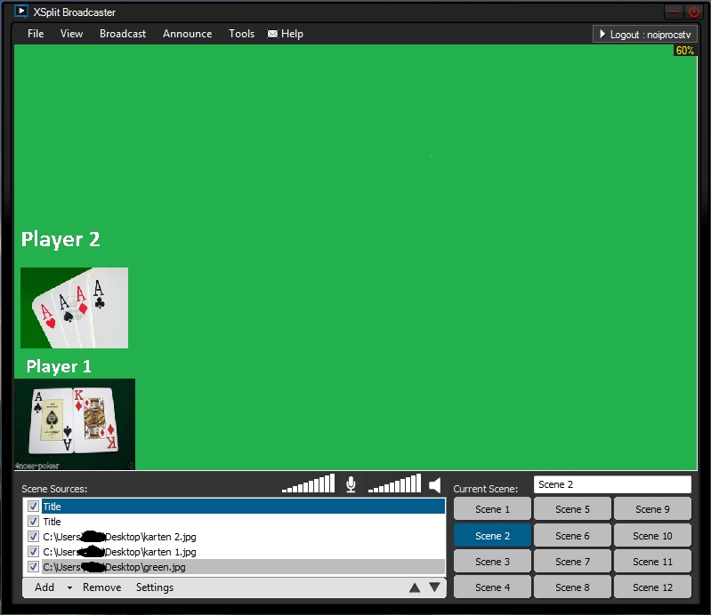

Ich habe es grad mal ganz schnell und dilettantisch per Xsplit ausprobiert. Das waren jetzt zwar nur 2 Bilder statt Kameras, mit Kameras funktioniert das aber auf die gleiche Art und Weise. Ich finde, dass das die perfekte Software für dein Vorhaben ist, und auch noch relativ preisgünstig. Die kostenpflichtige Version ist für guten Sound und die Möglichkeit, ins LAN zu streamen, Vorraussetzung.

Schau dir dieses Video mal an. Das ist jetzt aus einem Skypecall gesplittet, funktioniert im Programm aber genau so wie verschieden Kameras.
Ich kann dir nur nicht sagen, ob 10 Webcams funktionieren (wer hat schon so ein Setup). Prinzipiell sind 12 verschiedene Quellen aber kein Problem.

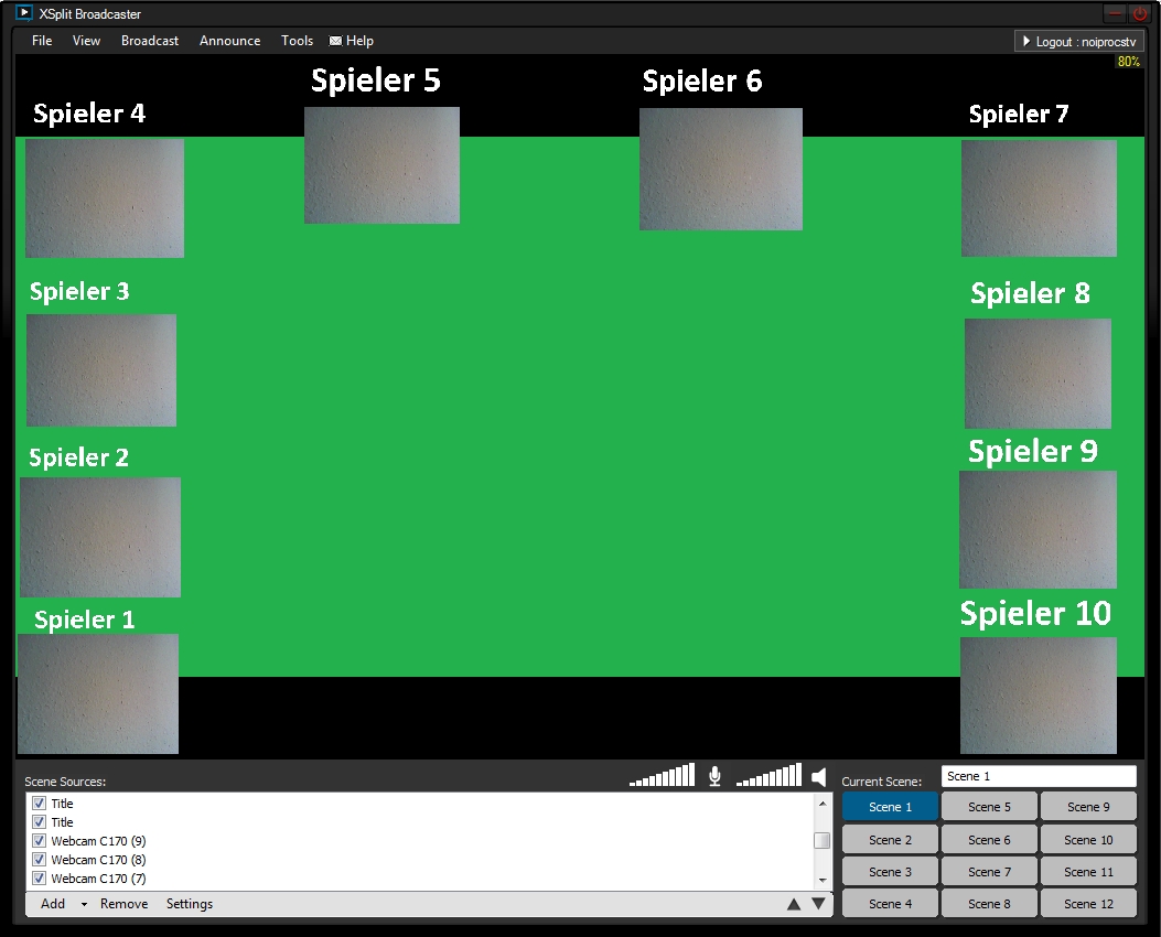

Edit: Ich habs grad mal kurz ausprobiert und eine Webcam 10 mal abgegriffen, funktioniert super. Wüsste nicht was dann gegen 10 verschiedene Kameras spricht :D
Und das ganze funktioniert "Live"? Wäre natürlich perfekt...

So, bin schon ein wenig weiter mit dem Projekt, nur gibt es die erste Ernüchterung:
Habe einen 10 Port USB Hub und 10 Webcams (von Logilink). Nur: Scheinbar funktionieren maximal 2 Webcams am gleichen USB Host!
