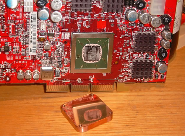

Sehr richtig.
Erst das Schleifpapier auf eine absolut plane Oberfläche legen (Glas, Mamor, etc) und dann den Kühler darauf reiben.
Zum Schluss einen Klecks Polierpaste drauf und mit weichem Tuch (oder besser: Watte) ein Hochglanzfinish verpassen.
Resultat siehe Anhang
