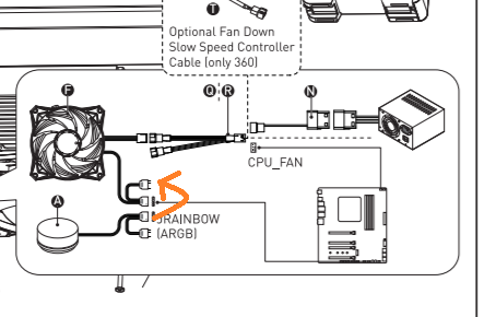

Also z.B. So.
Mainboard ARGB Anschluss-> Hub -> 4 Raijintek Lüfter
........................................................................ -> Pumpe
..........................................................................-> AIO Lüfter1 -> AIO Lüfter 2 -> AIO Lüfter 3

Also brauche ich für die AIO nur einen Fan Anschluss und einen ARGB Anschluss? Kann ich beides hintereinanderstecken?
Nur ARGB wird hintereinander gesteckt. PWM braucht die Pumpe einen Anschluss (AIO Pump Connector), und einen die drei Lüfter mit dem Splitterkabel (CPU Fan Connector).
Bleiben 4 für die Gehäuselüfter übrig (3mal Chassis Fan Connector, 1mal CPU OPT). Den CPU OPT Anschluss musst du im BIOS wohl von PWM auf DC/Voltage umstellen.
