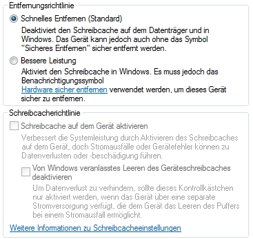

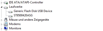

Das Symbol sollte wieder erscheinen, wenn der Datenträger für schnelles Entfernen optimiert ist.
Gehe dazu in den Gerätemanager bei eingestecktem USB-Stick, wähle ihn aus und stelle sicher, dass er in den Richtlinien auf schnelles Entfernen optimieren eingestellt ist.
Habe ich mir eben angeschaut ist auch so eingestellt siehe Bilder
und trotzdem kommt keine Sprechblase mehr.
Dann würde ich auf bessere Leistung und Schreibcache auf dem Gerät aktiveren stellen.
Habe ich auch mal probiert. ohne Erfolg
