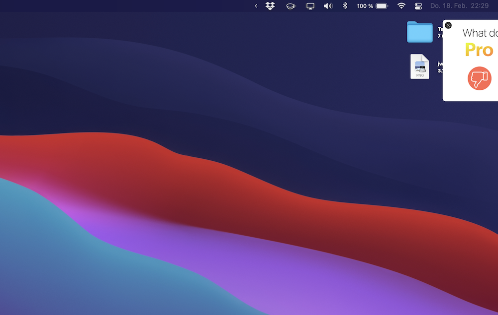

Hi Leute,
hab seit seit ein paar Tagen nach dem Einschalten rechts oben ein komisches PopUp (siehe Bild)
Hab alle Programme die ich in den letzten Tagen installiert habe wieder gelöscht. Avast hat auch keinen Virus oder Malware gefunden.
Hatte einer von euch schon mal ähnliches bzw kennt jemand diese Meldung?
Man kann sie übrigens nicht verschieben, wenn man sie anklickt sieht man auch nicht welches Programm sie öffnet.
Man kann auf das "X" klicken und auf "Daumen runter"-hab ich aber noch nicht gemacht.
Hoffe ihr habt Ideen und könnt mir helfen.
MfG mD
Mach bitte avast runter. Dein ist dein geraet auch gleich was sicherer
Welche Progamme hast du in den letzten tagen installiert? Hast du sie ordentlich deinstalliert oder einfach in den papierkorb getan?

OK. Avast ist runter 😉
Hab folgende installiert. Deinstalliert habe ich die App mit dem Programm "AppCleaner"
https://lunar.fyi - Lunar ist eine App um die Helligkeit bei einem externen Monitor zu steuern
https://pock.dev - App um die TouchBar etwas produktiver zu machen
https://matthewpalmer.net/vanilla/ - Vanille um etwas Ordnung in die Menüleiste zu bekommen.

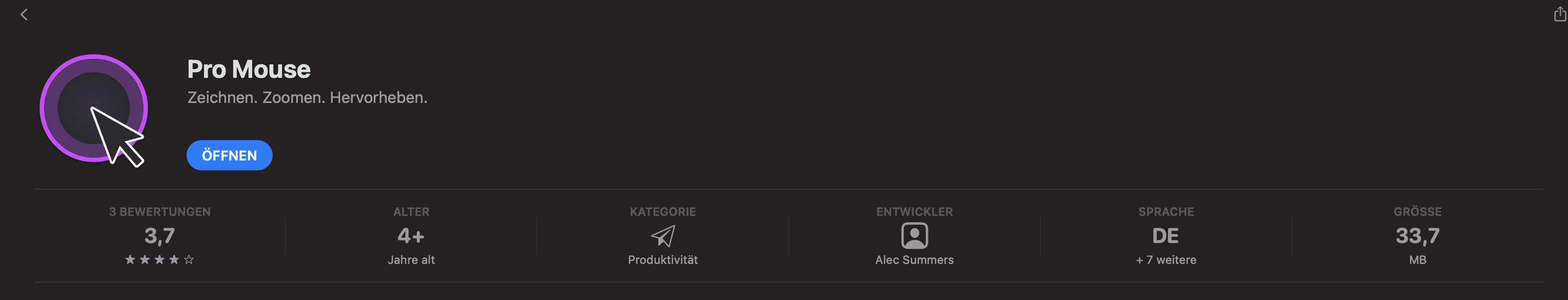

ProMouse aus dem AppStore
lunar und Pock hab ich jetzt wieder gelöscht.
Bei den letzten 2 Neustarts war die Meldung jetzt mal weg.

Konnte das Problem finden 😃
Es lag tatsächlich an einer App aus dem AppStore.
ProMouse.
War ein Feld für Feedback, halt einfach nur dämlich platziert und nicht verschiebbar 😉
App jetzt verboten automatisch zu starten. Problem gelöst 😉
DANKE für eure Hilfe!!!
