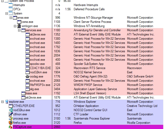

lad dir das mal runter und mach nochmal nen screenshot
http://www.microsoft.com/technet/sys...sExplorer.mspx
so hier is die prozessliste
Also ich denke, das kein laufender Prozess einen Port in einem Router öffnen kann.
Wie auch, auf komplett getrennt laufenden Systemen, Router / PC.
Deswegen wird ja auch gerade empfohlen, einen Router zu verwenden, eben gerade weil Einstellungen auf den Pc, den Router nicht beeinflussen.
Suche den Fehler im Router, wenn du nicht fündig wirst, kontaktiere den Support des Router Herstellers.

Installiert die TCPView und schau dir die Rubrik "Local Adress" an. Dort müßte dann angezeigt werden, welcher Prozess den Port 80 öffnet.
danke aber wenn ich da schau is braucht kein prozess nen port unter 1000...
