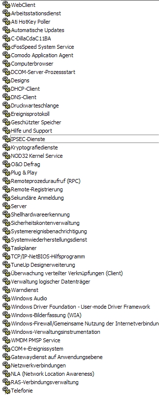

hallo ich hab Router mit NAT und alle Ports sind gefiltert bis auf den blöden 80iger
das ist ein HTTP Port der für Serveranwendungen offen ist...
ich weiß echt nicht warum der offen ist, aber hab gelesen das ein dienst den aufmachen kann
ich schick mal eine liste meiner aktiven Dienste, vl kann einer sagen wer der Übeltäter ist...
na dann ich foffe von euch weis es wer ^^
der port 8080 is auch offen isn proxy http port

Wenn du uns noch verrätst welcher Dienst, den Port 80 als offen meldet ?

ich weiß nicht welcher prozess den http server port braucht drum hab ich auch eine liste meiner aktiven prozesse oben ^^

Kann mich auch täuschen aber, mit einen Dienst von Windows kann man keinen Port im Router öffnen.
Hier ist der Fehler eher im Router zu suchen:
1.Vielleicht gibt es eine Funktion im Router die den Port 80 Standard mässig öffnet.
Anleitung befragen
2.Es ist ein Bug in der Routersoftware
Neuste Firmware auf den Router aufspielen
3.Im Router Menü wurden einmal Einstellungen getätigt, die den Port 80 geöffnet haben bzw. die Router Software hat dieses selber "gemacht".
Router Rest (nicht Neu starten, Rest), Anleitung befragen
4. Der Router ist defekt
