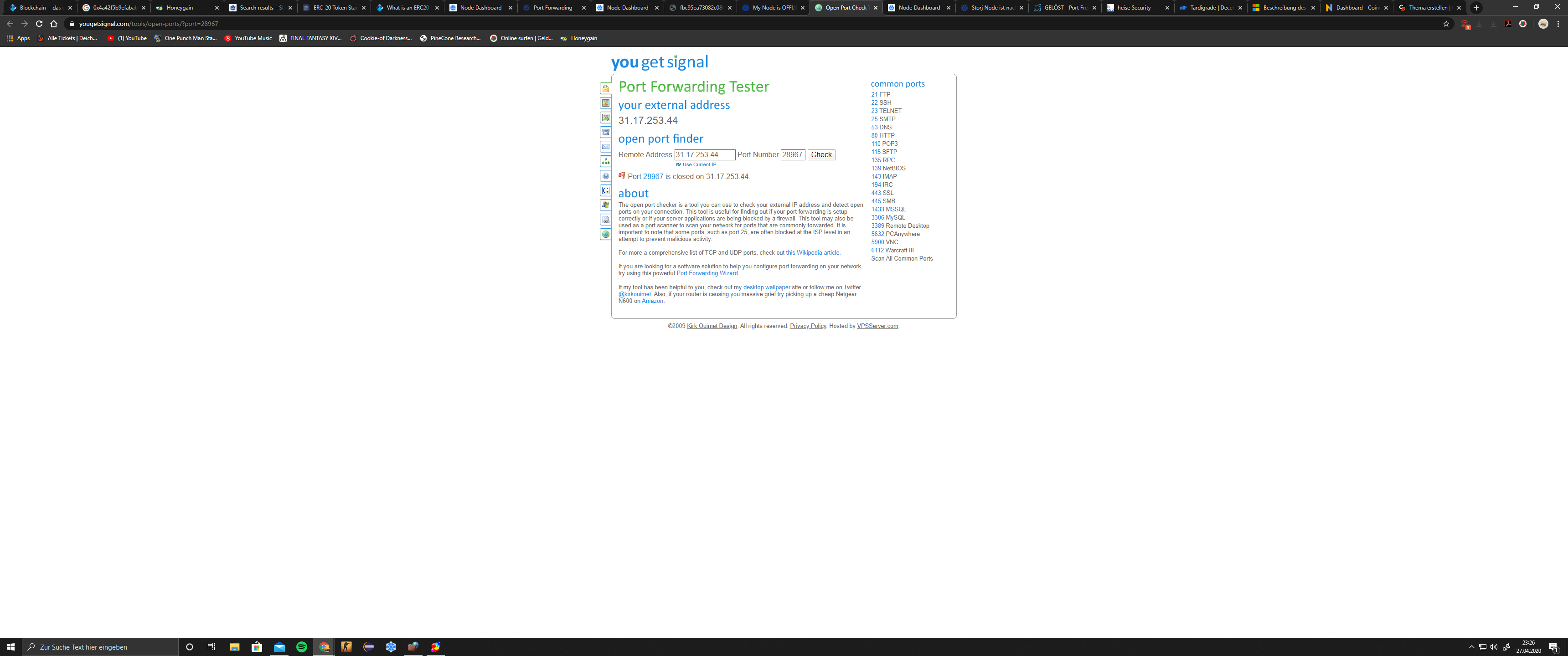

Hallo, ich versuche gerade Storj bei mir zum laufen zu kriegen, stoße aber auf einige Probleme. Ich habe in der Fritzbox eine Port Freigabe für meinen PC autorisiert und eine Ausnahme in der Firewall erstellt, jedoch nach einem Internet-Test scheint der Port dennoch nicht Freigegeben worden. Ich kann mir nicht erklären woran es noch liegen könnte.

Hast du eventuell einen Dual Stack Lite Anschluss von einem Kabelanbieter? Falls ja wäre das natürlich wichtig bevor man weitere Überlegungen anstellt. Deine IP solltest du übrigens unkenntlich machen, erst recht wenn du Ports freigeben möchtest.

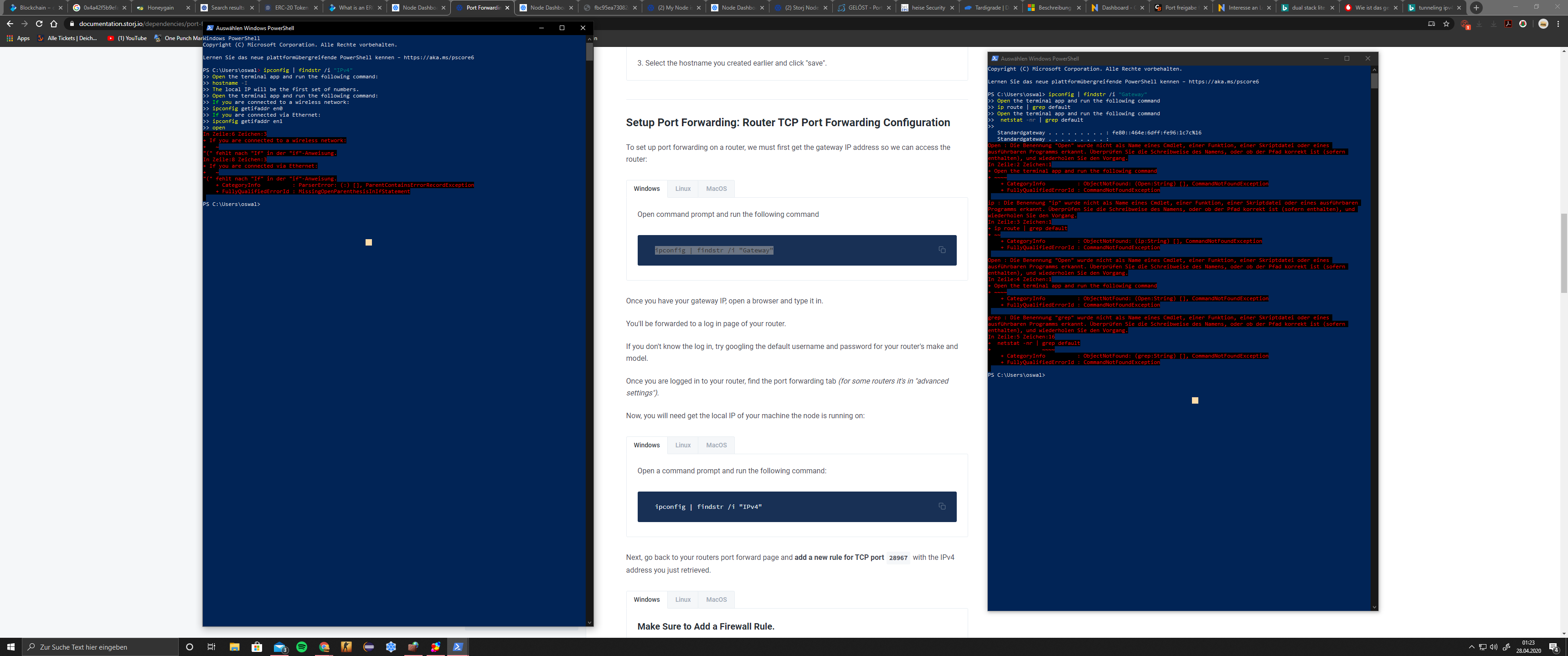

Genutztes Tutorial ist in der Mitte

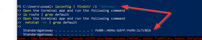

Kann natürlich aus sein das ich da was mit den Befehlen missverstanden habe. Powershell ist so garnicht mein Gebiet.
Powershell? Damit machst du dir das Leben aber schwer. Es würde reichen in der Systemsteuerung deine Adapter zu konfigurieren oder zu prüfen. Wenn du es per Powershell bzw. CMD überprüfen willst reicht schon ein einfach "ipconfig" aus um zu sehen ob deine Netzwerkkarte eine IPv4 vom Router bekommen hat. Sollte sie das nicht müsstest du mal herausbekommen wieso der DHCP Server der Fritzbox dir keine IP vergibt bzw. ob dieser überhaupt aktiviert ist. Du kannst auch einfach schauen ob ein WLAN Gerät wie Smartphone eine IPv4 bekommen hat. Mit der IPv4 der Fritzbox kommst du natürlich dann auch auf deren Weboberfläche drauf.
Die Befehle auf deinen Screenshots erzeugen übrigens deshalb so viel rote Farbe weil du nicht nur den Befehl selbst, sondern auch den Hinweis diesen dort rein zu kopieren mit als Befehl ausführen wolltest :D.

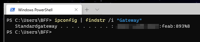

Das klappt schon mit Powershell.
Auch bei Dir (rote Pfeile). @CookieOfDark7
Allerdings wird hier nur der erste Eintrag angezeigt. Und das ist der IPv6-Eintrag.
Ein ipconfig /all waere das aussagekraefitger.
Mich wundert nur, wo der ganze Text dazwischen her kommt?
Hast du da zuviel kopiert und eingefuegt was rennt da fuer ein Geist auf Deiner Kiste. ;)

Du hast das ganze glaube ich mit cmd ausgeführt oder? eventuell ist das wohl der Grund warum bei mir so viel Text steht. Du kannst ja oben sehen welche Befehle ich eingegeben hab, das habe ich so aus der Webseite entnommen.
CMD Befehle gehen auch alle in der Powershell Konsole, man sieht aber oben das du auch ein Teil der Anleitung als Befehl versucht hast auszuführen ;).
