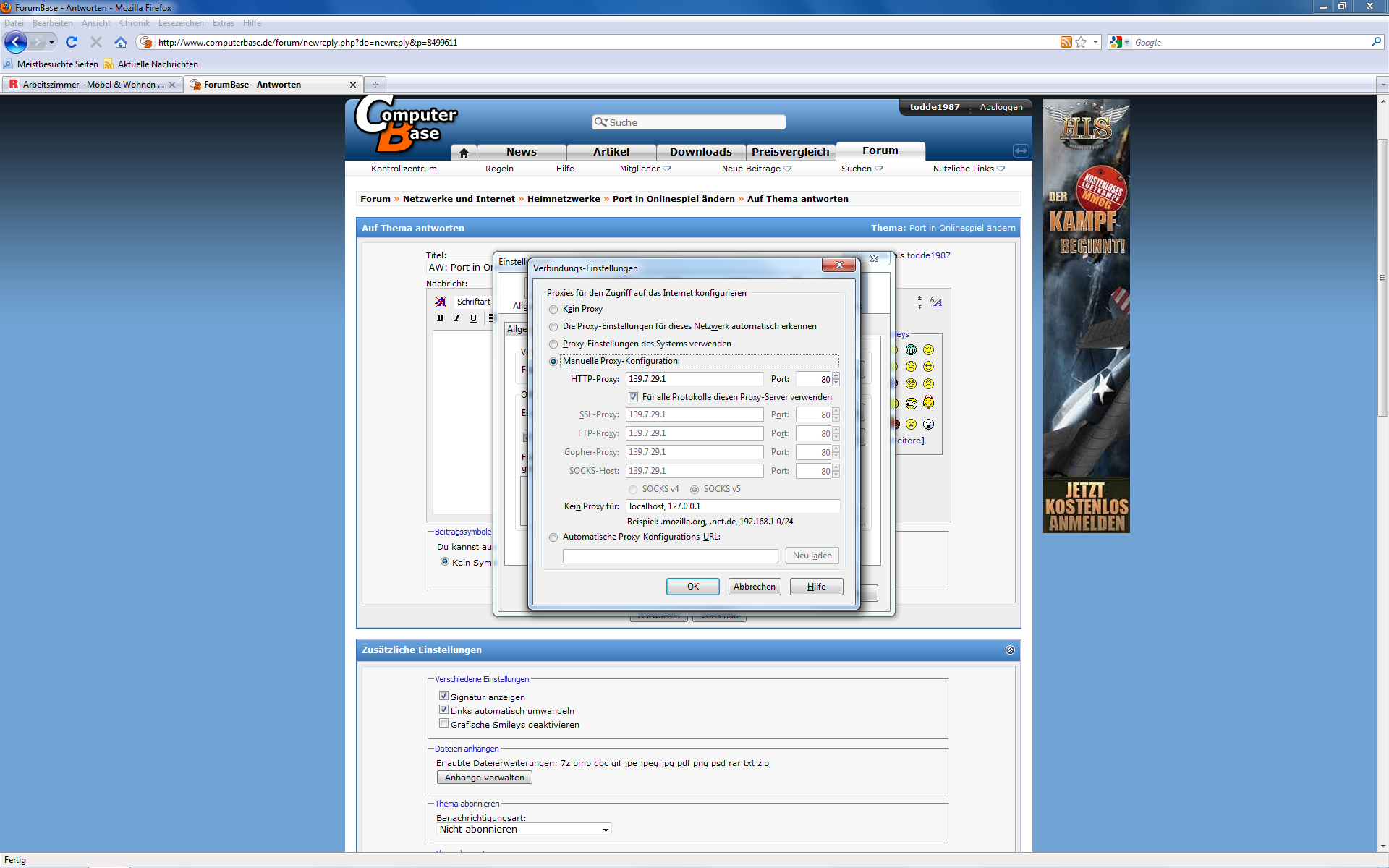

Also mein Browser kann ich ja extra nen Poxy und Port zuweisen (hab ich auch gemacht). Kann ich das den nicht auch bei Battlenet und Steam oder gibt es ein Programm, welches die genutzten Ports auf Port 80 umleitet?
Das mit dem http Protokoll weiß ich jetzt gar nicht. Allerdings kann ich auch https Seiten aufrufen (mit Proxy/Port umstellung wie bei http).

Das ist keine Zuweisung für den Browser.
Das ist die URL vom Proxy-Server. Der Port, den du dort angibst, ist der Listenport vom Server.
Also der Port, auf dem der Server hört.
Der Browser selber holt sich einen anderen Port und dieser Port befindet sich im dynamischen Bereich (49152 - 65535). Sonst wäre es ja nicht möglich, mehrere Browser gleichzeitig zu benutzen, wenn alle Browser gleichzeitig Port 80 benutzen würden.
Der Port dient ja zur Erkennung, welches Datenpaket zu welcher Anwendung gehört.
Im TCP/IP-Header steht auch deswegen einmal der Zielport (An welchen Port soll das Paket geliefert werden?) und der Quellport (Vom welchen Port wurde das Paket verschickt?)
Das ist das selbe, als wenn du im Browser http://www.google.de:80 eingibst, weil der Google-Server auf Port 80 hört.
Der Port 80 ist standardgemäß der Port für einen Webserver aber nicht für einen Browser.
edit:
So, wie ich es auch sehe, bekommst du eine Internetverbindung, mittels eines Proxies.
Wenn dies der Fall ist, wird das komplett nichts. Ein Proxy ist ein Stellvertreter. Er muss also die Protokolle verstehen, die du verwenden möchtest. Also muss der Proxy auch das Protokoll kennen, welches das Spiel verwendet. Da das aber nie der Fall ist (zumindest kenn ich kein Proxy, der ein Spiel unterstützt) wird das nichts.
