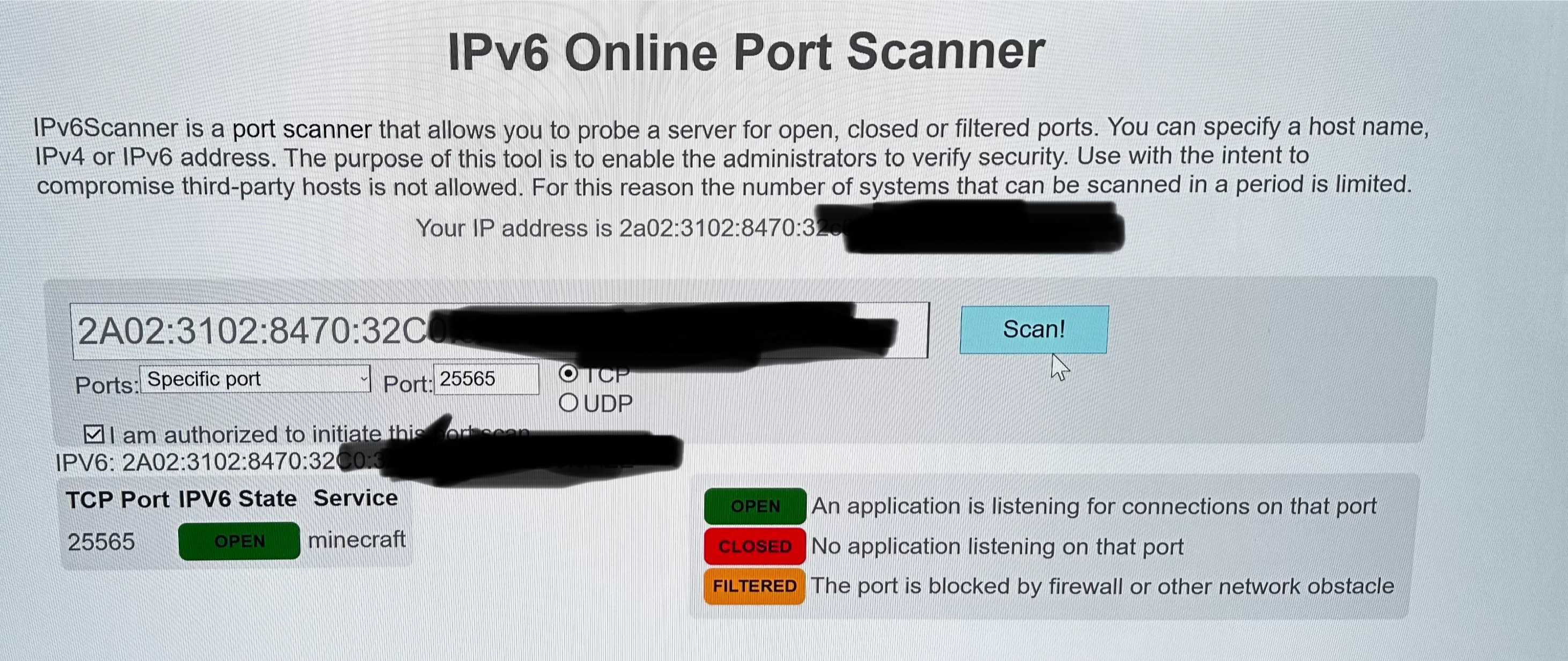

Ihr werdet es nicht glauben,
es hat mir keine Ruhe gelassen dass alles nichts hilft.
Den Router komplett Zurück gesetzt und alles nochmal von vorne.
Es funktioniert einfach, obwohl mein Vorgehen identisch war bis auf den Reset.
Ich danke euch für eure Zeit.
