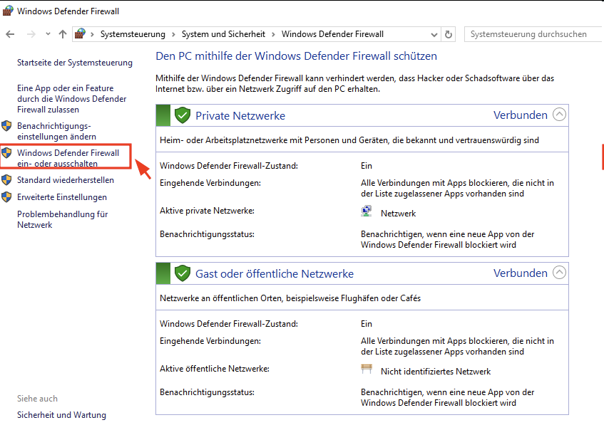

Deaktiviere zum Test doch mal kurz die Firewall des MC-Servers:
Alternativ schaue mal in ggf. vorhandene Firewall-Regeln und lösche/korrigiere diese, in der erweiterten Firewall-Ansicht:
Könnte für einen Laien aber schnell unübersichtlich sein die Darstellung - daher zuerst einfach mal komplett abschalten zum Testen.
Wichtig: sollte es mit deaktivierter Firewall laufen, solltest du sie dennoch nicht abgeschaltet lassen! Anschließend kann muss man diese dann korrekt einstellen.

Und ist aktuell die Windows Firewall aktiv oder auch deaktiviert? Falls noch aktiv, einmal zum Test abschalten, um sicher zu gehen, dass nicht jetzt noch dort etwas geblockt wird.
Für den Test nochmal komplett abgeschaltet öffentlich und privat
Immer noch das selbe Ergebnis
