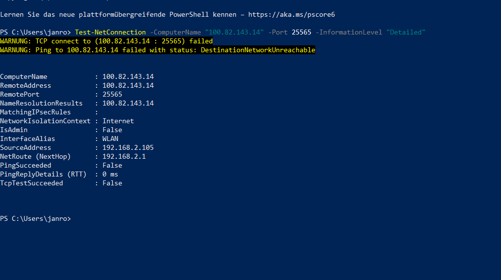

Vielleicht auch mal die Ausgabe von dem unerreichbaren und einem erreichbaren Server hier reinposten mit z.B.:
PowerShell:
Test-NetConnection -ComputerName "www.contoso.com" -Port 123456 -InformationLevel "Detailed"
Bei dem unerreichbaren Server bitte mit angeben wie schnell die Ausgabe zurückkommt. Sofort oder nach ein paar Sekunden,

Wenn du einen Laptop zur Hand hast mit dem Minecraft nachweislich eine Verbindung zum Server herstellen kann, könnte man diesen Laptop auch mal beim Kumpel ins Netzwerk hängen und testen. So ließe sich zumindest der PC als Ursache 100%ig ausschließen, wenn der Laptop dieselben Probleme hat. Ja, der PC kann sich mit anderen Servern verbinden, aber mittlerweile greife ich nach Strohhalmen :(
Hilft das?
Ja. Der Empfänger oder irgendwas auf den Weg dahin blockt.
update: Wie @Raijin schreibt ist das ein nicht spezieller IP-Adressbereich der nicht in Internet geroutet wird und daher nur unter speziellen Umständen erreichbar sein kann.
100.64.0.0 - 100.127.255.255 gibt es im Internet gar nicht. Das sind IP-Adressen für CGN und somit sind sie nicht öffentlich. Mit dieser IP kann es unter keinen Umständen funktionieren und ich würde behaupten, dass es auch bei den anderen Spielern nicht funktioniert - höchstens, wenn sie sich im selben Netzwerk wie der Server befinden, weil dann NAT-Loopback im Router greift.
Dein Internetanschluss bzw dein Provider nutzt daher DS-Lite. Bei wieistmeineip.de siehst du daher auch eine andere IP als diese 100er IP

Über IPv6 kann es gehen, weil der Anschluss bei DS-Lite nur über IPv6 öffentlich erreichbar ist. Eine 100er IP ist aber nicht öffentlich erreichbar - öffentlich im Sinne von jeder auf der Welt kann diese IP-Adresse sehen und sich mit ihr verbinden. Innerhalb ein und desselben Providers kann es funktionieren, aber das muss es keineswegs.
