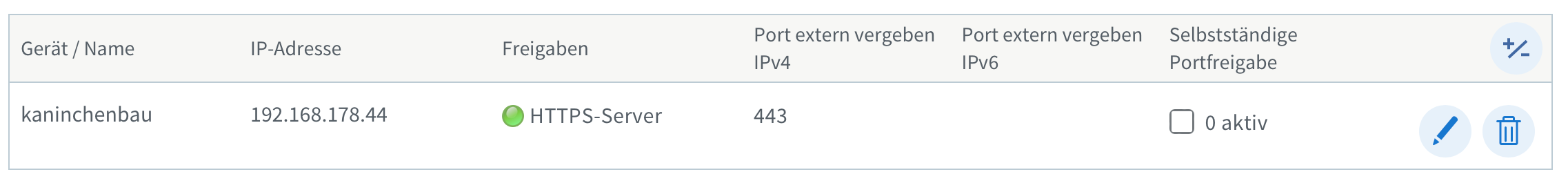

Moin moin, ich habe zuhause ein NAS das an einer Fritzbox (7590 AX) hängt, und auf das ich bisher problemlos aus dem Internet zugreifen konnte.
Ich habe eine Domain bei Strato gekauft und bei der Fritzbox DynDNS und eine Port-Weiterleitung von 443 auf das NAS eingerichtet, bis vor 3 Tagen funktionierte das problemlos, auf einmal nicht mehr.
Ich stehe grade bei der Problemsuche auf dem Schlauch und hoffe hier kann mir jemand helfen. Was ich bisher sagen kann:
  • DynDNS scheint zu funktionieren. Wenn ich auf wieistmeineip.de gehe wird mir dort die gleiche IP angezeigt, die mir bei Strato im Benutzerportal auch als DynDNS IP angezeigt wird (ein "ping meine-domain.de" gibt mir auch die richtige IP Adresse zurück, das scheint richtig zu sein)
  • Angeblich ist die Portweiterleitung aktiv, wenn ich bei der Fritzbox Benutzeroberfläche auf Internet -> Freigaben -> Portfreigaben gucke wird mir zumindest eine grüne Lampe in dem entsprechenden Eintrag angezeigt (siehe Screenshot)
  • Wenn ich im Browser direkt auf https://192.168.178.44/ gehe (die IP des NAS) dann sehe ich die index.html vom Nginx der auf dem NAS läuft, der scheint mir also zu funktionieren
  • Wenn ich auf https://meine-domain.de gehe bekomme ich allerdings eine Sicherheitswarnung wegen einem selbst signierten Zertifikat angezeigt, mein Nginx hat aber ein letsencrypt Zertifikat. Und wenn ich die Seite dann trotzdem öffne lande ich auch auf der Startseite der Fritzbox. Scheinbar funktioniert die Port Weiterleitung also nicht
Hier stehe ich nun und weiß grade nicht weiter. Noch eine Randnotiz: vor Jahren mal konnte ich das NAS gar nicht erreichen und hatte gelesen das man für DynDNS einen Dual Stack Betrieb beim Provider braucht, damit man eine echt IPv4 Adresse bekommt. Das habe ich auch beantragt damals und das hat bisher immer Funktioniert. Ich habe Heute beim Provider angerufen, der hat mir bestätigt dass das auch weiterhin aktiv ist.
Hat jemand eine Idee woran es haken könnte und wo ich weiter nach Fehlern suchen könnte?

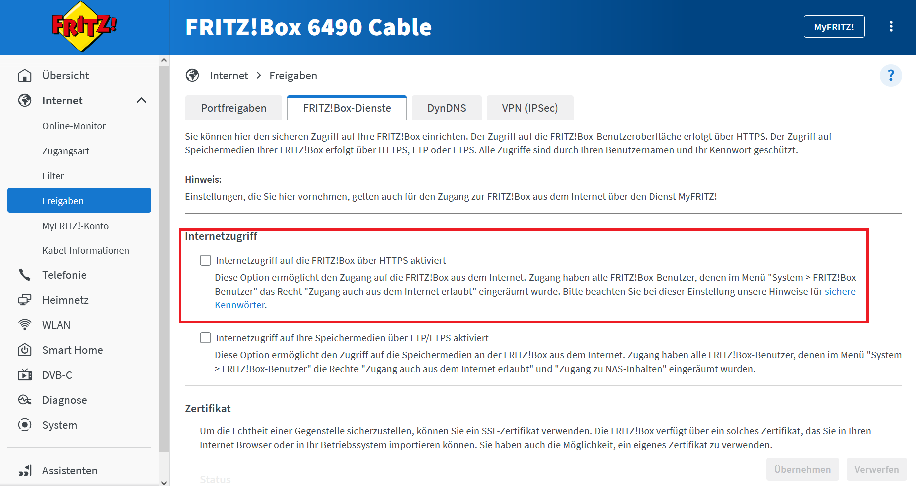

@redjack1000 Also wenn ich mir das unter Chrome anzeige steht unter "Issuer" nur "CN = meine-domain.de", ich denke das hat die Fritzbox generiert.

DNS-Rebind-Schutz sagte mir bisher nichts, war nicht konfiguriert (allerdings auch vorher nicht, als es noch funktionierte). Ich habe mal meine-domain.de eingetragen, das hat leider nichts geändert soweit ich sehe kann.
Was etwas geändert hat ist als ich mal über mobiles Internet die Seite aufgerufen habe, da bin ich tatsächlich auf meinem Nas Webserver gelandet. Ich verstehe zwar grade nicht wieso, aber immerhin.
Also warum auch immer funktioniert die Weiterleitung nur von extern.
Das scheint so (WLAN, aber ja). Sobald ich über iPhone/iPhone Hotspot, sprich mobiles Internet meine Seite aufrufe wird sie normal geladen.

Achso, ja das ist doch normal, vom LAN aus gibts 2 Möglichkeiten:
  • Split-DNS
  • NAT Loopback

@qiller Die Option ist bei mir auch aus. Nach meinem Verständnis bedeutet es ja das ich den Zugriff auf die Fritzbox selber erlaube, was ich ja nicht möchte.
1&1 Festnetz
Ich habs nur erwähnt, weil
das irgendwie danach klingt. Aber da wusste ich nicht, dass du vom internen LAN auf dein NAS wolltest.
Ok, also die FB unterstützt wohl standardmäßig eigt. NAT Loopback und hier schreiben sie dasselbe für den DNS-Rebindschutz, wie redjack1000 es schon erwähnte.
Wenn das nicht geht, vlt mit Split-DNS versuchen. Testweise kann man das ja auch erstmal mit der hosts-Datei machen.

Also hast du kein Problem mit deiner Portweiterleitung, da diese ja offensichtlich funktioniert.
Im LAN ist keine Portweiterleitung notwendig.

@JumpingCat Ok ein bisschen googeln später weiß ich jetzt das der DNS-Rebind-Schutz dafür ist. :D
Und ich habe eben auf der Fritzbox Hilfeseite gelesen das man den Router neustarten muss wenn man die DNS-Rebind-Regeln ändert. Das habe ich nun getan und meine-domain.de geht schonmal aus dem LAN. Yay! :daumen:
Was leider noch nicht klappt ist meine Cloud-Subdomain, obwohl ich subdomain.meine-domain.de auch in den DNS-Rebind-Schutz eingetragen habe. Da muss ich nochmal suchen was ich falsch gemacht habe.
