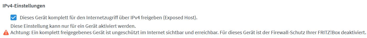

Noch eine kleine Frage:
Eine Verbindung von extern zum NAS kommt nur zustande, wenn man in der Fritzbox "exposed host" aktiviert. Ist dies nicht aktiviert, gibt es auch keine Verbindung (siehe Anhang).
Jetzt eine doofe Frage: Ist das ok, wenn der Host dauerhaft exposed bleibt? Falls nicht, was gibt es hier für eine Lösung? Aktuell schalte ich diese Option jedes mal manuell an und ab, je nachdem ob ich gerade eine Verbindung benötige. Aber das kann auf Dauer ja auch nicht die Lösung sein.
Nicht machen. Dein NAS ist damit komplett von aussen zu erreichen.
Leite nur die Ports an das NAS weiter, die Du auch benötigst, alles andere vor allem Zugriff auf das Admininterface nur aus dem LAN oder per VPN.
CU
Viiiieelen Dank! Das erklärt vielleicht auch, warum ich immer bei 5001 rausgekommen bin, da durch setzen der Exposed Host Option vermutlich die Port-Weiterleitung einfach ignoriert wurde. Hab mich schon gewundert, warum er ohne diese Option zu Port 443 nicht weiter leiten konnte, aber das würde alles erklären 😊.
An der Stelle sieht man es wieder: Das Liken eines Beitrags zeigt nicht an, ob der Inhalt verstanden wurde.
Port 5001 TCP/UDP wird nun ungeschützt nach außen freigegeben und ich würde fast wetten, dass der normale Admin-Account noch aktiv ist - ohne 2FA.
Im Logfile dürften sich demnächst div. Loginversuche zeigen, die dort besser nie zu sehen wären.
Das war ja auch nur zum Test.
1. Port 5000-5001 sind bereits wieder geschlossen.
2. Port 5002 is der einzig offene und der dient jetzt dazu, meine neue Subdomain https://cloud.DOMAIN.de weiterzuleiten und das klappt einwandfrei und verweist direkt auf das Synology Drive Webinterface.
3. Das Adminkonto ist gut geschützt, wer das Passwort knackt, darf gerne zugreifen 😉
4. Das Adminkonto wird früher oder später deaktiviert, da ich dann für jeden einzelnen Dienst einen designierten User eingerichtet habe, der jeweils nur für seinen Aufgabenbereich Rechte erhält.
