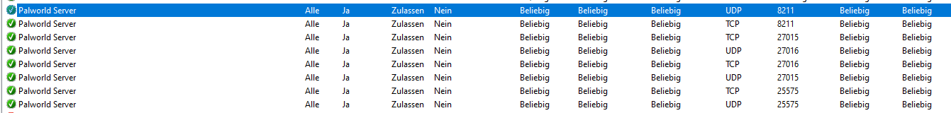

Hallo liebe Gemeinde, ich möchte gerne einen Palworld-Server (Mit dieser Anleitung)betreiben und muss dafür einige Ports öffnen.
Diese habe ich in meinem Router (Fritzbox 5530 Fiber) und in meiner Firewall eingetragen.
Leider wird der Port noch immer als geschlossen angezeigt.

Eingetragene Ports: 8211,27015,27016,25575

Hallo, was ist den die zweite Spalte von den Ports (meine Fritzbox hat das nicht) etwa der Remoteport? Wenn ja müsste die Remoteports von 1-65535 gesetzt werden.
Wenn der Server unter Windows läuft musst du die entsprechenden Freigaben ebenfalls in der Windows Firewall setzen.

Die zweite Spalte ist IPv6.

Wie schon oben erzählt, Freigaben sind auch in der Windows Firewall eingetragen. :D

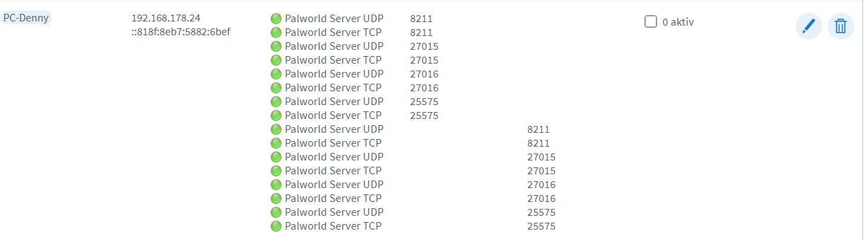

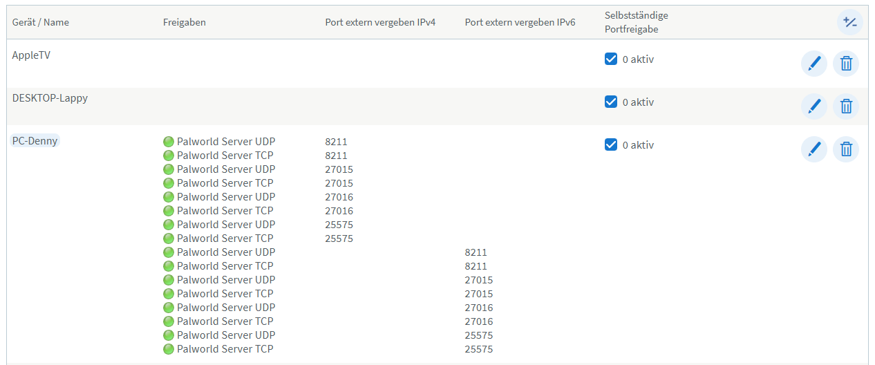

Also hier ist mal die gesamte Übersicht aus dem Router.

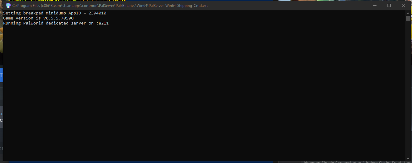

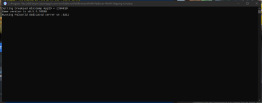

Läuft dein Palworld-Server denn auch, wenn du testest?
Ja logo :D sonst wäre der Port ja zu ^^
in der Serverübersicht finde ich den auch. Nur verbinden ist nicht drinnen. Das geht leider nicht.
Wo hast du die Ports her die du da freigegeben hast?

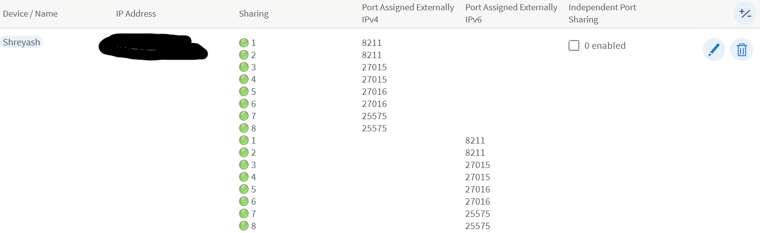

@KJAMP Hallo, spielst du noch Palworld? Falls ja, habe ich das gleiche Problem mit der Portweiterleitung. Könntest du mir oder könnte mir jemand anderes dabei helfen?
@redjack1000
I'm not sure. Do you have any idea how I can check that? I can look up the IP address on „What's My IP“ – so is it a publicly accessible IPv4 address or not? I'm not sure.
Hello, I solved the problem by foregoing port forwarding via the router and instead using playit.gg to set up a proxy and thus bypass the router's port forwarding.
