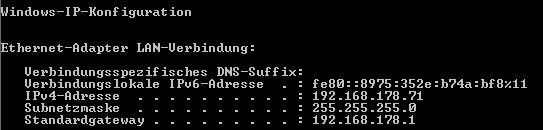

Bei der IP wurde die IP angegeben, welche ich durch cmd/ipconfig herausgefunden habe (IPv4-Adresse)

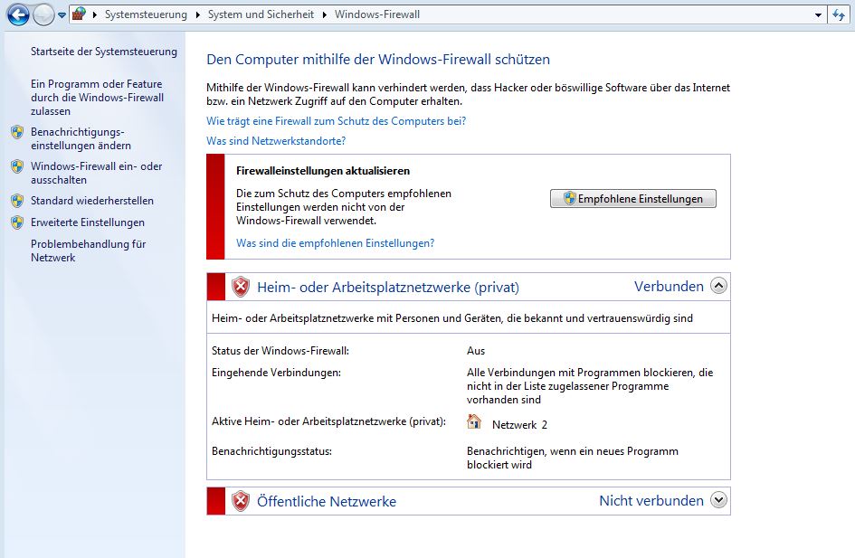

Auf meinem richtigen Rechner (Windows 7) habe ich aktuell kein Anti-Virus. Mit Portfreigaben durch die Windows-Firewall erhalte ich, wenn ich den Port auf www.canyouseeme.org teste, eine Zeitüberschreitung (connection timed out)
Schalte ich meine Firewall jedoch aus erhalte ich die Meldung dass die Verbindung nur noch abgelehnt wurde. (connection refused)

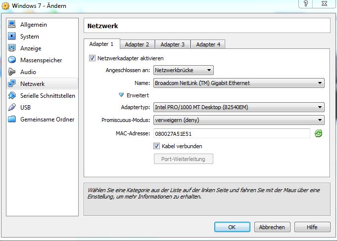

Teste ich das Selbe aber mit meiner Virtualbox, mit folgenden Einstellungen:
und einer ausgeschalteten Firewall ist der Test erfolgreich. Egal ob ich den Test von meinem richtigen Rechner oder der VirtualBox ausführe, es kann eine Verbindung aufgebaut werden.

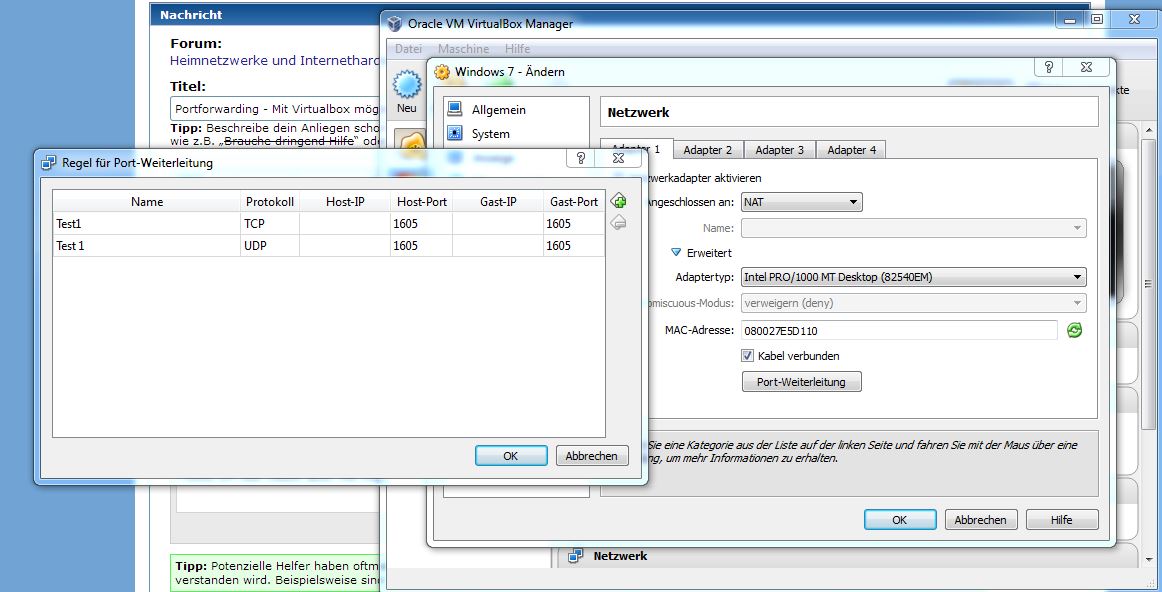

Habe eben übrigens herausgefunden dass es nicht mehr funktioniert sobald ich die Ports auf dem 2 Bild, also be iden VirtualBox-Einstellungen entferne. Dann funktioniert es weder mit der Virtualbox noch mit dem richtigen System - Für mich komplett unverständlich.

Wäre es aber in deinem Fall nicht einfacher, die VirtualBox auf bridged zu stellen?
Dann bekäme die VirtualBox eine IP im Bereich des Router und du könntest auf diese IP direkt weiterleiten.

Das klingt gut, habe ich auch probiert. Aber dann funktioniert die Weiterleitung nicht mehr. im Router die IP der Virtualbox eingetragen (192.168.178.71) - Gespeichert, VirtualBox gestartet und Canyouseeme geöffnet. Ist die Firewall an, gibt es trotz Ausnahme ein "connection timed out" - ist sie aus wird die Verbindung wie gewöhnt abgelehnt, also connection refused. So langsam bin ich echt ratlos :(

wie gesagt, Windows Firewall, aber die ist ja ausgeschalten, deshalb wundert es mich ja.

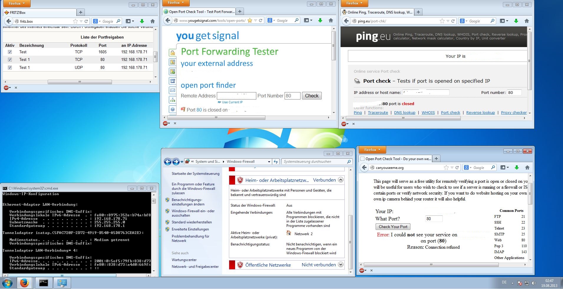

[So, ich schreib hier mal ein neues Update:
Die Portweiterleitung im Router sieht wie folgt aus:
Settings der VMsind nun wie folgt:
Die IP der VM ist nun:
Settings der VM-Firewall sind nun wie folgt:

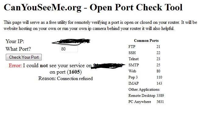

Das Testergebnis ist (Ergebnisse decken sich beim Host-System und der VM):

läuft denn überhaupt ein Programm in der VM?
Wenn der Port dort nicht (z.B. durch einen Webserver) geöffnet ist, wirst du immer "Connection denied" bekommen...
