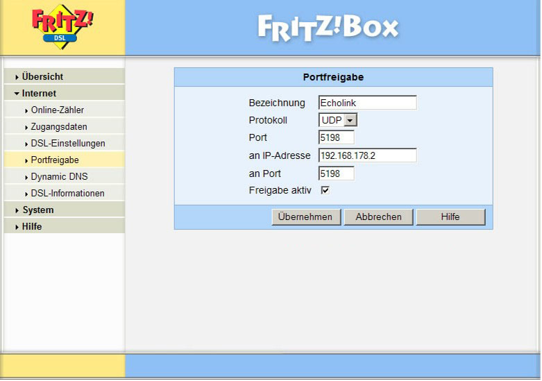

Hier mal die Eingabemaske. Nicht ganz aktuell das Bild, aber Felder sind noch dei gleichen

welche port willst du den genau freigeben?
wenn du 27005 dann muss auch der zielport 27005 sein
das gleiche spiel bei port 50001

Machs doch einfach so:
Du vergibst deinem PC eine feste IP...ist m.M. nach sowieso Pflicht, denn Portweiterleiten an eine ständig wechslende IP geht nich! DHCP ist desweiteen eh doof, vgl. Bootzeiten usw.!
Dann trägst du zweimal deinen gewünschten Port ein, sprich "von 27005 an 27005"!
...und fertig ist die Laube! ;)

Dann machst du irgendwas anderes falsch, denn bei allen anderen funktioniert es ja - einschliesslich bei meiner FB! ;)
