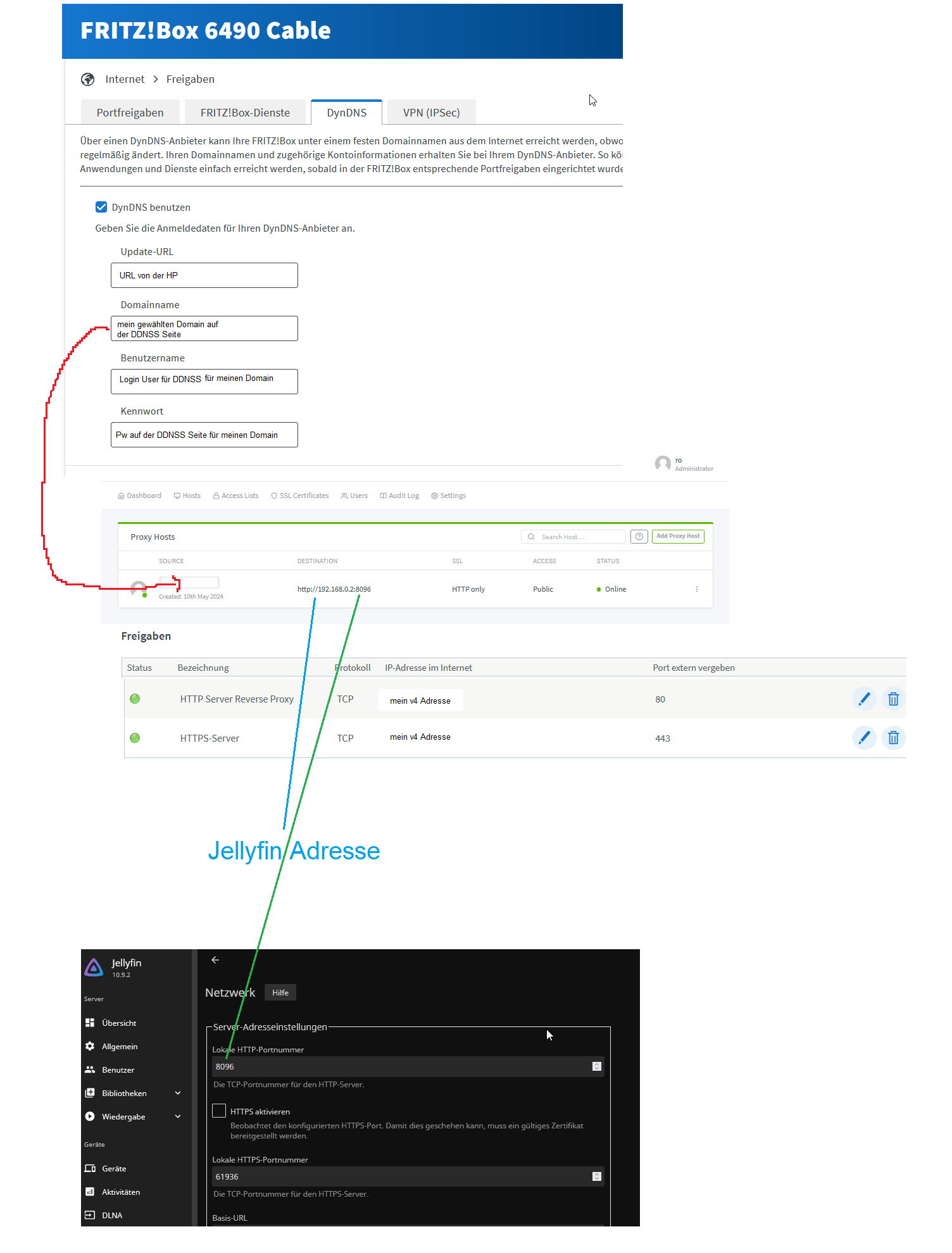

hab mal von allen einen Screenshot, zwar mit schwärzung aber ich habe dann die jeweiligen Verknüpfungen angedeutet
Und das 443 Forwarding geht auf welche IP?
Ist 192.168.0.2 der unraid Server? Oder eine VM auf dem unraid Server?
ah das Bild hab ich vergessen, geht auch auf die Unraid IP + den Port von Jellyfin .
Geht auf den HTTPS von Jellyfin Port 18443 aber UPS da sehe ich ja in der Jellyfin Maske hab ich hier 61936 stehen 😝.....
Aber kann das den Fehler verursachen ?
Wähle ja den Http Domain an keinen https.
korrekt, UnraidServer, aber das Webinterface z.B hat ja einen anderen Port

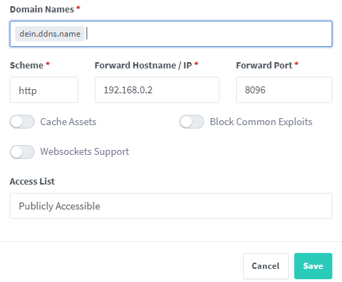

Der Proxy Host sollte so aussehen:

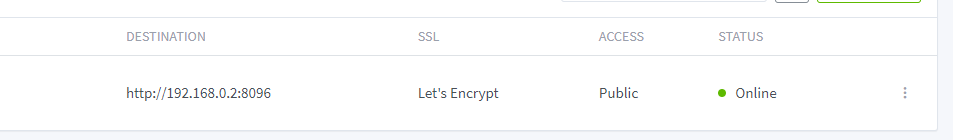

Außerdem steht dein Proxy Host auf http only. Da sollte der Zertifikatsanbieter, z.B: letsencyrpt stehen.
et voila:
Also Cache Assets habe ich aktiviert, hatte ich das letzte mal auch als es ging bilde ich mir ein, oder was macht die Funktion genau😅 ?
