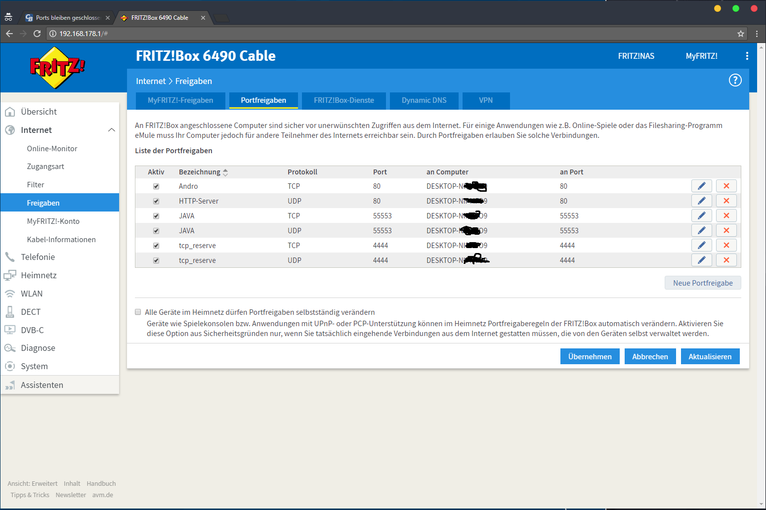

Ich bin mir sehr sicher das ich es richtig mache ;) 1. Navigiere ich zu fritz.box Oberfläche 2. Wähle ich den Reiter Internet an 3. Freigaben 4 Portfreigaben und dort richte ich neue Portfreigabe ein meinen PC anwählen andere Anwendung anwählen (Auf die IP achte ich) Dann den Port 80 freigeben als von Port 80 zu Port 80 TCP dann auf Ok später noch übernehmen und das war die erste Portfreigabe ! Das funktioniert auch.

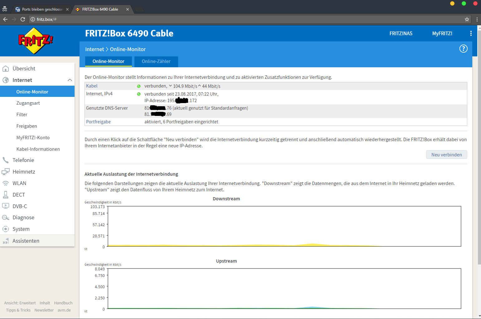

Steht das jetzt in der FB unter Online-Monitor oder wie das heißt, dort wo auch die öffentliche ipv6 steht?
Bei ds lite steht dort eine private ip wie schon Merle erwähnte, denn bei ds lite teilen sich mehrere eine öffentliche ipv4 und man bekommt eine private ip.

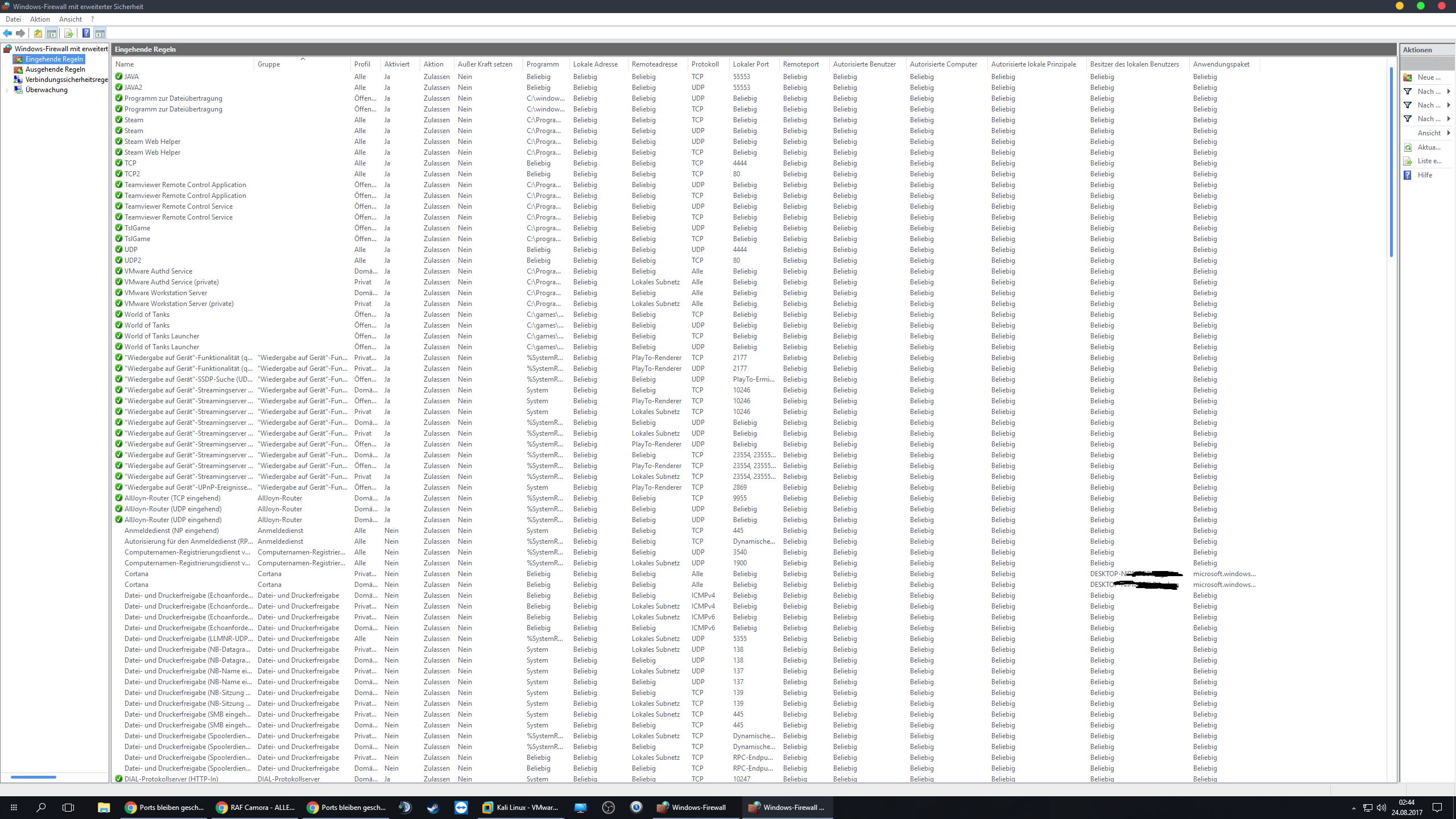

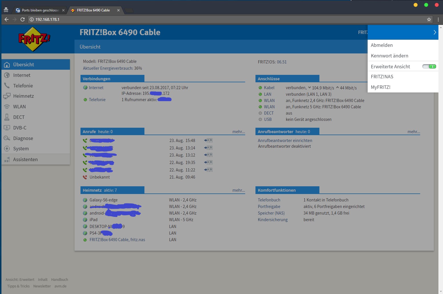

Hey damit ihr euch mal eine Übersicht machen könnt wie es bei mir ungefähr aussieht poste ich hier ein paar Bilder die zeigen wie ich konfiguriert habe und die Einstellungen gesetzt habe. Vielleicht kriegen wir damit das Problem ja in den Griff ;) Fritz Übersicht.png.jpgPort Übersicht.pngWindows Firewall.pngOnline Monitor.png
Der Dienst auf deinem PC, welcher auf TCP Port 80 horcht läuft?
Also mal "telnet 127.0.0.1 80" testen.
