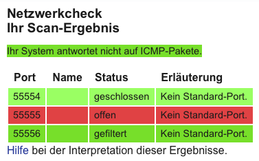

Der Test auf www.dnstools.ch ist nicht gerade aussagekräftig, da er Ports die geöffnet sind aber kein Dienst dahinter läuft, als geschlossen darstellt.
Versuche es mal auf http://www.heise.de/security/dienste/Port-Scans-475179.html
Dort werden dir mehrere Zustände angezeigt.
offen=rot: Port/Firewall ist geöffnet und es läuft ein Dienst (z.B. Webserver)
geschlossen=dunkelgrün: Port/Firewall ist geschlossen
gefiltert=hellgrün: Port/Firewall sind geöffnet aber es läuft kein Dienst
Ich denke bei dir wir der letztere Fall eintreten. Entweder der Dienst läuft nicht auf deinem PC oder wird durch Sicherheitssoftware blockiert und ist dadurch nicht erreichbar.
Der Test gibt die exakt richtige Antwort; wenn auf dem entsprechenden Port kein Dienst läuft, dann ist das nunmal ein E_CONNECTION_REFUSED-Fehler. Der selbe, der auch auftreten würde, wenn der Port nicht offen wäre.
Das ist schon richtig, mit "nicht gerade aussagekräftig" war auch eher für den Threadopener gedacht, da er mit diesem Test nicht weiß wo sein Problem liegt. Für ihn sieht die Mitteilung "Der Port ist geschlossen" danach aus, dass der Port im Router geschlossen ist.
Ich gehe aber davon aus, dass dies nicht der Fall ist, sondern das eher ein Problem mit dem Client vorliegt.
Bei dem Heise Test sieht er sofort ob es am Router (Port, Firewall) oder am fehlenden Dienst liegt.
