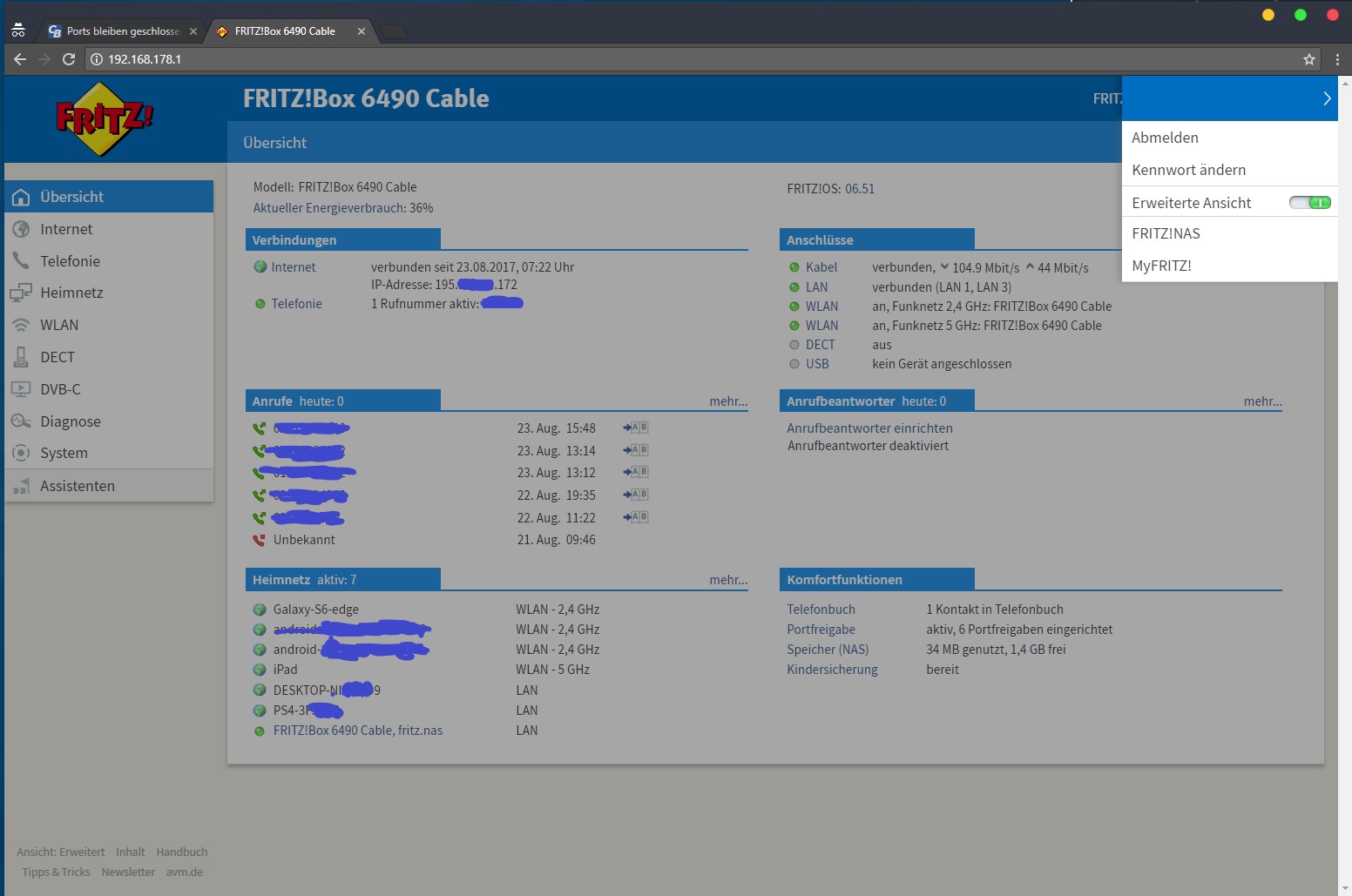

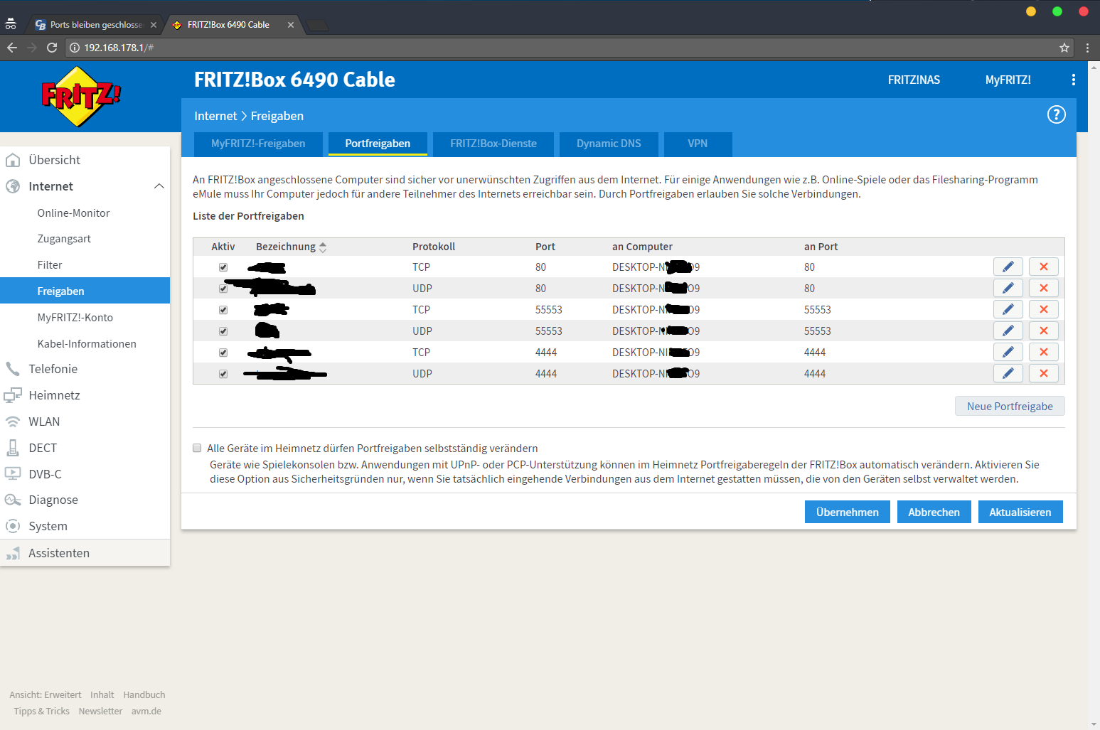

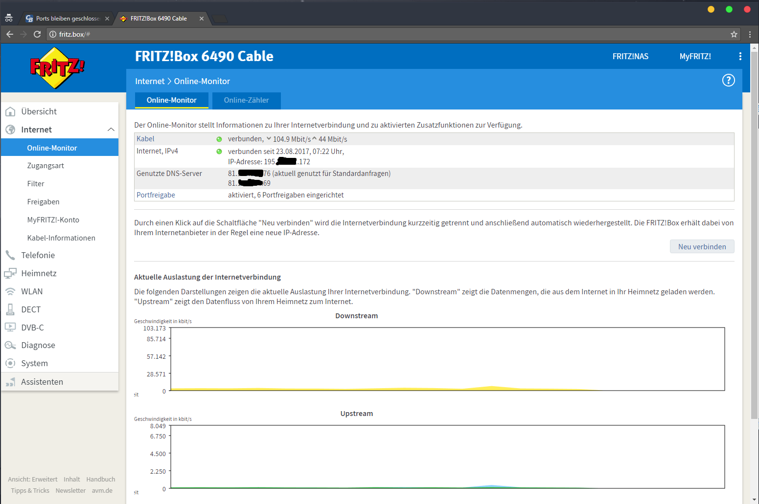

Das Problem um das es sich handelt ist das selbe ! Wenn ich Ports öffne für mein PC bleiben sie geschlossen.Ich kann diese Ports auch nicht verwenden. Ein technischer Defekt der FritzBox kann ich mir nicht vorstellen da die Portfreigabe für meine PlayStation 4 Pro einwandfrei funktioniert. Das kann ich mit Sicherheit sagen, weil diese in Call of Duty Black Ops 3 von NAT-TYP: Moderat auf Offen geschaltet hat. Die zu öffnenden Ports wären Port 80 und 4444. Generell funktioniert das freigeben von Ports für meine Geräte im Heimnetzwerk nicht wie PC, iPad oder Handy lediglich bei der PS4 ! Ob die Ports offen sind prüfe ich über die Internetseite Canyouseeme.org dort kommt die Fehlermeldung I could not see your service on 195.**.***.53 on port (4444) Reason: Connection time out. Wenn ich Telnet auf 127.0.0.1 80 kommt die Fehlermeldung Verbindungsaufbau zu 127.0.0.1...Es konnte keine Verbindung mit dem Host hergestellt werden, auf Port 80: Verbindungsfehler.

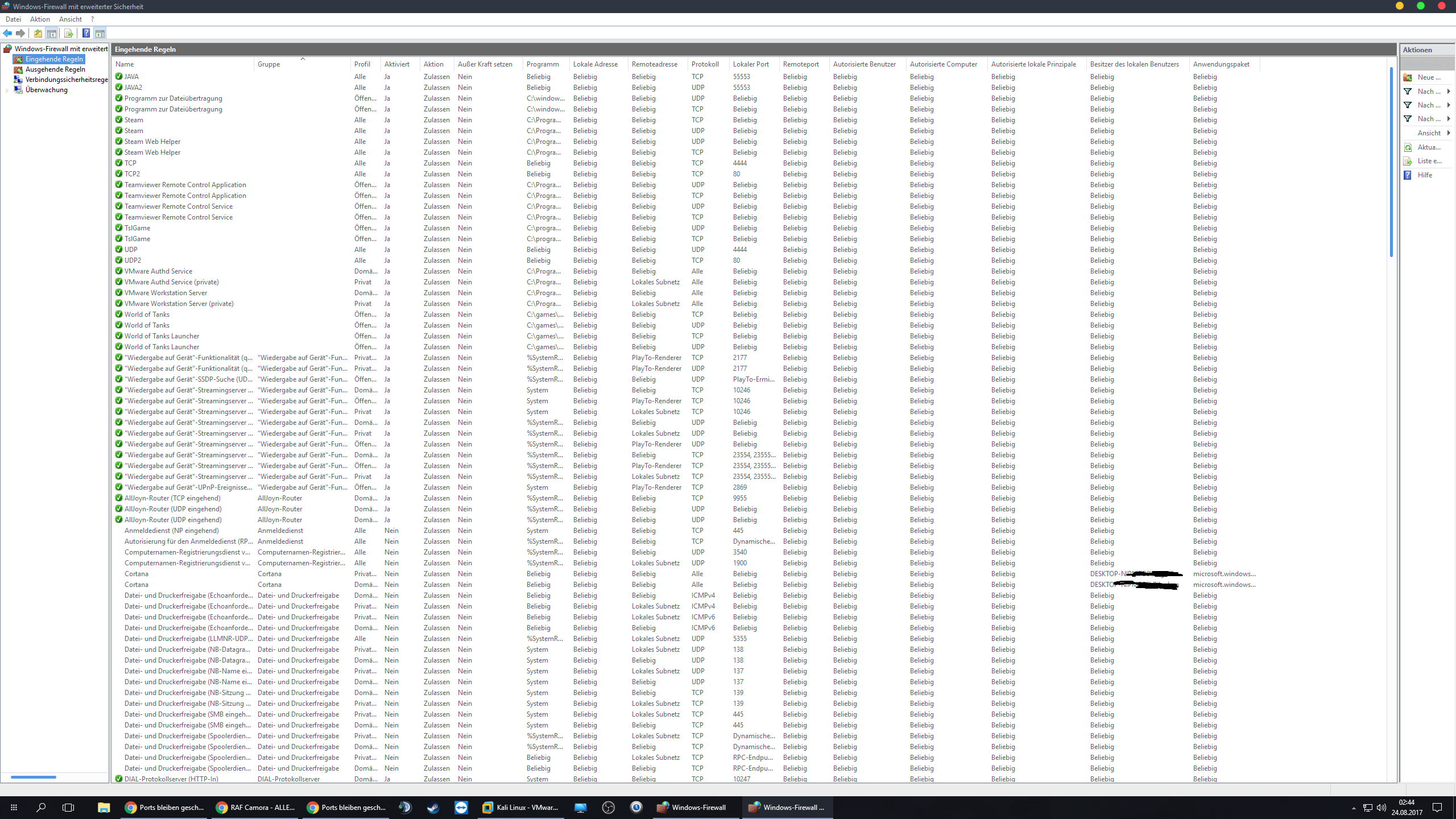

  • Windows Defender und Firewall vollständig abgeschaltet mit beendung der Hintergrundprozesse

Mit IPv6 DS-Lite ist keine Port-Weiterleitung möglich.

Ferner schreibst du, dass die Portweiterleitung für die Playstation funktioniert, aber in den Screenshots kann ich davon nichts sehen.
Der technische Support hat mir versichert das ich eine volle IPv4 Adresse habe und DS Lite etc. bei den nicht genutzt also für die Kunden
Mein PC als auch die PS4 gehen über LAN ins Netz und die Portweiterleitungen habe ich für die PS4 nicht mehr in dem SC enthalten weil ich sie entfernt habe das war nur zum Test
Wie meinst du das genau man kann pro Portfreigabe da leider nur ein Protokoll auswählen.

So muss das prinzipiell funktionieren. Geht es schon lokal auf dem Server selbst bzw. innerhalb des Netzwerks nicht, ist etwas mit dem Server an sich nicht in Ordnung. Eine Portweiterleitung kann dann logischerweise gar nicht funktionieren. Funktioniert es dagegen lokal, aber via Portweiterleitung nicht, schlägt evtl. die Firewall des Servers zu, weil die externe Verbindung von einer unbekannten IP kommt. Hier muss man dann den Zugriff von beliebigen IPs erlauben, um auf den Server zugreifen zu können.
