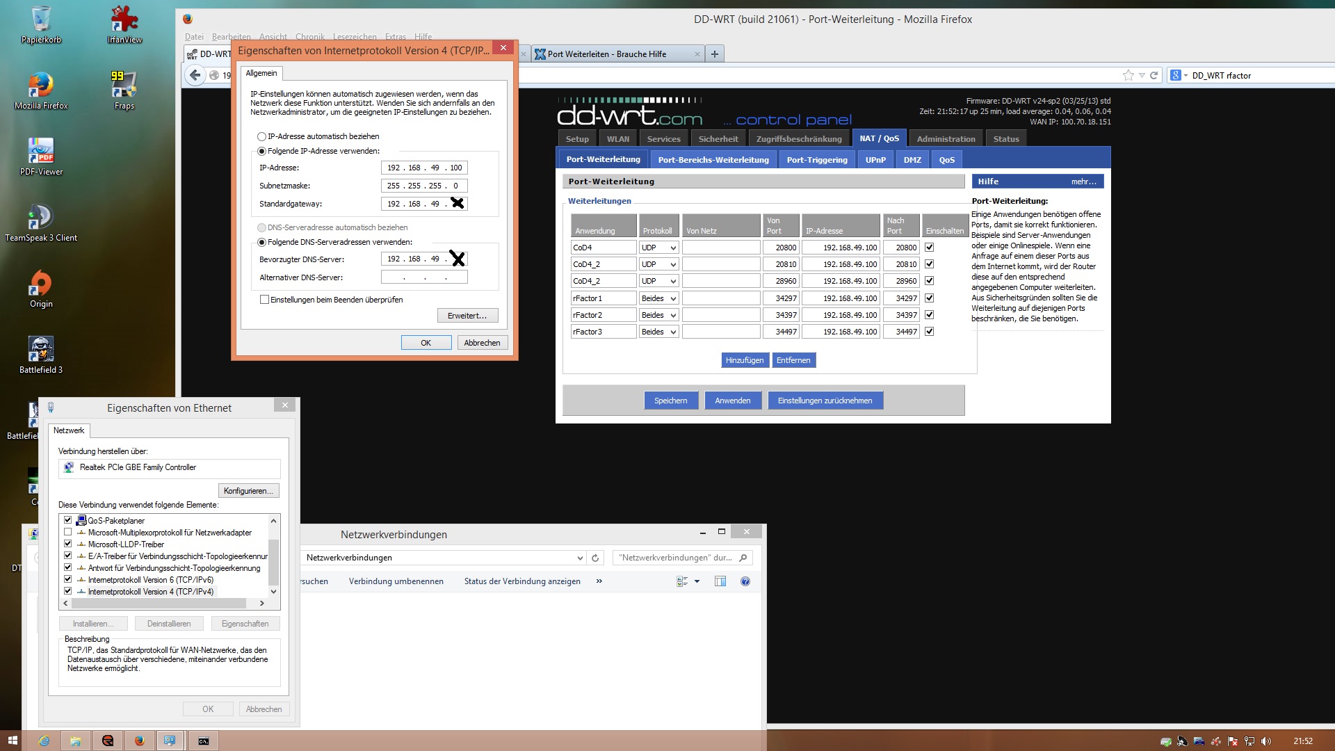

ich habe bei mir seit heute auf meinem DIR-615 die DD-WRT Firmware drauf. Der Router hängt mittels DHCP an einem Kabelmodem und geht darüber ins Internet.
Ins interne Netz habe ich auch einen DHCP eingerichtet, wobei der besagte Rechner eine fixe IP bekommen hat. (192.168.49.100) DHCP Bereich 192.168.49.100-110
Ich bekomme ums verrecken die Portweiterleitung für rFactor1 nicht zum Laufen. Anbei mal ein Screenshot der Routeroberfläche und der IP Config. In der Netzwerkmaske habe ich die letzte Zahl der Router IP mit X gekennzeichnet.
Porttriggering und Port-Bereichsweiterleitung hat mich leider auch nicht weiter gebracht.
Hat jemand nen Tipp? Danke.

Warum fixierst du die IP Adresse in Windows? DD-WRT weist doch bei einer reservierten statischen auch immer diese per DHCP zu.
Welches Kabelmodem hängt davor? Funktionieren die COD Weiterleitungen? Wie testest du das?
Grundsätzlich kann es auch immer an der DD-WRT Builds liegen, ich hatte mehrere Versionen die bei unterschiedliche Funktionen Fehler hatten. (kein DIR 615)

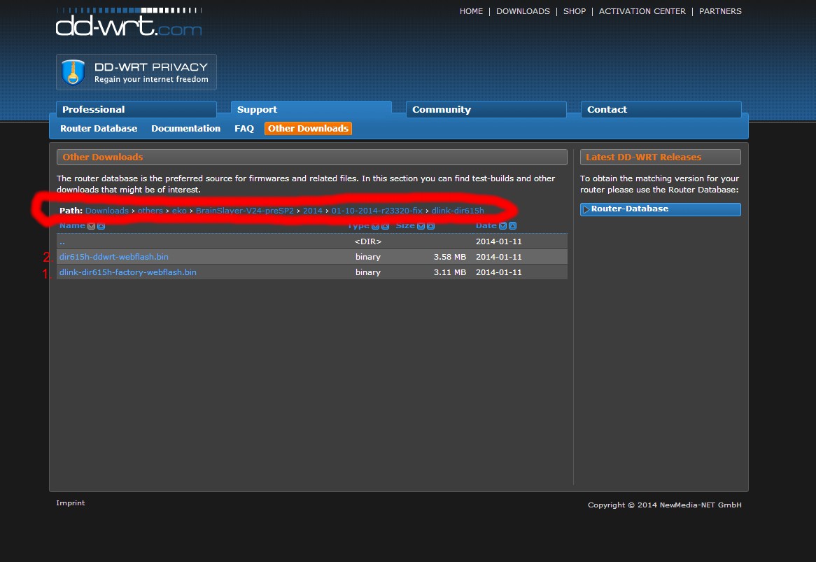

Das wäre die neuste DD-WRT Build: ftp://ftp.dd-wrt.com/others/eko/Bra...-fix/dlink-dir615h/dir615h-ddwrt-webflash.bin
Da du nun wieder die D-Link Firmware drauf hast, wirst du vorher die Initial Build flashen müssen:
ftp://www.dd-wrt.com/others/eko/Bra...nk-dir615h/dlink-dir615h-factory-webflash.bin
Wichtig ist: Vorher und nach jedem Flashvorgang ein mal zu reseten:
Press and hold the reset button until the power LED starts blinking orange (usually takes ~45 seconds
@smuper, ah vielleicht war das mein Problem mit der Version der DD-WRT Firmware? Ich habe NUR die Initial geflashed, kann es sein daß ich dann nur eine alte Version drauf habe? War der Meinung daß das ausreichend ist.
Das kann schon eine ältere sein, obwohl die DD-WRT Homepage auch immer hinterherhinkt.
Ich denke ich muss mich auch korrigieren, wenn du ein mal die Initial Build geflasht hast, so kannst du so weit ich weiß immer zwischen allen Versionen hin und her wechseln.
Aber sicher ist sicher, daher vorher Initial Build.
Habe mir auf der Homepage mal die angebotene Version angeschaut, sind beide vom März.
Teste mal die aktuellen Builds von oben. Hier ist noch mal der direkte Ordner auf dem FTP Server:
ftp://www.dd-wrt.com/others/eko/BrainSlayer-V24-preSP2/2014/01-10-2014-r23320-fix/dlink-dir615h/

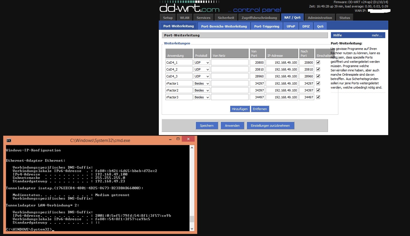

So ich hab nun die neuestes FW von DD-WRT drauf.
Trotz allem bekomme ich einfach keine Portweiterleitung hin. Anbei nochmal ein Screenshot von ipconfig und der Portweiterleitungstabelle.
Auch ein Portscanner sagt mir, daß die dort angelegten Ports geschlossen sind. Dabei spielt es keine Rolle ob ich die IP des PC's, die interne Router IP oder die IP des WAN Ports scanne.
Hat dazu jemand ne hilfreiche Idee woran das liegen kann? Danke.
Ich habe den rFactor Server gestartet und mit dem heise Portscanner mal den freigegebenen Port 34297 gescannt.
Demzufolge ist der Port zu. Ich versteh es einfach nicht. Muss in der Tabelle in der Spalte "vom Netz" denn noch was eingetragen werden? Oder fehlt sonst noch irgend eine Freigabe?

Mach mal testweise eine DMZ zu deinem Rechner.
Ist auch bei NAT/QOS zu finden.
Ich kann mir kaum vorstellen das in der DD-WRT FW die Portweiterleitung nicht funzt.
Ich kann es mir auch nicht vorstellen. Ich meine genau so wie du jetzt damals Ports für manche Server freigeschaltet zu haben.
Du musst normalerweise nicht mal den Zielport ausfüllen, so lange dieser identisch ist.
Wenn ich den Rechner 192.168.49.100 in die DMZ nehme, dann sind die Ports 34297,34397 und 34497 von extern immer noch geschlossen.
Sehr merkwürdig. Ich hab das Gefühl man muss da generell noch was anderes freigeben
Ist der rfactor Server frei verfügbar? Würde das gerne mal mit einem alten Router inkl. DD-WRT testen.
Das sieht eher nach einer Inkompatibilität mit dem 615 H1 aus. Wenn der Rechner in der DMZ ist, dann müssen die Ports zwangsläufig frei sein. Wenn du dann noch sagst, dass mit der 615 Original Firmware alles läuft, dann liegt es ja auch nicht an deinem Rechner/Software.
