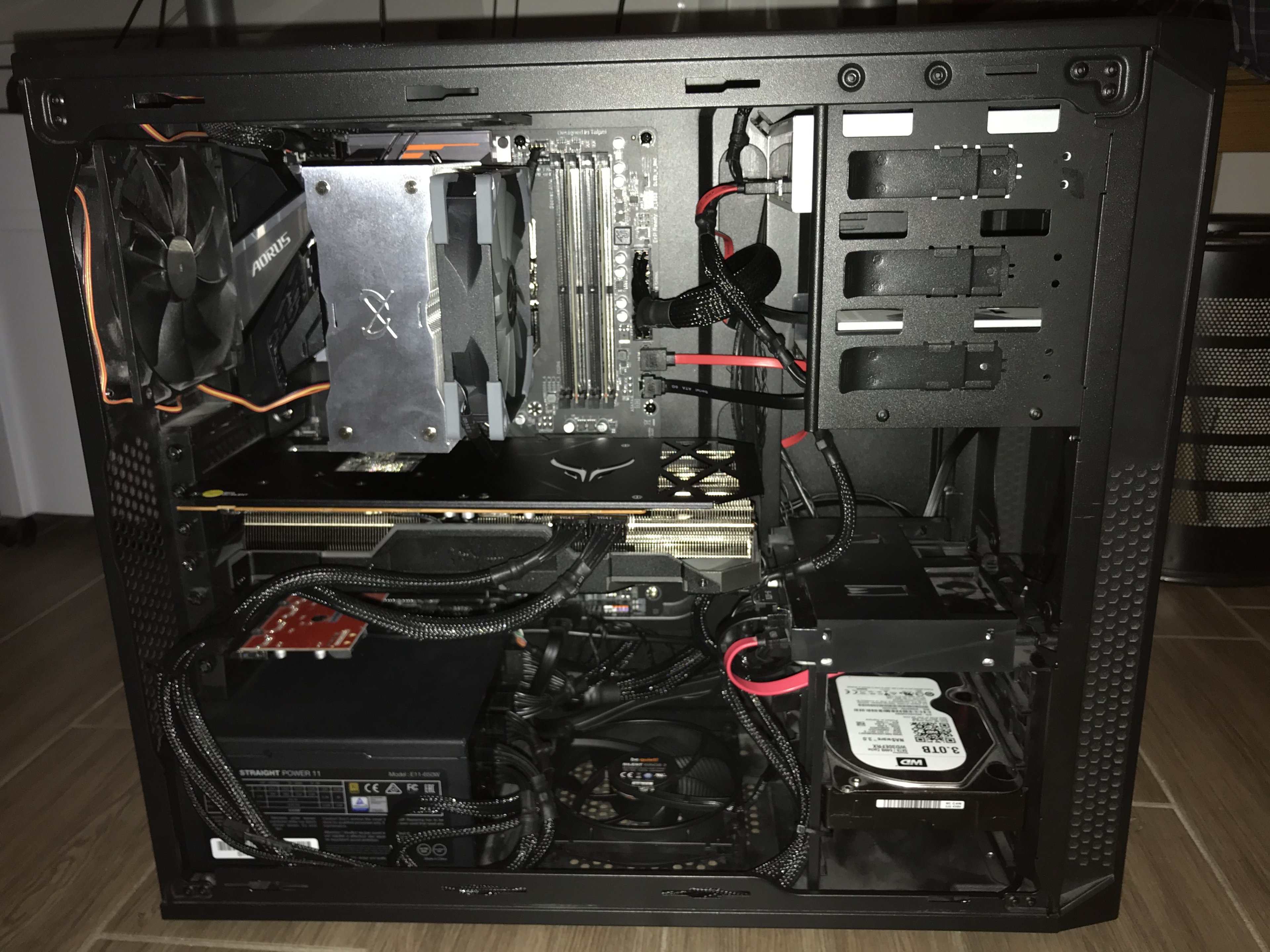

Wie versprochen noch mal das Kontrollbild anbei ;-)
Alles aufgeräumt, die Kabel soweit möglich hinter der Montageplatte des Mainboards geführt um den Luftstrom nicht zu behindern. Ausbau unbenutzte Lüfter, Montage neuer Lüfter, SSDs in Halterung eingebaut und nebenbei das ganze System ersetzt...
Staubfilter werden heute geliefert.
Unten den Lüfter ersetze ich wohl noch durch einen 140er. Hatte den Lufteinlass falsch vermussen und nur einen 120er bestellt.

Wichtigste Frage zuerst: Wie sind die Temps jetzt?
Bist du zufrieden mit Temp und Lautstärke?
Weiter erhälst du jetzt hier einen sofortigen Verweis. Du hast immer noch zwei verschieden rotfarbige SATA- Kabel im Einsatz...
Aber im Ernst, jetzt must Du anfangen mit den Lüfterkurven zu "spielen". Da kommt es auf Raumtemp., Raumbeschaffenheit, etc. an. Da kann dir keiner mehr helfen.
O.T.: Leute, Ich bin so froh nicht mehr so ein kleines Case zu haben. Das ist ja mal sowas von "schei..."- eng da drin. Das muss doch heiß werden.

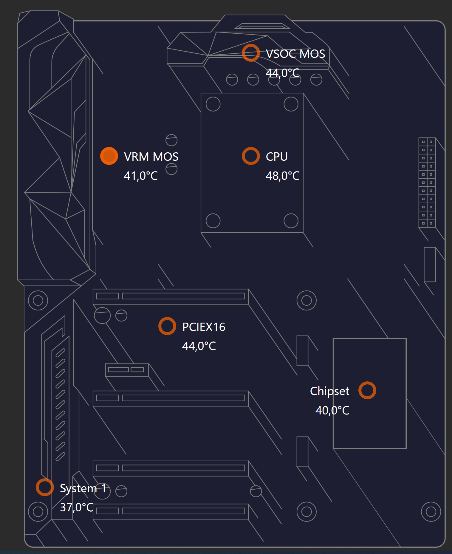

Hagen_67 schrieb:Wichtigste Frage zuerst: Wie sind die Temps jetzt?
Temps siehe Anhang
Am Anfang war die Steuerung recht nervös, also immer laut / leise / laut / leise... Das kam dann nach dem Einbau der Staubfilter, welche natürlich den Luftstrom etwas hemmen.
Nachdem ich jetzt ein bisschen mit den Lüfterkurven gespielt habe bin ich im Desktop Betrieb ganz zufrieden. Man hört schon ein leises Rauschen, aber kein Vergleich zu meinem alten Setup mit nur 2 Lüftern aber unvernünftiger Steuerung. ;-)

Dafür ist die Konfiguration evtl. noch interessant:
Gigabyte Aorus B450 Chipsatz Mainboard
Ryzen 3700X
Powercolor Red Devil 5700XT

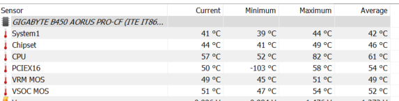

Anbei die Temps nach 20 Minuten TimeSpy Extreme Stresstest.
Die Temperaturen sehen für mich super aus.
Ich weiß, der Benchmark geht nicht so auf die CPU, aber Gaming ist auch mein Hauptanwendungsfeld.
Die 82 Grad CPU wurden beim laden des Benchmarks erreicht.
Die Durchschnittswerte stehen gut aus.
Auch die Geräuschkulisse ist top.
Ich bin total happy.
Ausser ihr sagt mir jetzt das die Temps mies sind.

Die Temps sind mies.
Sieht zumindest gemäß Screenshot okay aus. Schau aber auch mal unter Last durchs Gehäuse, ob irgendwo auffallend warm ist und aber keine Luftbewegung.
Frag auch bei der HDD nach, zb per Crystal Disk Info. Wärmer als 50°C sollte die auch unter maximaler und anhaltender Last nicht werden und wenn sies mal war (via SMART gucken) ggfs Ersatz einplanen. Alles ab 80°C kann das Teil in den alsbaldigen Tod treiben, egal wie alt.

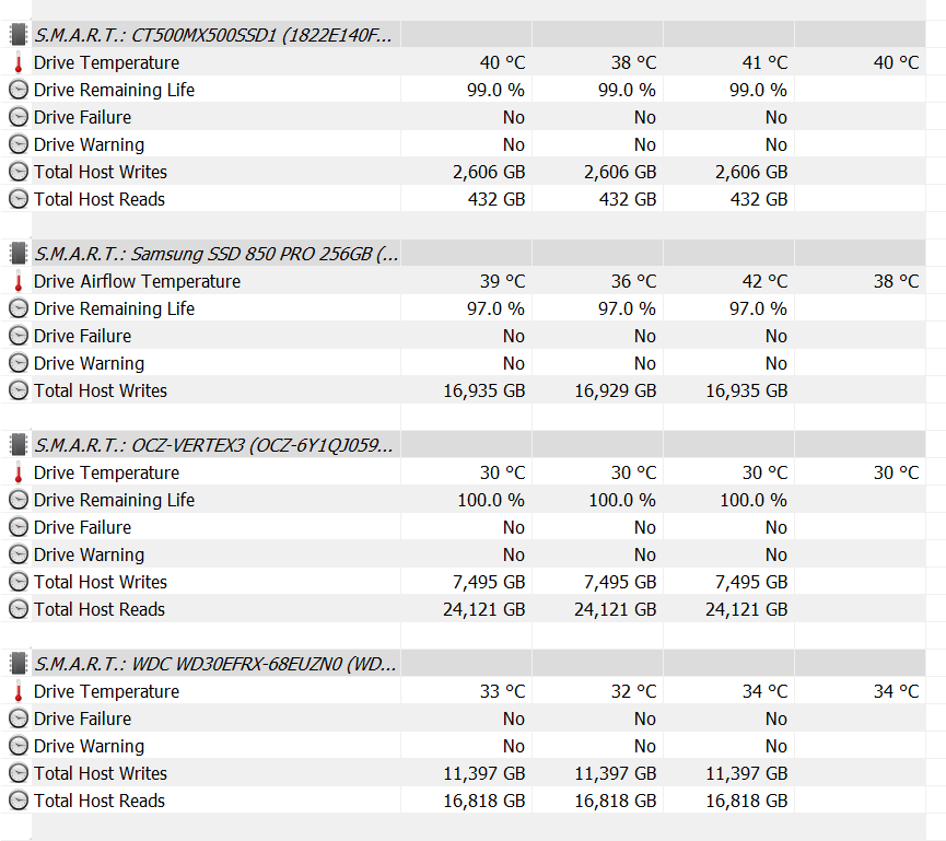

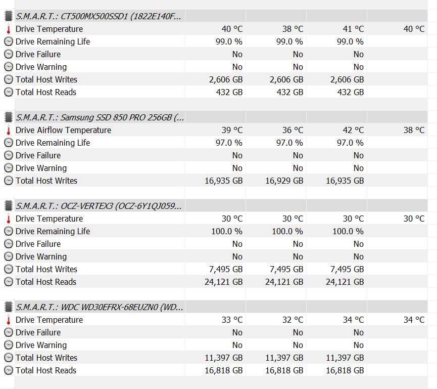

RalphS schrieb:Die Temps sind mies.![]()
Hatte gerade noch mal die Möglichkeit das System länger unter Volllast laufen zu lassen.
Die Mainboard Temps waren 1-3 Grad höher und damit immer noch gut meiner Meinung nach.
Die HDD Temps waren bei Maximal 42Grad (SSD) und 34 Grad (HDD)
R
RalphS
Das klingt soweit alles okay.
Wenns mit der Geräuschkulisse auch hinkommt, würd ich sagen, paßt das so.
