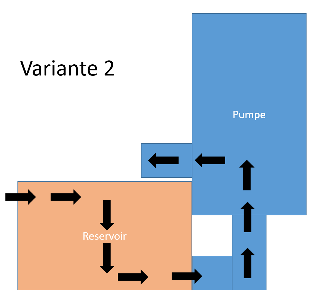

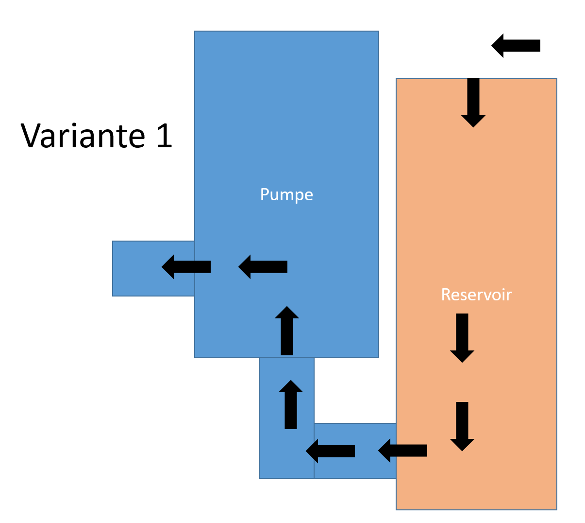

Ich plane mir eine Custom Wakü zu bauen und mache mir gerade Gedanken zur geschickten Positionierung der Pumpe und Ausgleichsbehälter.
Als Pumpe kommt die Aquastream Ultimate zum Einsatz, den Ausgleichsbehälter möchte ich mir evtl selbst bauen falls ich keinen geeigneten finde.
Auf jedenfall ist meine Frage, ob der Ausgleichsbehälter über der Pumpe angebracht werden sollte, sodass durch die Wassersäule ein bisschen hydrostatischer Druck etnsteht, der das Wasser in die Pumpenkammer reindrückt?
Oder ist dies egal und kann man den Ausgleichsbehälter auch unter der Pumpe anordnen, und die Pumpe saugt das Wasser dann einfach selbst an?
Hier eine Grafik zu den Varianten. Welche findet ihr besser? Funktioniert Variante 2 überhaupt?

AGB immer über der Pumpe
Reaktionen: LukS und Asghan
wenn die pumpe selbstansaugend ist, was ich nicht glaube, kannst den AGB hinbauen wo du willst.
im falle (was fast immer der fall ist) das sie nicht selbstansaugend ist, muss der agb zwingend höher sein als die pumpe. wobei dabei meist vom auslass des AGB zum einlass der pumpe 1cm höhe auch ausreicht.
Der Ausgleichsbehälter muss immer ÜBER der Pumpe sitzen. Als KOmbi ist da der Aquacomputer Ultitube Next zu empfehlen.
Reaktionen: Asghan
Im Notfall nochmal den NPSH nachrechnen :freak:
Da bleibt bei wahrscheinlich jeder Pumpe aus dem PC-WaKü Bereich nur Variante eins.
Und selbst da muss sicher sein, dass der Wasserspiegel im AGB nicht unter das Niveau des Impellers absinkt.
Im Idealfall sitzt der AGB komplett über der Pumpe, dann kann da nix schiefgehen.
Die Waküpumpen aus dem PC-Bereich funktionieren alle nicht, wenn diese höher als der Wasserspiegel des AGB sind.

Kann mich den Vorpostern nur Anschließen. Die Pumpen können alle keine Luft fördern und somit das Wasser nicht ansaugen.
