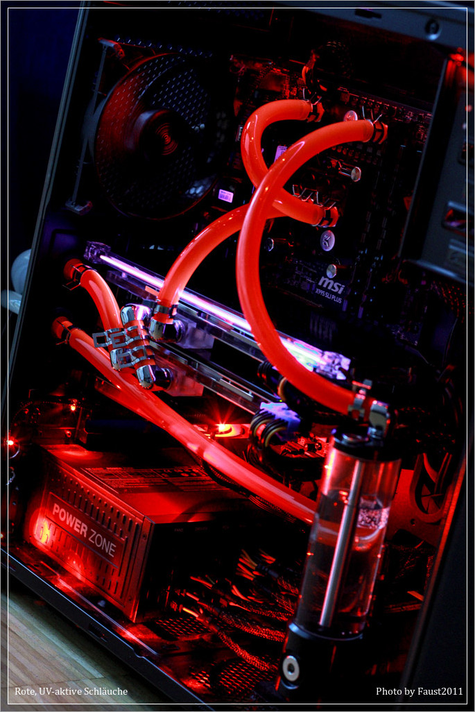

Du kannst bei der Aquastream XT auch direkt einen AGB anbringen. Der nennt sich dann Aquainlet und ist recht ähnlich zum Aqualis (ist ebenfalls aus Echtglas gefertigt).
So siehts bei mir aus: IMG_6064.jpg Wasserkühlung-rot-uvaktiv-5.jpg
Die Leistung der Aquastream XT (egal, welche Version) reicht locker für CPU, 2 x GPU und externen Radiator. Das ist jedenfalls meine Konfig und ich habe die Pumpenfrequenz ordentlich gedrosselt (52 Hz, um exakt zu sein).

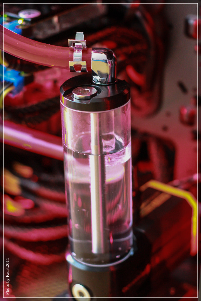

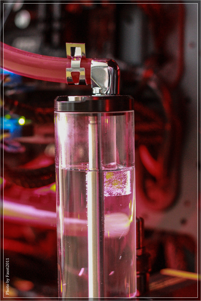

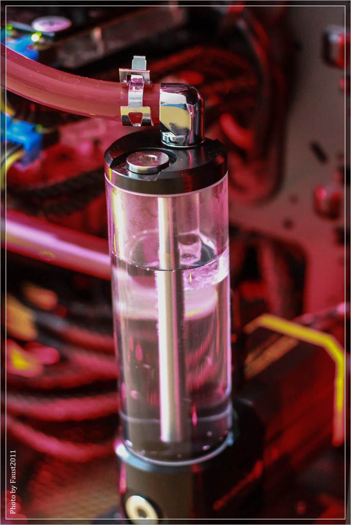

Danke nochmals für Deinen Tipp mit dem Steigröhrchen. Um hier keinen auszuschließen: Es geht um ein kleines Röhrchen, das man im Deckel des Aquainlet einschraubt. Dadurch kann man einen geräuschlosen Rücklauf im Wasserkreislauf realisieren. Vorteil des Rücklauf über den Deckel (und nicht am Boden des Aquainlet) ist, dass die Pumpe nicht gleich wieder das Wasser des Rücklaufs (und damit ggf. Luftblasen) ansaugt.
So sieht das dann bei mir aus: IMG_6066.jpg
