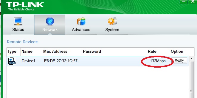

Ich habe bei mir ein sehr günstiges Kit von TP Link und bin damit auf kurze Distanz sehr zufrieden
http://www.amazon.de/gp/product/B00ADW9R22?psc=1&redirect=true&ref_=oh_aui_search_detailpage
Mein Haus ist von ~1970 und die Verkabelung entsprechend alt.
Bei neueren Häusern sollte die Verbindungsqualität immer besser sein.
Auf 10 Meter bekomme ich gute 130 MBIT hin. Da ich eh nur ein 32er Internet habe, komme ich gut damit aus.
Wobei wir hier von einem sehr günstigen Kit reden.
Aktuelle Gigabit Kits, schaffen sicherlich auch auf den "alten" Leitungen mehr
