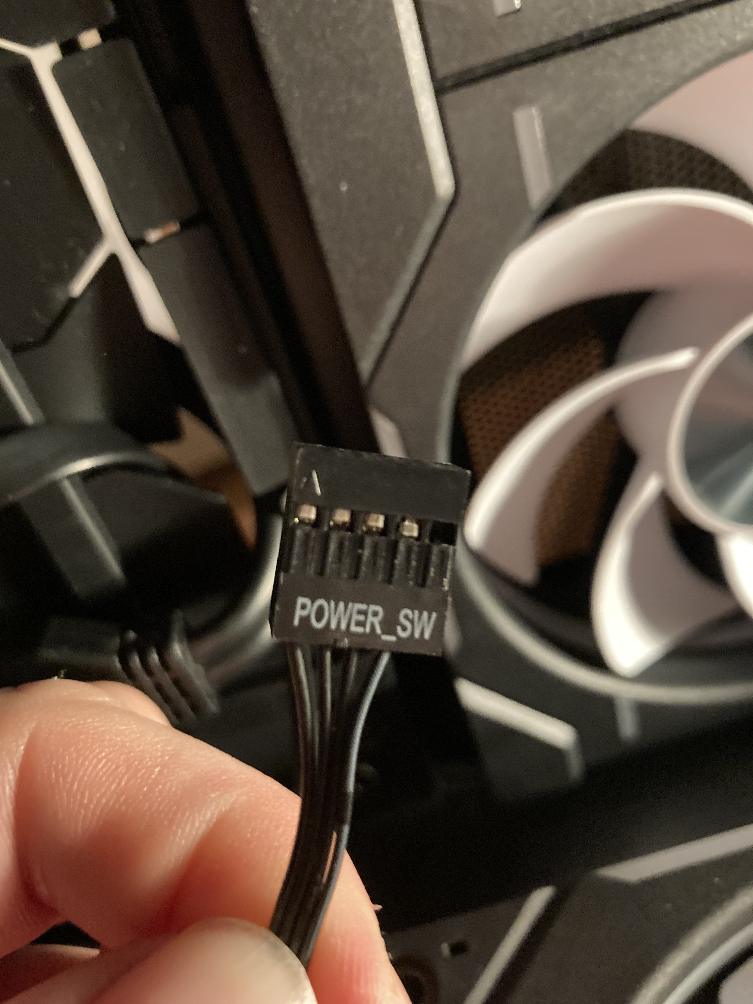

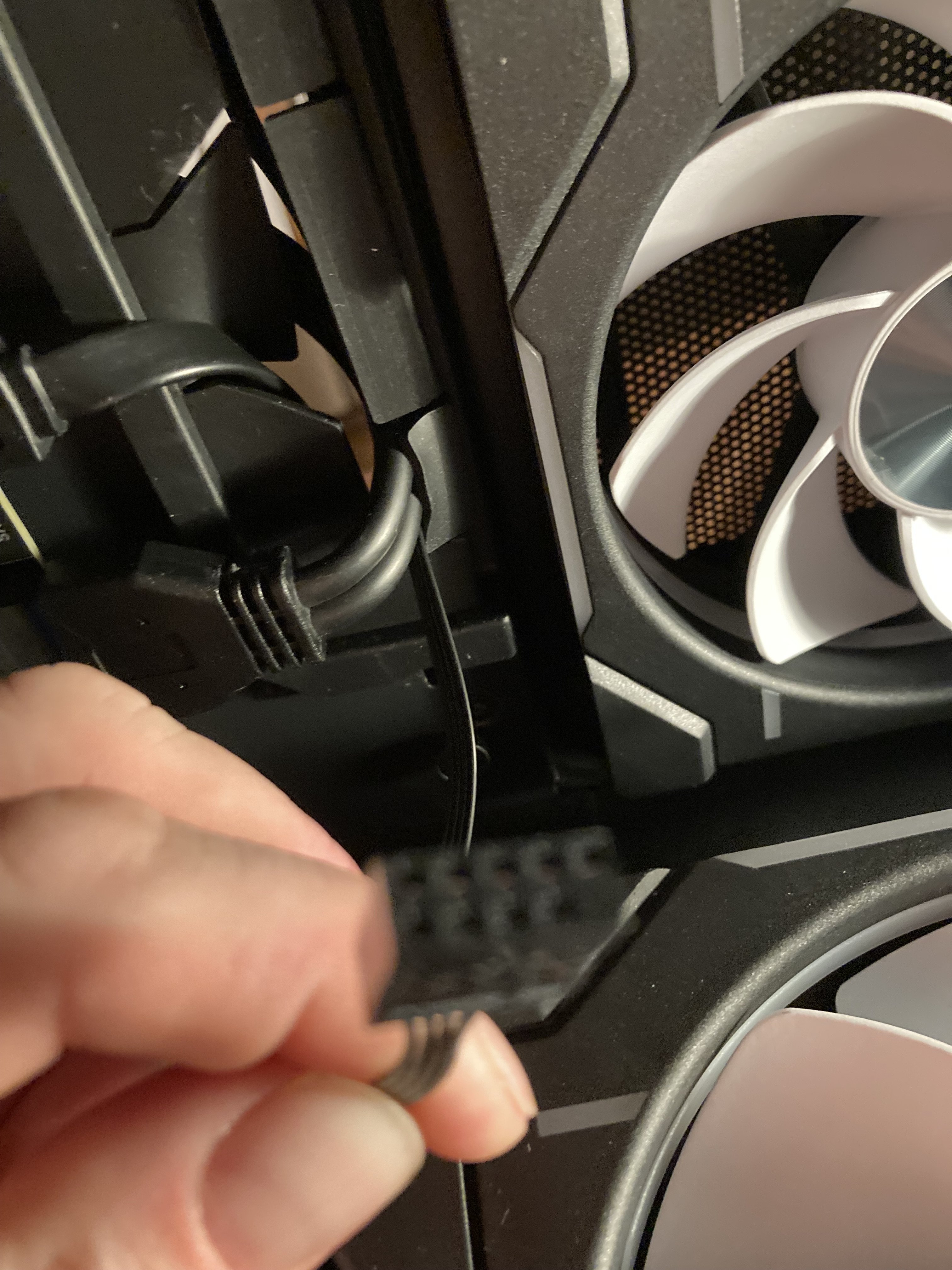

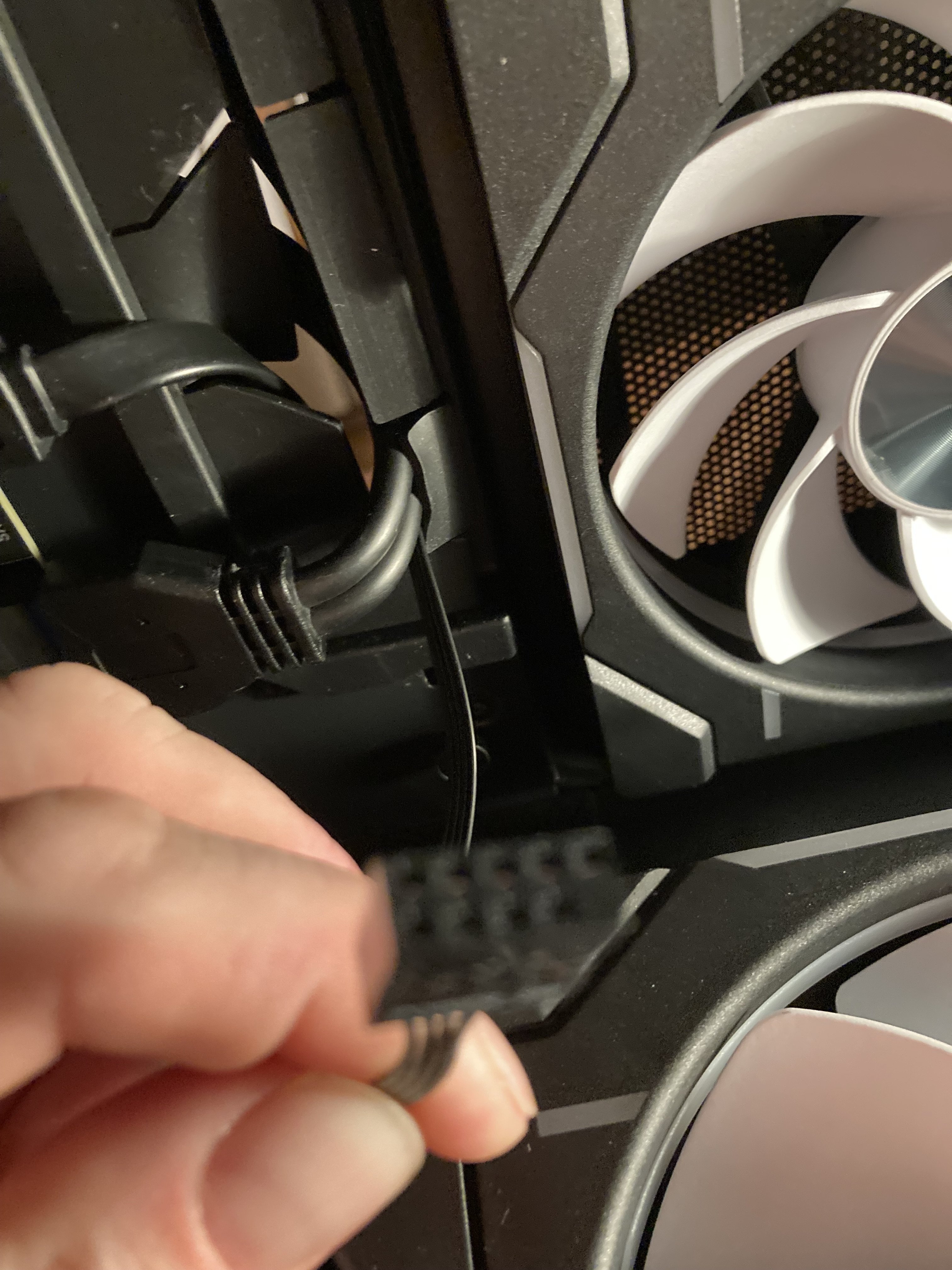

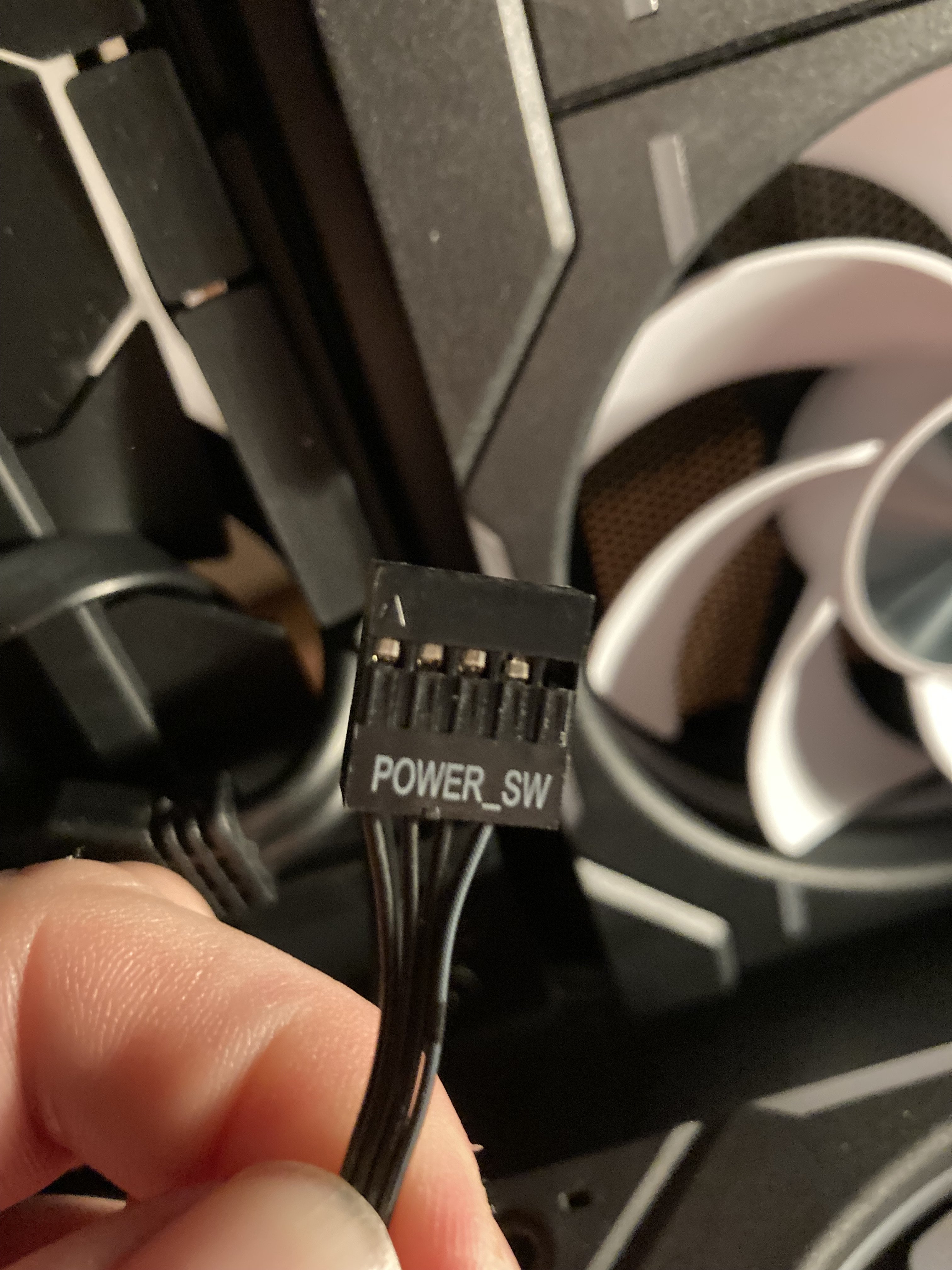

Hallo ich hoffe hier kann mir jemand Helfen.
Und zwar habe ich ein neues Gehäuse Phanteks nv7, an den Gehäuse ist eine Power SW Anschluss wo kommt der Stecker an das Mainboard.
Mainboards ist ein x870e aorus elite

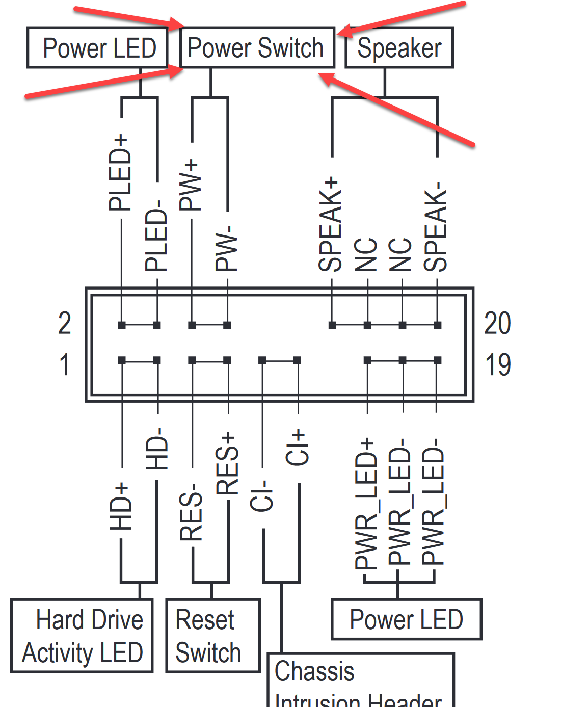

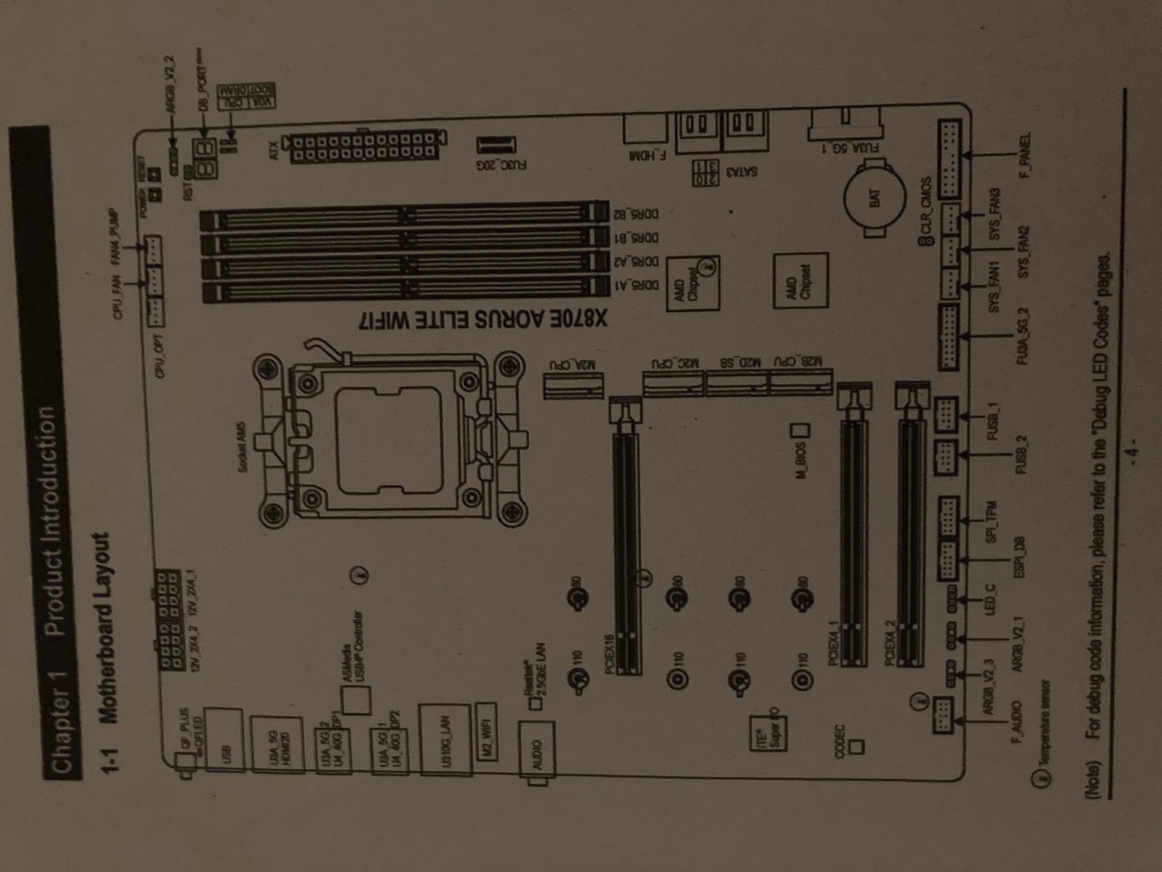

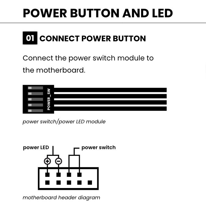

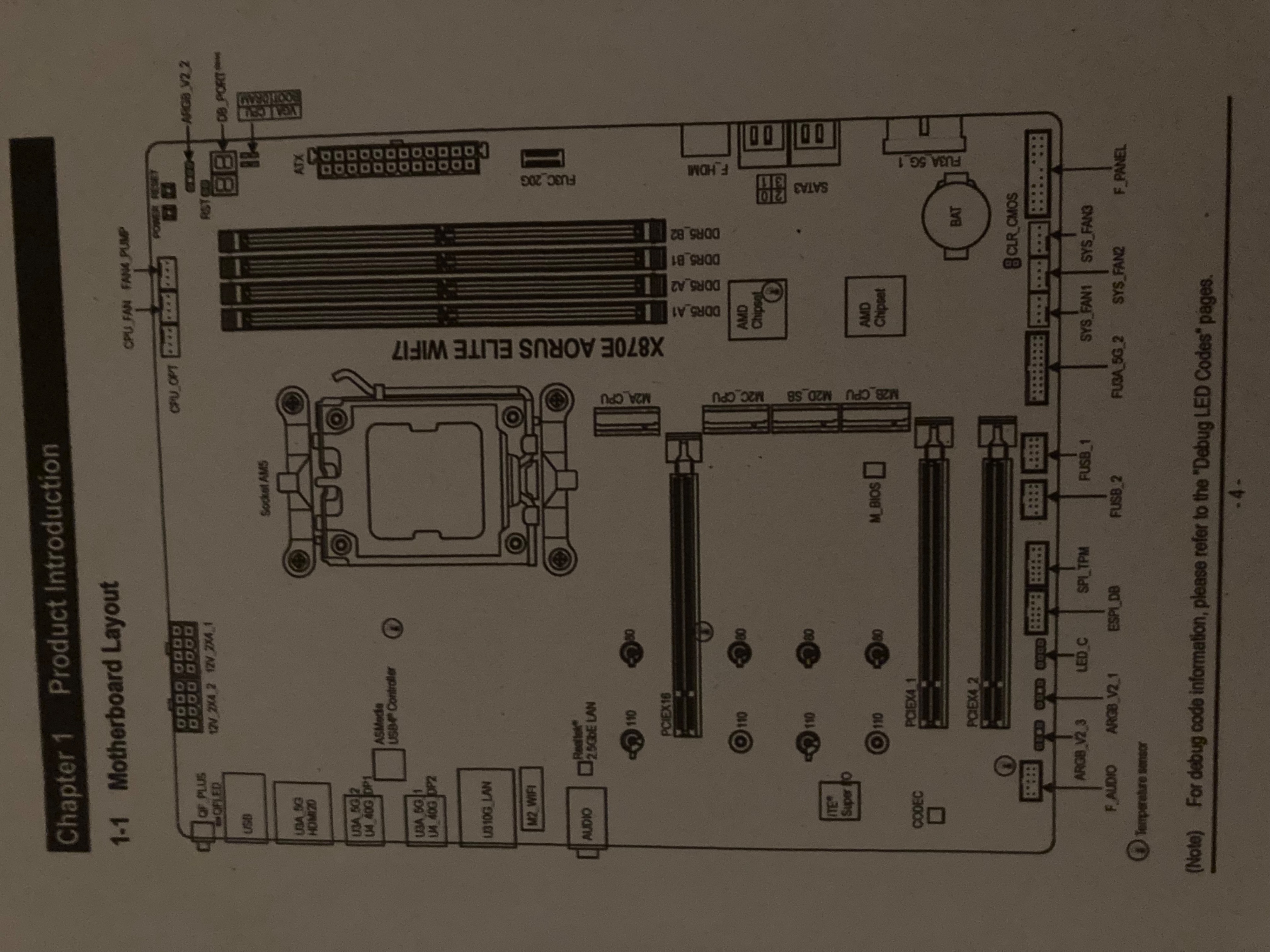

Das ist ein Teil von F-Panel. Im Handbuch sollte noch genauer stehen, wie das aufgeteilt ist.
Steht auf der Rückseite com Stecker auch noch etwas?
Da sollte es auch noch einen zweiten Stecker mit 3+4 Pins geben der den Rest enthält.
Und hier onlie der passende Auszug, ist ja ein Full-Service-Forum hier.
Trotzdem finde ich den Stecker des Gehäuses etwas seltsam.
Ggf. nach den ersten bei den Pins mit einem Seitenschnieder den Stecker aufspalten, es werden nur die ersten beiden Pins benötigt.

Hier die Belegung des Steckers.
Dann schaut man wie bei Post #6 beim Gehäuse nach und findet heraus die haben mitgedacht und alles zusammen auf einen passenden Stecker gelegt.
Also bloß nicht schneiden.
Gab bei einigen Mainboards auch Mal so einen F-Panel Adapter wo man alles erst da drauf gesteckt hatte und dann auf den Mainboard Anschluss... Ist ja genormt dieser Front-Panel Anschluss.
Dann find ich - gelinde gesagt - das ungüstig bedruckt, ich habe zwar die 4 Kabel gesehehen, aber Power_SW war für mich schon immer zum Anschalten und nicht für die LED.
Aber das müsste dann im Handbuch des Gehäuses beschrieben sein.
Danke für den Hinweis @xxMuahdibxx
In diesem Fall unnötig, täte aber nicht weh, wären sind dann eben wieder zwei Stecker.

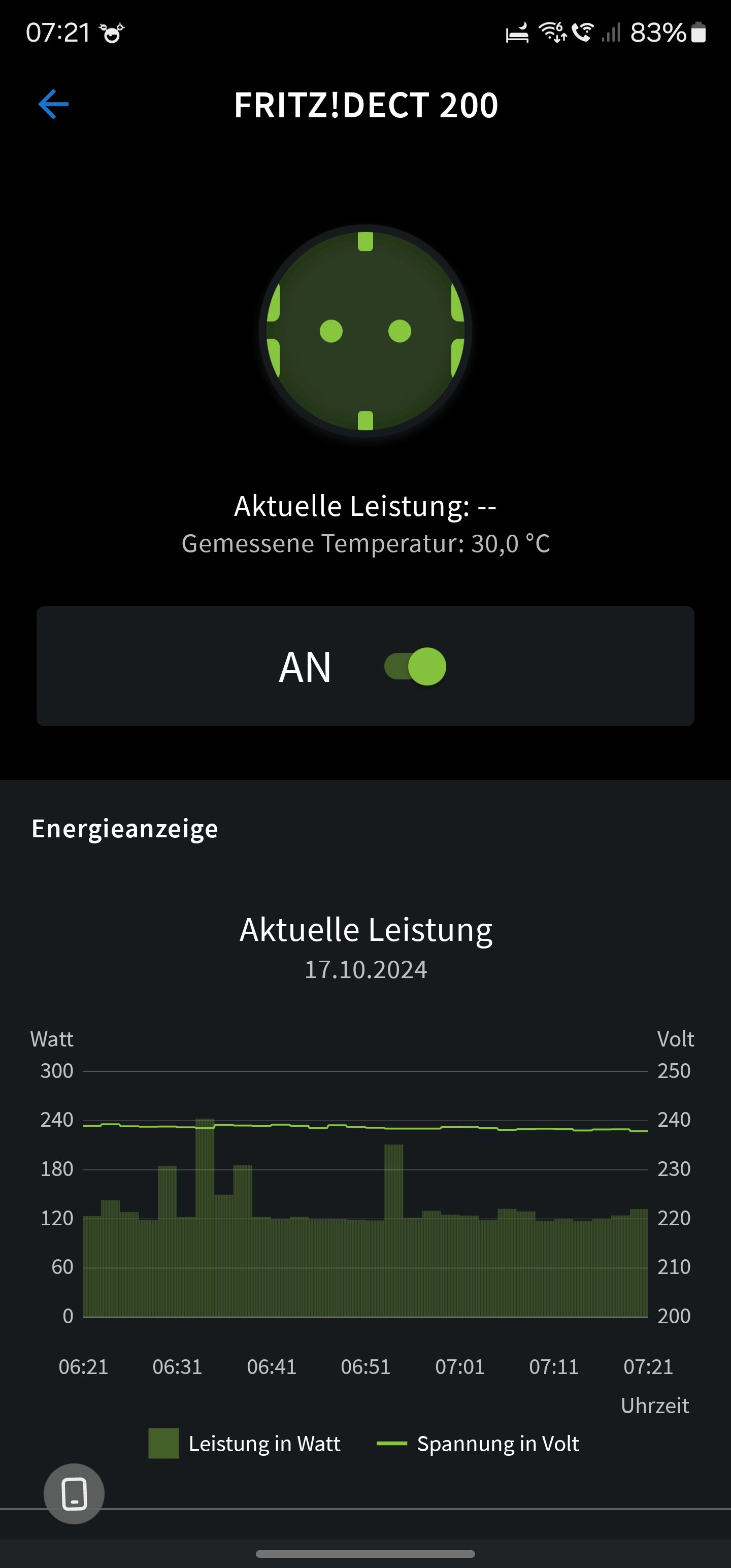

Auf mein Handy habe ich eine App, womit ich die Stromzufuhr zu meinem Rechner unterbrechen kann.
Power-SW ist auch zum Einschalten, passt auch laut Pin-Belegung des Steckers und des Mainboards.
