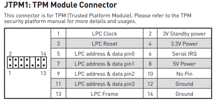

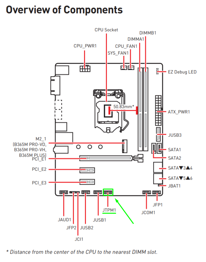

Also Laut Handbuch des B365M-PRO-VH soll es dafür ein Stecker geben (konnte das von dir genannte Modell nicht finden) ... LINK: https://download.msi.com/archive/mnu_exe/mb/M7C31v1.2.pdf
Vielleicht kannst du das ja mal prüfen?

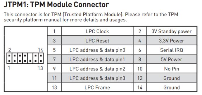

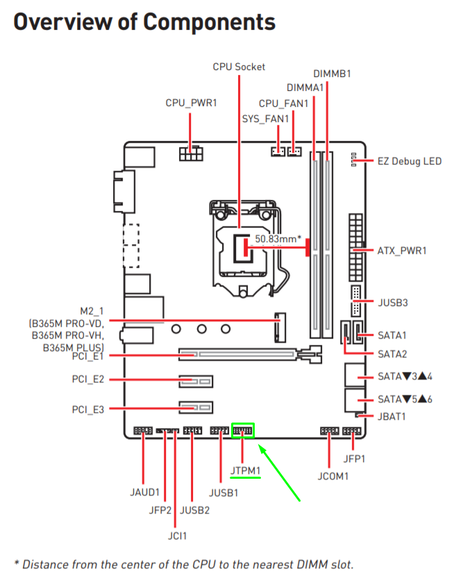

Gibt es eine Seite wo es JTPM1 Verlängerungskabel gibt, ich habe nämlich nach vielen Minuten suchen kein Kabel gefunden, da mein Kabel sonst sehr stark unter Spannung stehen würde.
Wie kommst man eigentlich darauf, jemandem den Anschluss des Frontpanels an den TPM-Header zu empfehlen? TPM (Trusted Platform Modul) ist ein Chip, der Sicherheitsfunktionen bereitstellt....das hat nichts mit Frontpanel-Anschlüssen zu tun.
Wie @Twostone schon schrieb, hier wird nichts anderes übrig bleiben als den originalen Stecker auseinader zu nehmen und mit Einzel-Pin- oder 2-Pin-Gehäusen zu ersetzen.
