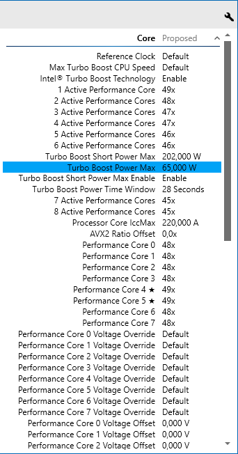

Intel schreibt weiter auf der eigenen Website, das evtl. eine zu geringes Leistungsaufnahme in der ETU eingestellt ist. Mit meinen nicht gechulten Augen bin ich also auf spurensuche gegangen und den auf Abbildung 1 stehenden Wert gefunden.
[Abbildung 1: Default Settings im ETU]
Die Werte machen dahingehend Sinn, da die CPU (auch ohne den 2. Stromanschluss) auch erst auf 100 % lief (Turbo Boost mode) und sich später sich auf 65 W deckelte. Die Werte habe ich parallel zum Stress Test aus HWMonitor abgelesen.
Nun meine Frage: Um die vollen Möglichkeiten der CPU zu nutzen, macht es Sinn den Turbo Boost Power Max manuell zu erhöhen, sollte man diesen erhöhen (Stromverbrauch- / Nutzfaktor) und wenn auf welchen Wert (z. B. 125 W da beim Turbo Boost dieser erreicht wird).

Alles >125W bringt kaum mehr Leistung, nur höheren Verbrauch.
Da deine Kühlung überdurchschnittlich gut zu sein scheint, den Wert im Bios/Uefi für PL1 für die CPU auf 125W setzen und gut ist. PL2 ggf. von 202W auf 160W reduzieren, um mögliche Spitzen beim Verbrauch auszuschließen, da mit 202W noch weniger Mehrleistung im Vergleich zu 160W zu erwarten ist.
PS: Davon mal ab, ist da ja nichts in Stein gemeißelt. Du kannst gerne selbst mit den Werten experimentieren, und die für dich beste Einstellung herausfinden.

"CPU Cooler Tuning" auf Wasserkühlung hebelt idR alle Limits aus und damit geht jede Effizienz flöten.
Eigentlich eine Funktion für Übertakter, die dann Benchmarken wollen, um den längsten Balken zu bekommen. Bei normaler Nutzung (Office, Spielen, Multimedia) treibts nur den Verbrauch hoch.

Grenzwerte (zb gibt es neben PL1+2 noch ein PL4, das ein normaler User schon nicht mehr zu Gesicht bekommt) sind heutzutage fest in der CPU verankert und können nicht überschritten werden. Genau so wie das Drosseln bei bei einer bestimmten Temperatur, und sollte es noch heißer werden die Notabschaltung.
Wenn du nicht planlos Spannungen veränderst (K-CPU notwendig) ist das heute recht sicher.
Eigentlich reicht es XMP einstellen und (habe hier einen 11700-nonK der auch mit 65W angegeben ist) die 65W-Vorgabe sinnvoll zu erhöhen (Ermessenssache), da sie die CPU unter Last doch spürbar bremsen kann. Spitzenverbräche um 200W und mehr bringen auch nichts.
Hier zB habe ich 95/140W eingestellt. Da du noch die e-Cores hast die unter Volllast auch gefüttert werden wollen, und dazu über eine Wasserkühlung verfügst würde ich zu 125/160W als guten Kompromiss Verbrauch zu Leistung raten.

Nachtrag: Werkseinstellung nach Intel waren 65/224W.
Im oberen Limit vollkommen unsinnig, und nach unten raus (65W) hatte ich bei längerer, höherer Last tatsächlich ein spürbares Drosseln. Mit 95W verliert er weniger als 10% der maximalen Leistung unter Dauerlast (und die ist nur sehr selten wirklich vorhanden), im Vergleich zu Werten, wenn ich im Bios/Uefi sämtliche Limits aufhebe. Dafür schön effizient.
