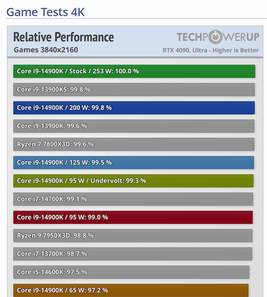

https://www.computerbase.de/artikel/grafikkarten/nvidia-geforce-rtx-5090-test.91081/seite-12 Daher habe ich alles mögliche in meiner beschränkten Macht versucht, um die CPU weiter zu kühlen (GPU Lüfter höher drehen, kam für mich nicht in Frage...knapp 1300 RPM bei maximaler Vollleistung ist einfach der Hammer:hammer_alt: Dann kam das Schicksal über mich und gleichzeitig auch meine Frage an euch. Ich wusste bereits im Vorfeld, dass die Intels oft noch ziemlich schnell bei reduzierter Wattzahl laufen, aber ich habe nie gedacht, dass ich mit 95 Watt die gleiche Leistung beim Gaming habe (bis auf 0, etwas Prozent). Hier die Techpowerupseite mit den Werten bei limitierten Powerlimit, der KS fehlt, aber die K CPU ist ja ziemlich ähnlich...:D https://www.techpowerup.com/review/...ke-tested-at-power-limits-down-to-35-w/6.html
Und hier die Min. Frames

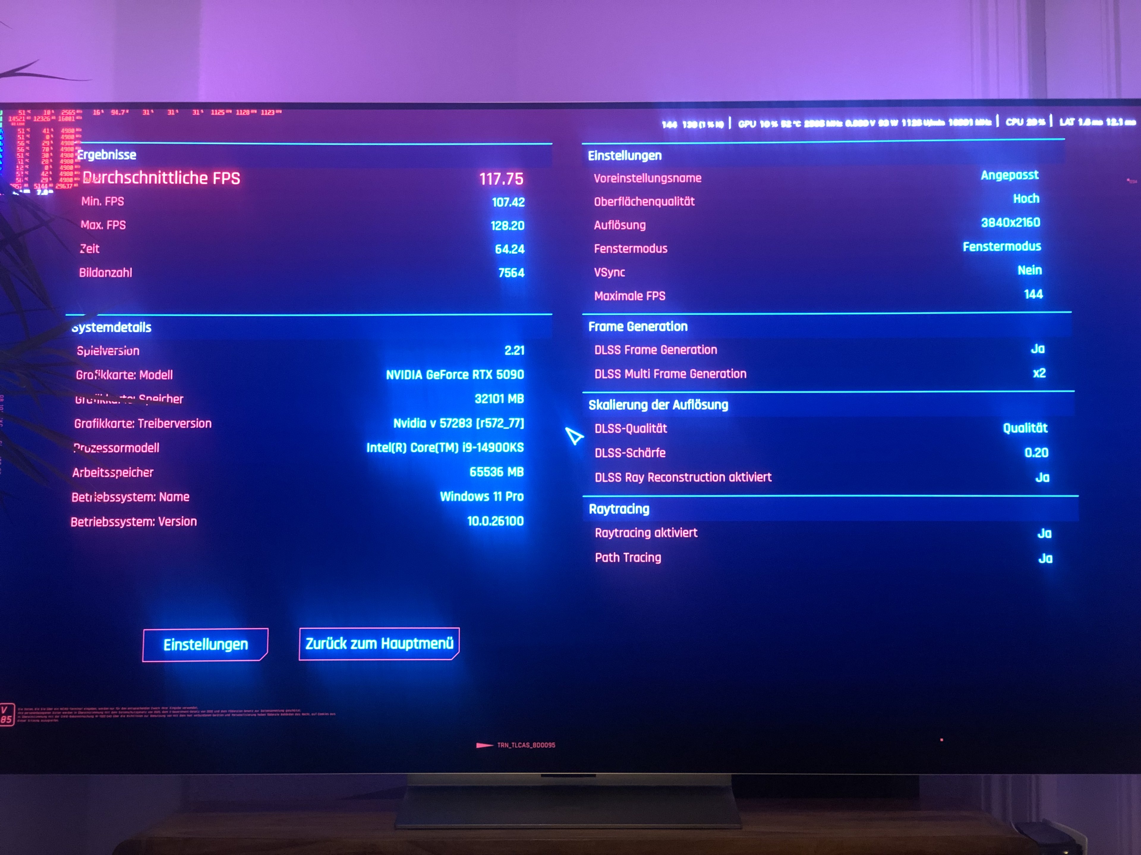

Hier mal ein Beispiel aus dem Cyberpunk-Ingame-Benchmark:
Einmal mit 200W Max. und Min. FPS
Und jetzt mit 95 Watt:
Die 1FPS-Abweichung sehe ich als Messtoleranz an, weil dies je nach Durchlauf immer wieder etwas schwankt.

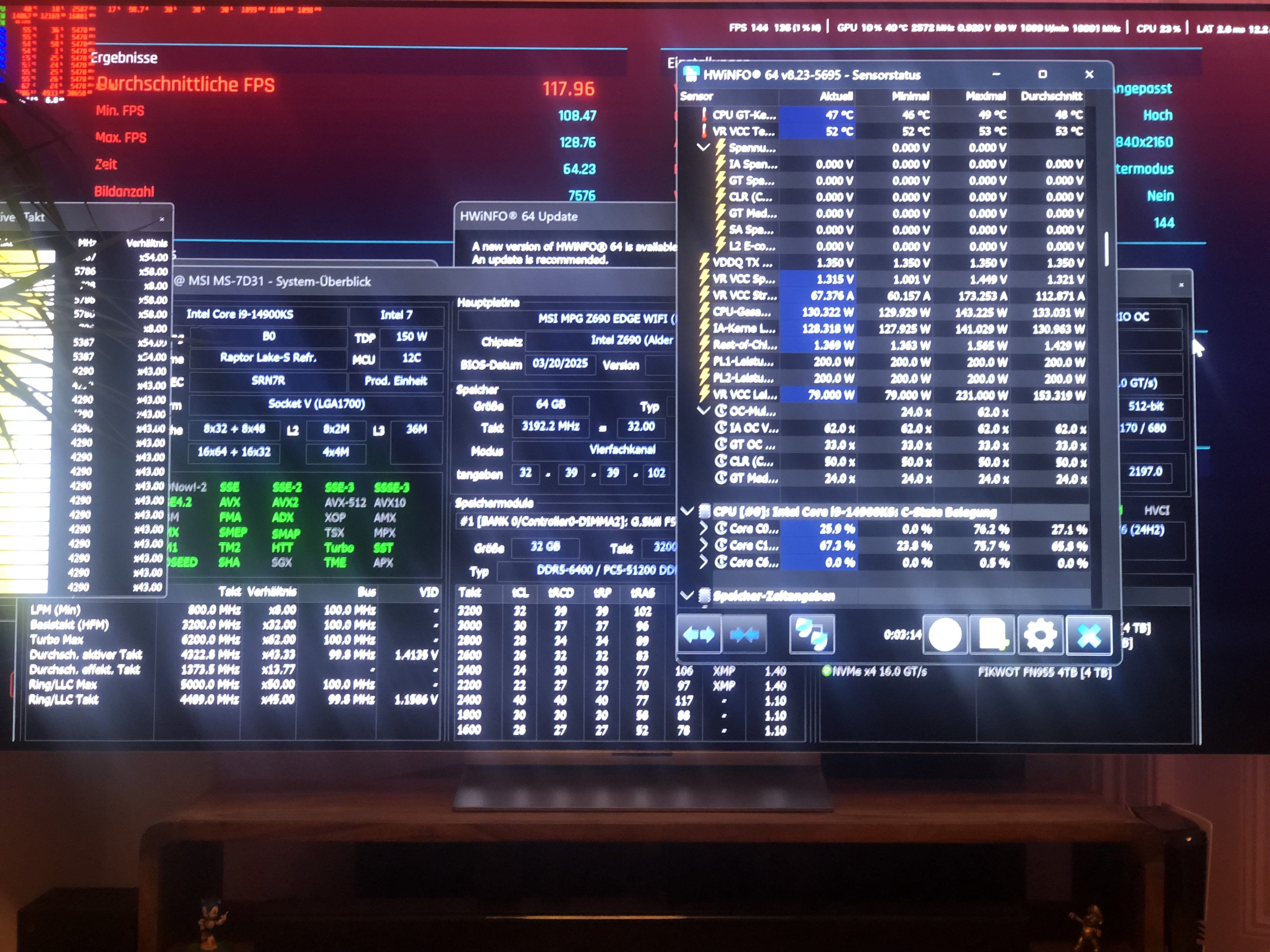

Meine Frage: Afterburner zeigt an, dass meine CPU ständig mit den Taktraten schwankt und zwar bei Cyberpunk bei 95 Watt gerne auch mal 4900Mhz anzeigt, also weit weniger als im ´Standardmodus´. Dennoch im Cyberpunk-Ingame-Benchmark sind die Werte absolut top, als hätte ich nichts gedrosselt. Doch wie kann das sein? Ich weiß, es gibt die GPU-Limitierung, aber
´Warum zieht die CPU einmal über 200 Watt und taktet höher (kein Throttling wird bei HWInfo angezeigt!) und bei 95W taktet sie niedriger, aber zeigt das gleiche Ergebnis in Form von Min. und Max. Fps. an? Ich verstehe nicht, warum weniger Megahertz genauso schnell sein können -oder ist es deswegen, weil die GPU hier limitiert, aber dann machen doch über 200W gar keinen Sinn -oder warum verbrennt die CPU bei vorgegebenen 200W diese Power, wenn kein Mehrwert in Form von FPS herauskommt?´

Ganz simpel: du bist im GPU Limit

Ich hab' keinen Plan von deiner CPU, aber ich sehe in HW Info, dass das "95Watt"-Profil auch eine deutlich geringere Spannung fährt. Dadurch entsteht wahrscheinlich der geringere Verbrauch, bei selber Leistung (im GPU-Limit).
Im 200W Profil im Benchmark Screen nutzt er nicht einmal die 200W. Noch deutlicher kann ein GPU Limit kaum sein.

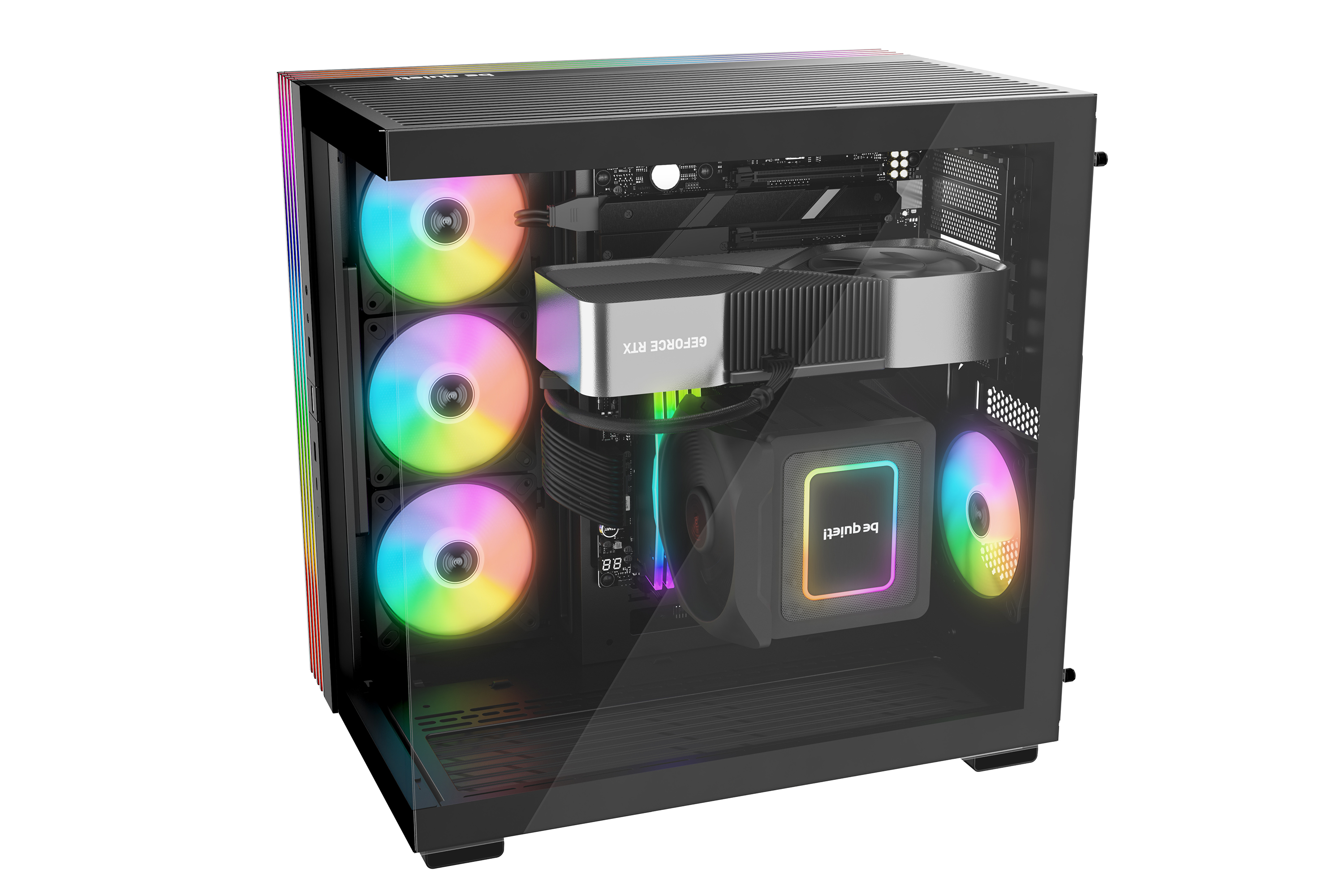

Man sollte die massive Abwärme einer 5090 in dem Gehäuse auch nicht unterschätzen, die Wärme nimmt dann den Weg durch den Radiator raus wie ich sehe.
Also wird die heißest mögliche CPU durch die extreme Abwärme einer 5090 gekühlt.

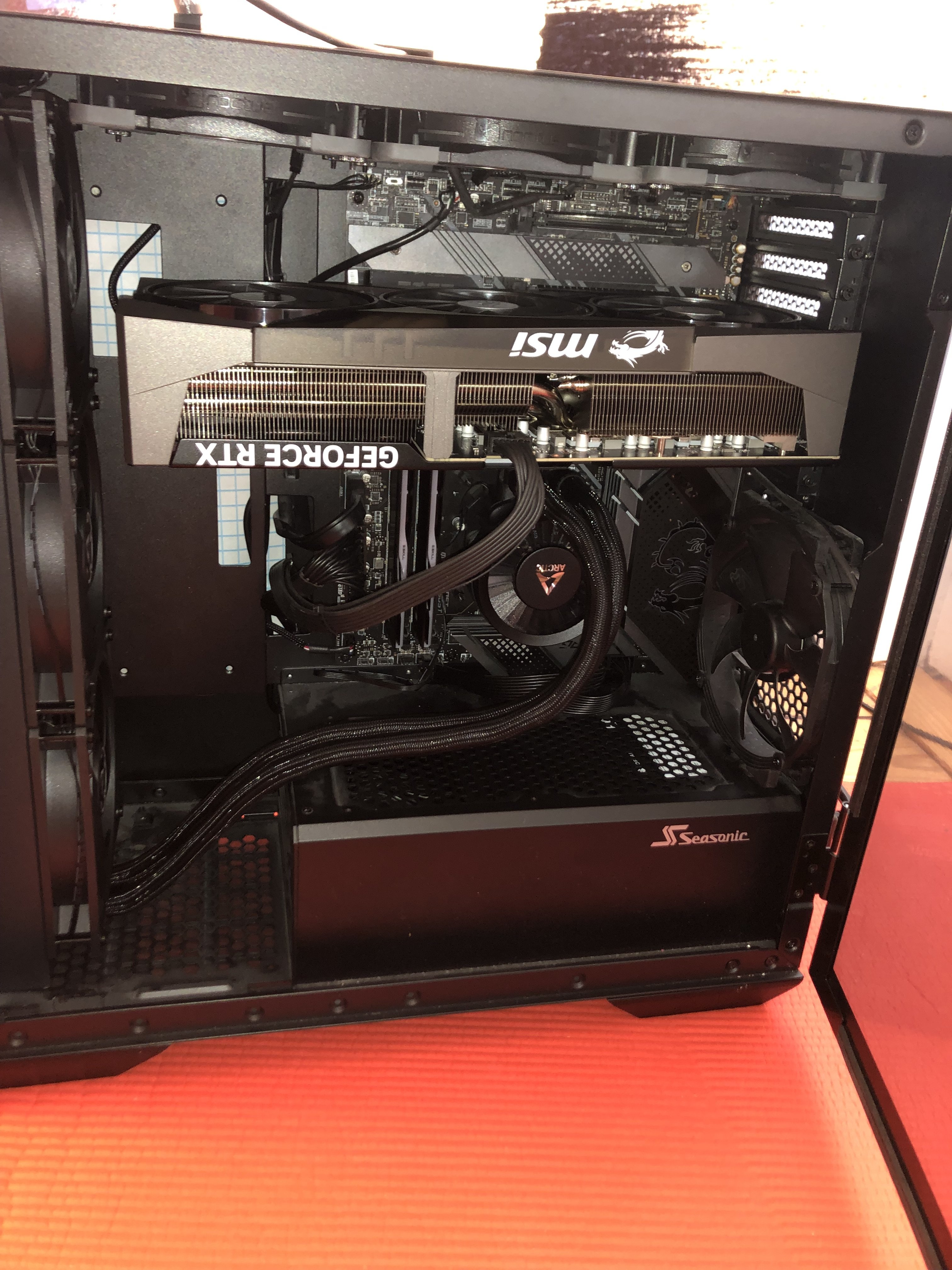

OT: Puuh, liegt das am Winkel vom Foto oder hängt deine Karte wirklich so krass durch? Mach da sonst unbedingt eine Stütze dran, sonst hast du nicht lange Freude mit der Konstruktion 😨
Und den Airflow verstehe ich nicht. Heizt du die Karte mit heißer CPU Luft an oder kämpft der Radiator mit der Karte um die Luft? Und wie kommt die warme Luft am ende wieder raus? 😅
Ich glaube, das liegt am Foto:D Also...frontal ist der Radiator...der pustet rein... oben sind drei Lüfter...die pusten auch rein... die Karte steht Kopf bei diesem Case...d.h. die Karte saugt Luft von oben, die sie unterstützend von oben reingepustet bekommt...und ganz hinten wird dann die schöne Wärme rausgepustet:evillol: Aber ich muss schon sagen, die 5090 heizt echt auf! Meine Case-Außenglasscheibe ist auch richtig hot:evillol: Und das Stromkabel der 5090, gerade da, wo der Eingang ist, ist auch mehr als hitzig!

Mir fällt erstmal auf das hier das Maximum an Lüftern verbaut ist, was auch nicht immer sinnvoll ist, da sich dann die Lüfter teilweise gegenseitig den Luftstrom wegsaugen und dann gerade in der Mitte bei der CPU nicht mehr soviel Luftstrom ist.
Wenn du schreibst das die Grafikkarte eh relativ kühl bleibt aber die CPU das Problem ist, würde ich folgende Lüfterkonfiguration versuchen:
Dadurch sollte dann möglichst viel Luftstrom durch den CPU Kühler gehen und die CPU kühler bleiben. Die Grafikkarte könnte zwar ein bisschen wärmer werden, aber wenn du da noch genug Luft hast sollte das kein Problem sein.
Und dann kämpfen zwei der Grafikkartenlüfter gegen die Gehäuselüfter? Was soll das bringen, außer deutlich höherer Temperatur und Lautstärke? 😨

Welches Gehäuse ist das? Ich komm nicht damit klar, dass das alles falsch rum ist.
Damit das funktioniert, müsste doch die Grafikkarte in die andere Richtung die Luft pumpen, ich dachte die Fans blasen durch die Grafikkarte durch.
Reaktionen: Harpenerkkk, Obvision und -MK
Wieso ist das Board plus Graka falsch herum? Ist das ein gespiegelter Linkshänder? Hab ich noch nie gesehen. :freak::D

Die Grafikkarte bleibt nur so kühl und leise, weil sie so gut gekühlt wird…Wir sprechen von maximal 600 Watt! Deine Konfiguration kann ich leider nicht nachvollziehen! Vorne ist der Radiator der Arctic verbaut!! Warum soll ich da einen Lüfter abmontieren??? Und oben muss auf jeden Fall reingesaugt werden! Ich war mal so verplant, dass ich Nachts beim Einbau die obigen drei Lüfter habe rauspusten lassen… mamma mia, die 5090 wurde laut!!!weil sie ja von oben saugt und so gegen die obigen Lüfter ankämpfen musste. Zum Glück habe ich meinen falschen Einbau noch bemerkt, das war peinlich😅
Das Seasonic Syncro Q704
Ich hab‘ das Netzteil ausgetauscht und so auch Platz für die 5090 RTX geschaffen und vorne mit etwas Gewalt die 420er AIO eingebaut. Offiziell nur für 360er gedacht und das alte Netzteil hatte 850Watt, zu wenig für die 5090👹 Daher jetzt die 1500W✌️
Soll noch effektiver kühlen… an das damalige BTX Format wohl angelehnt, wurde mir hier im Forum von einem Experten empfohlen✌️
Reaktionen: -MK und Akula
Kann ich mir nicht vorstellen, weil ja warme Luft hochsteigt. In deiner Konfiguration blasen oben und vorne rein und hinten + Netzteil raus? Je nach wann der Netzteil Lüfter mal läuft und vorne ist die Luft hinterm Radiator ja auch schon wärmer.
Die ganze Konstruktion mag im YouTube Video Sinn machen, bei 800W Abwärme (GPU + CPU) bin ich mir da nicht so sicher.
Das ist nicht falsch herum, das nennt sich invertiert. Nur als Information zu verstehen, keine Maßregelung. Normalerweise hat man, zum Beispiel bei einem Gehäuse mit Glasfenster, dieses auf der linken Seite. Wenn es aber links von dir stehen würde, sieht man eben nichts. Dafür gibt es zum Beispiel Gehäuse wie das Dark Base 901 rev.2 oder das Light Base 600, das man sowohl mit dem Glasfenster links oder rechts und auch waagerecht(Light Base 600) aufgestellt werden kann. Hier, also auf der rechten Seite, deswegen steht alles auf dem Kopf. Hatte ich bis vor 5 Tagen auch bei oben genannten Dark Base 901. Im Moment nutze ich das Light Base 600 LX, aber normal links, weil rechts jetzt ein Beistelltisch steht.
