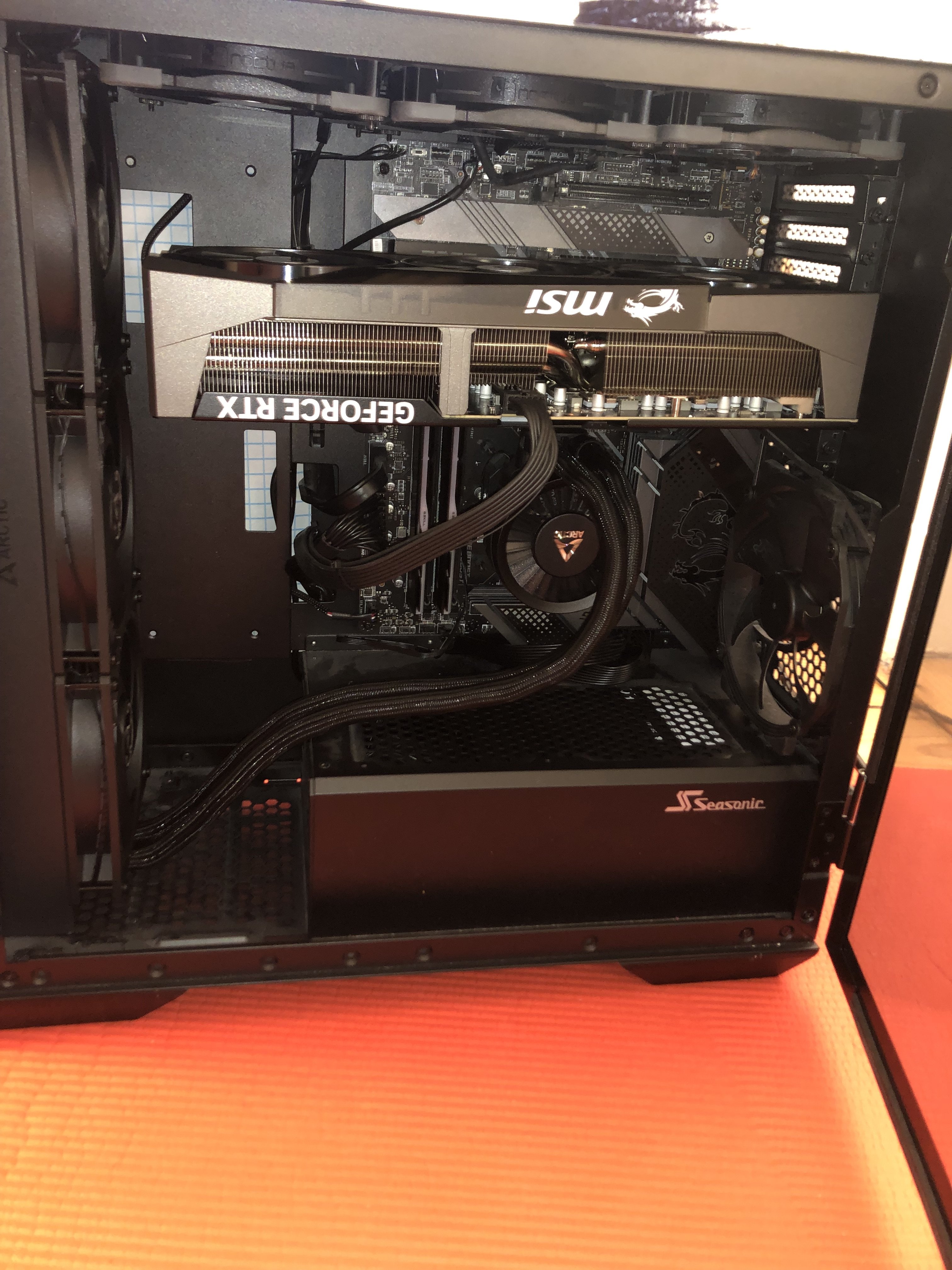

Kann es sein, dass die Wärmepumpe ein bissel falsch installiert ist? Soweit ich das im Kopf habe darf der CPU Kühlkörper nicht höher sein als die Anschlüsse zum Kühler. Sonst sammeln sich die noch vorhandenen Gase im CPU Kühlkörper.
Nochmal nachgeschaut, ist ok wie du sie eingebaut hast. Würde aber trotzdem mal mit nen Luftkühler gegen testen.
Reaktionen: Harpenerkkk, derfernseher und -MK
Danke nochmal für den Hinweis! Ich hatte ursprünglich den Schlauch immer von oben nach unten führend, dann hat mich jmd. aus der Community darauf hingewiesen, dass es am besten sei, dass der Schlauch von unten nach oben führt. Auf dem Pic unten ist noch meine alte Konfiguration mit dem alten Kühler und GPU zu sehen (der VRM-Lüfter war dort auch falsch herum positioniert, peinlich😅 Leider weiß ich nicht mehr die genaue Argumentation für den Umbau ‚Schlauch von unten nach oben‘…irgendwas mit Blasen im Schlauch…Auf der anderen Seite höre ich ‚von oben nach unten wäre der Schlauch sinnvoller angelegt‘…auch wegen Bläschen… Falls jemand hier genaueres weiß, wäre ich sehr dankbar -sind ja zwei widersprüchliche Aussagen😼

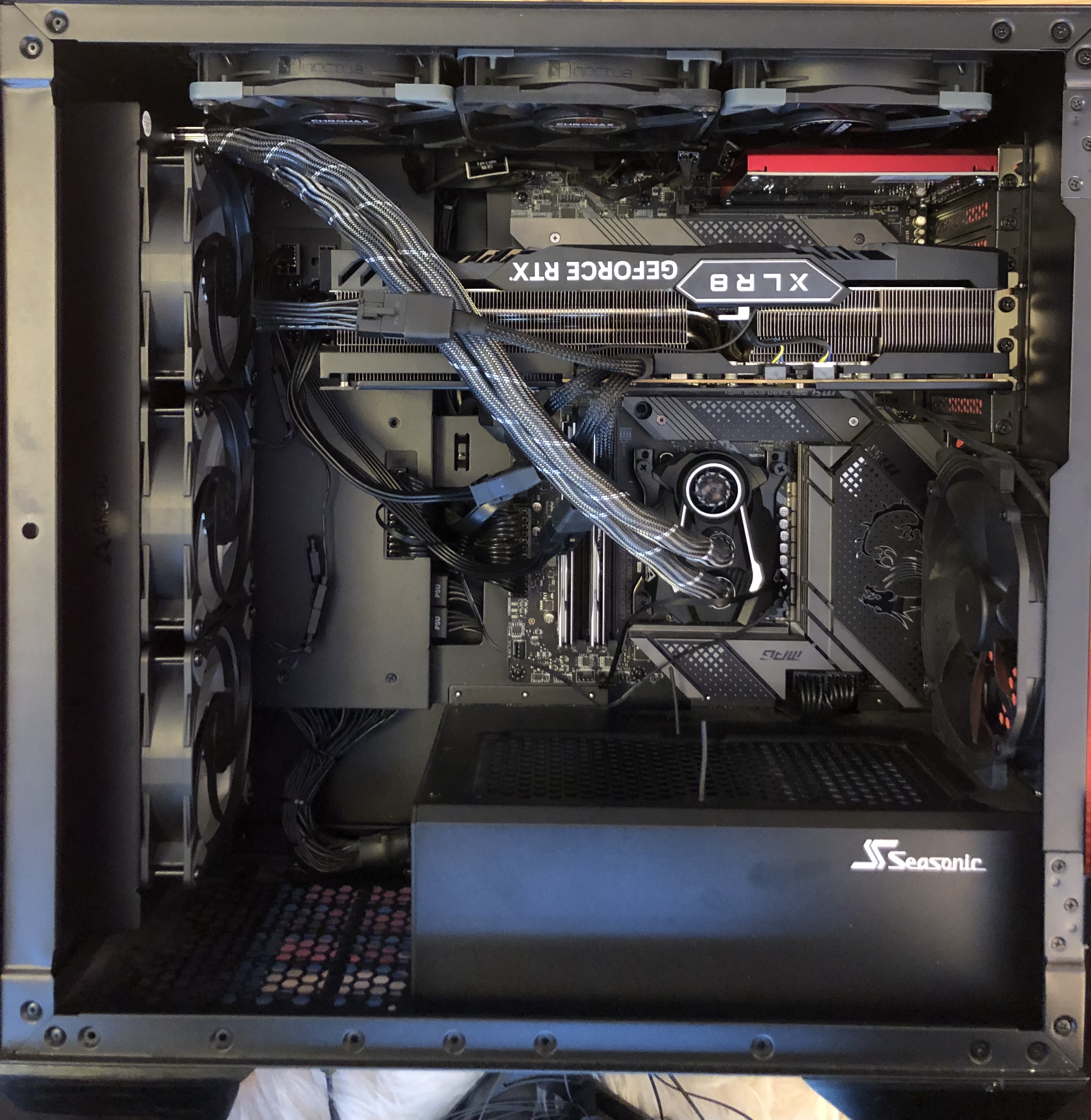

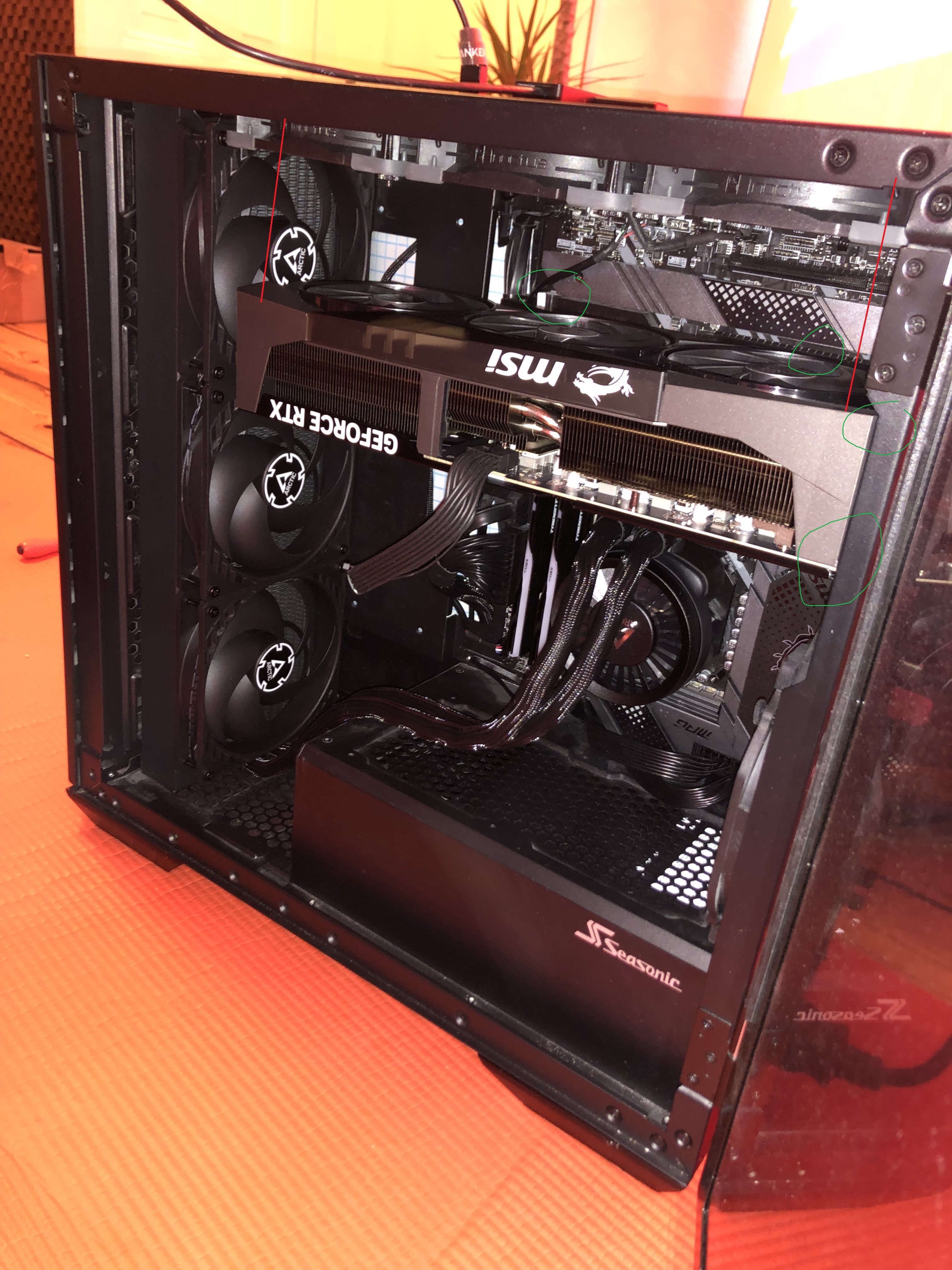

Und hier nochmal meine aktuelle Konfiguration:
Also mit dem neuen Bild bleibe ich dabei, deine Grafikkarte hängt links schon deutlich durch 😅
Reaktionen: Harpenerkkk und Mindhunter09
Das war dort die 4090, hab nix gemerkt, dass sie durchhing😅
Der Meinung bin ich auch, die hängt definitiv(im Vergleich zu der Blende aufm Mainboard diemrekt drüber ist ein deutlicher Winkel zu erkennen) da würde ich auf jeden Fall ne Stütze/Halter dran machen.
Sorry, aber ich erkenne wirklich nicht, dass die Karte durchhängt. Übersehe ich etwas?

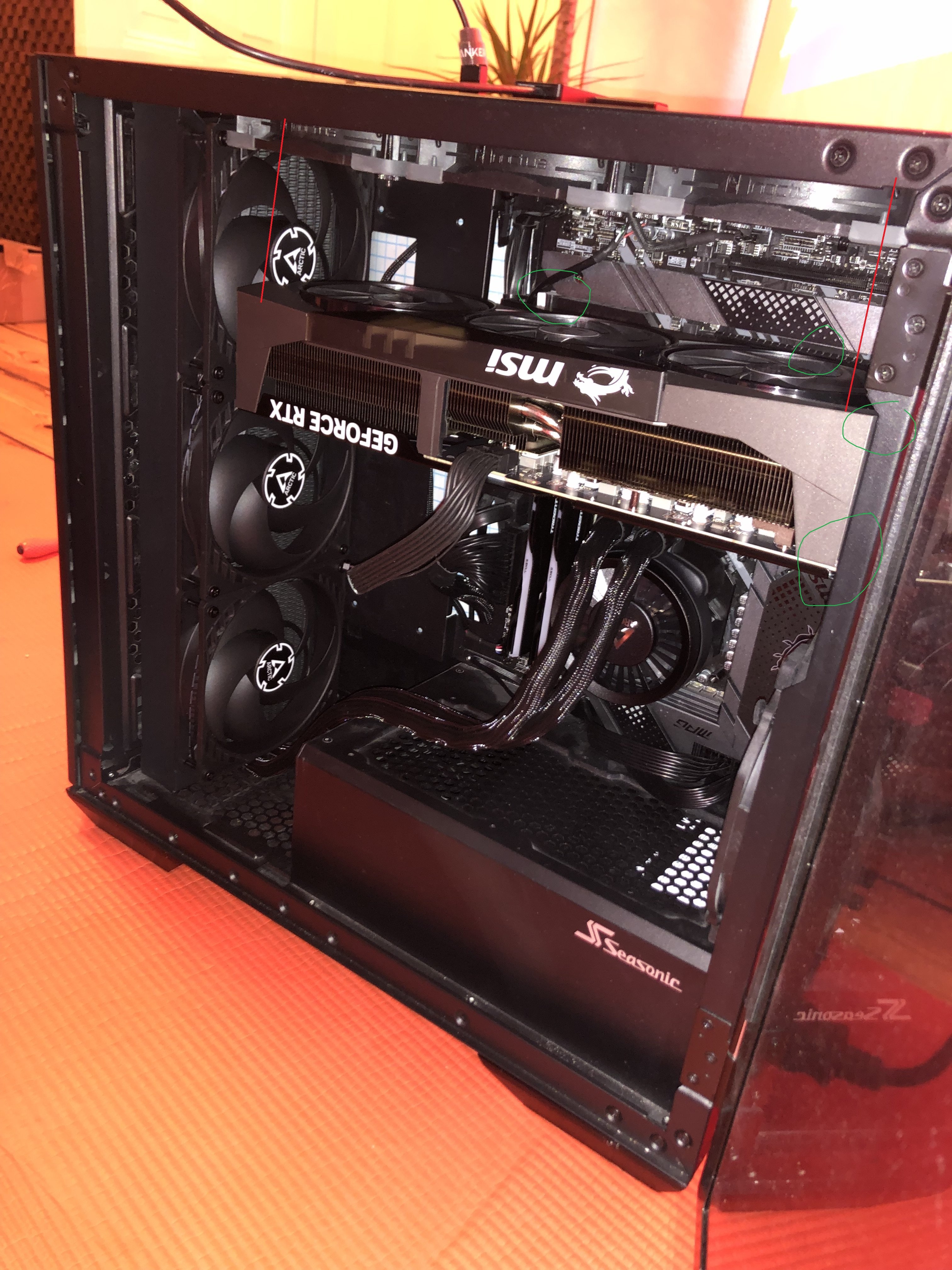

Auf dem Bild hängt sie nach links unten noch krasser als auf den bisherigen. Überrascht mich schon, dass du das nicht siehst :D
Miss doch einfach mal mit einem Lineal den Abstand links und rechts von der Oberkante Karte zum Gehäuse oben. Dann wirst du sehen, dass der Abstand nicht gleich ist.
Wie gesagt, unbedingt eine Halterung drunter, das ist viel zu viel Gewicht für den PCIe Slot
Hab dir mal rot eingezeichnet, wo du messen kannst. Wenn die Abstände nicht exakt gleich sind, hängt die Karte durch ;-)
Und schau mal in grün markiert, das ist alles schief.
Danke für die Hinweise! Die links rotmarkierte Stelle schau ich mir nachher genauer an. Ich dachte, das wäre das Design der Karte…ein bisschen Gebogensein:D Hab‘ noch nie eine Halterung angebracht, da lag, denke ich, sicher eine bei… Ich hab‘ nur unglaublich keinen Antrieb den PC wieder zu bearbeiten, aber wat muss dat muss… Nicht das sie herausbricht… Hat jemand hier so etwas schon erlebt???

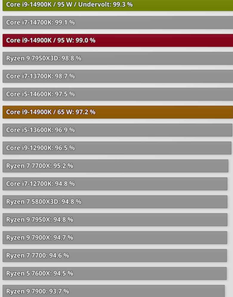

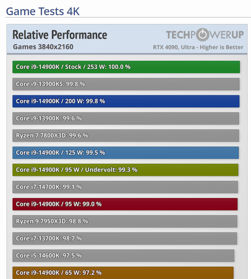

https://www.techpowerup.com/review/...ke-tested-at-power-limits-down-to-35-w/6.html
Das ganze System profitiert davon und ich wundere mich bis jetzt, warum dieses so selten für 4K Gaming erwähnt wird, schade!
