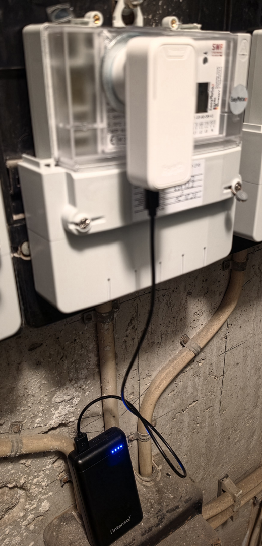

habe an meinen digitalen Easymeter Stromzähler einen FRITZ!Smart Energy 250 IR-Lesekopf angeschlossen.
Stromverbrauch wird angezeigt, funzt bestens.
Permanente Daten werden aber nur angezeigt wenn das Gerät Strom über USB bekommt.
Und hier beginnt das Problem.
Habe mehrere Powerbanks ausprobiert, alle schalten nach kurzer Zeit ab.
Egal an welchem Ausgang angeschlossen wird.
Ein Stromanschluß ist nicht vorhanden um ein Ladegerät betrieben zu können.
Und auch ein Verlängerungskabel kann nicht gelegt werden.
Es bleibt nur die Lösung über eine Powerbank.
Habe eine alte Intenso XS20000 Powerbank, die funktioniert und schaltet nicht ab.
Läuft eine gute Woche, bin nun auf der Suche nach einer Powerbank zum wechseln.
