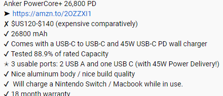

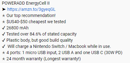

Nehmen wir den Test den ich vorhin verlinkt habe
Dann nenne mir doch mal Preise dafür.
Die gibt es alle nicht mehr, oder sind nicht lieferbar.
Wenn du eine Powerbank mit besserer P/L findest, die kein Fake ist, und lieferbar, dann passt doch alles!
Die EnergyCell II und die Anker unterscheiden sich übrigens im Lieferumfang und in der Nutzung.
Die Anker schafft 45W Entlade-Leistung, hat entsprechende Kabel, und auch ein Ladegerät.
Die EnergyCell II schafft 2/3, und kommt ohne Ladegerät einher.
Die anderen kommen, soweit ich das verstanden habe, auch ohne Ladegerät an.
Das kann man alles brauchen, oder nicht, das sollte man aber im Preis mit einberechnen und nicht als "dicken Aufpreis" auslegen.
Da sollte man als Pendant die Anker PowerCore 26800mAh einberechnen, die zur Markteinführung im Juni 2021 (der Test ist von Oktober 2020) 50€ gekostet hat.
https://geizhals.de/anker-powercore-26800mah-schwarz-a1750019.html?hloc=at&hloc=de
Ja, im Vergleich zu Juni 2021 sind Akkus 60% teurer geworden.
