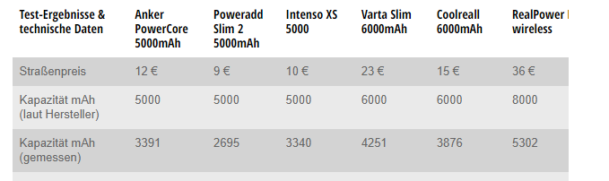

Hier wird leider nicht genannt, wie die Powerbanks getestet worden sind. Es wird lediglich gesagt, dass man damit "Geräte XYZ" geladen hat.
Wie der Ladestrom bzw. Entladestrom der Powerbank war, wird hier nicht angegeben.
Dazu sollte man entsprechend auch unterscheiden, ob der Akku vom Hersteller (damit meine ich nicht Anker, sondern den eigentlichen Hersteller) auch die Kapazität X hat, und daraus die beworbene Kapazität angegeben wird, oder ob ich einen Akku mit viel geringerer Nennkapazität einbaue und in der Produktbeschreibung irgendwas reinschreibe.
Wenn ich schon sehe, dass das Gewicht der Powerbank (Platine, Gehäuse und Akku) beträchtlich geringer ist als das Gewicht der LiPo-Zellen, die benötigt werden, um diese Kapazität zu bringen, ist klar, dass man hier betrogen wird, indem weniger/kleinere Zellen eingebaut werden.

Man kann da Anker genauso "trauen" wie den anderen Herstellern, wie du selbst schon sagst ist das was beworben wird nicht das was rauskommt, bei keinem der Hersteller. Man kann höchstens versuchen ein paar Vergleichstests im Netz zu finden, wie das hier zum Beispiel.
