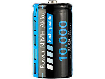

Nach der ursprünglichen Batterie-Definition als Zusammenschluß mehrerer Einzeleinheiten wäre das keine Batterie:adfsrg schrieb:Ich versteh nicht ganz, was du anders kennst.
https://www.pearl.de/a-PX1609-1411.shtml
Nach der neueren "Batterie"-Interpretation wäre das eben eine Akku-Batterie.
Also ist alles in Ordnung.
