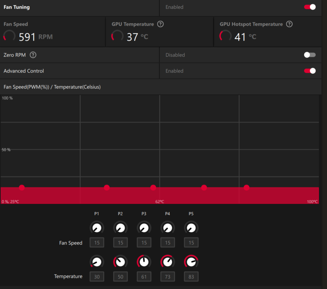

Also meine RX7800XT Sapphire Pulse kann ich bis 15% runterstellen. Läuft mit 590U/min.
Danke! Das macht Hoffnung. Ich werd's mal mit der Sapphire 7600 XT versuchen. Die Hellhound war ein Schnäppchen, aber nu weiß ich ja warum. :))
