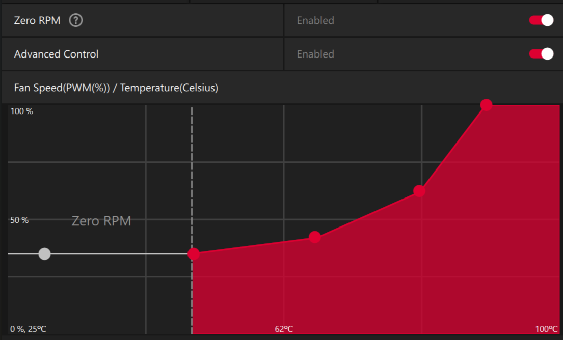

Hab mal einen Screenshot der Lüfterkurve im Adrenalin angefügt. P1 und P2 lassen sich ums Verrecken nicht unter die 35% konfigurieren.

Hast du mal den Zero Fan Mode ausgeschaltet und dann das Minimum nach unten gezogen? Du kannst denn zweiten Punkt nicht tiefer stellen als den ersten. So zumindest verstehe ich deinen Screenshot.

Auch bei ausgeschaltetem Zero Fan Mode lässt sich das Minimum von P1 nicht verändern.
Undervolting habe ich per Automatismus vom Adrenalin aktiv. Der senkt auf 1175mW. Aber ändert an der Situation nicht spürbar was.
