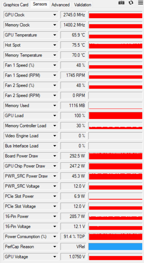

Ich weiß generell nicht, was mit dem GDDR6 VRAM der RX9000 los ist. Fast jede Karte, egal wie fett der Kühler ist, liegt zwischen 80-90°C VRAM-Temp. Der GDDR6X meiner 4080S, welcher eigentlich deutlich mehr Energie aufnimmt, kommt nie über 70°C hinaus (FurMark). In aller Regel sind es 64-68°C beim Zocken.
Da finde ich über 20°C mehr, bei eigentlich weniger stromhungrigen GDDR6 doch etwas komisch. ThermalPutty auf einer solchen Karte würde mich mal sehr interessieren...
PS:
Der angezeigte Fan-Speed passt nicht, weil ein GhettoMod auf der Karte sitzt.
Real sind es hier 960 U/Min in FurMark (2000 U/Min *0,48).
Reaktionen: Lurtz
