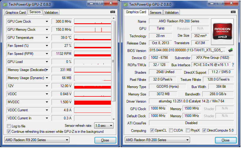

Mhm …
nimorius schrieb:
3072MB XFX Radeon R9 280X Double Dissipation Edition Aktiv PCIe 3.0 x16 2xDVI/1xHDMI/2xminiDP (Full Retail
Magst einmal einen Screenshot von GPU-z posten?
Habe da so einen leisen Verdacht …
In diesem Sinne
Smartcom
Ich denke nicht, dass es an der Temperatur liegt.
Beim zocken sollte diese höher sein als im normalen Browser.
Im Moment habe ich meine Graka Treiber deinstalliert. Nun habe ich nurnoch dieses Ruckeln im Browser, jedoch hängt er sich nicht mehr auf.
Aber keine Graka Treiber kann auch nicht der Weisheit letzter Schluss sein.
