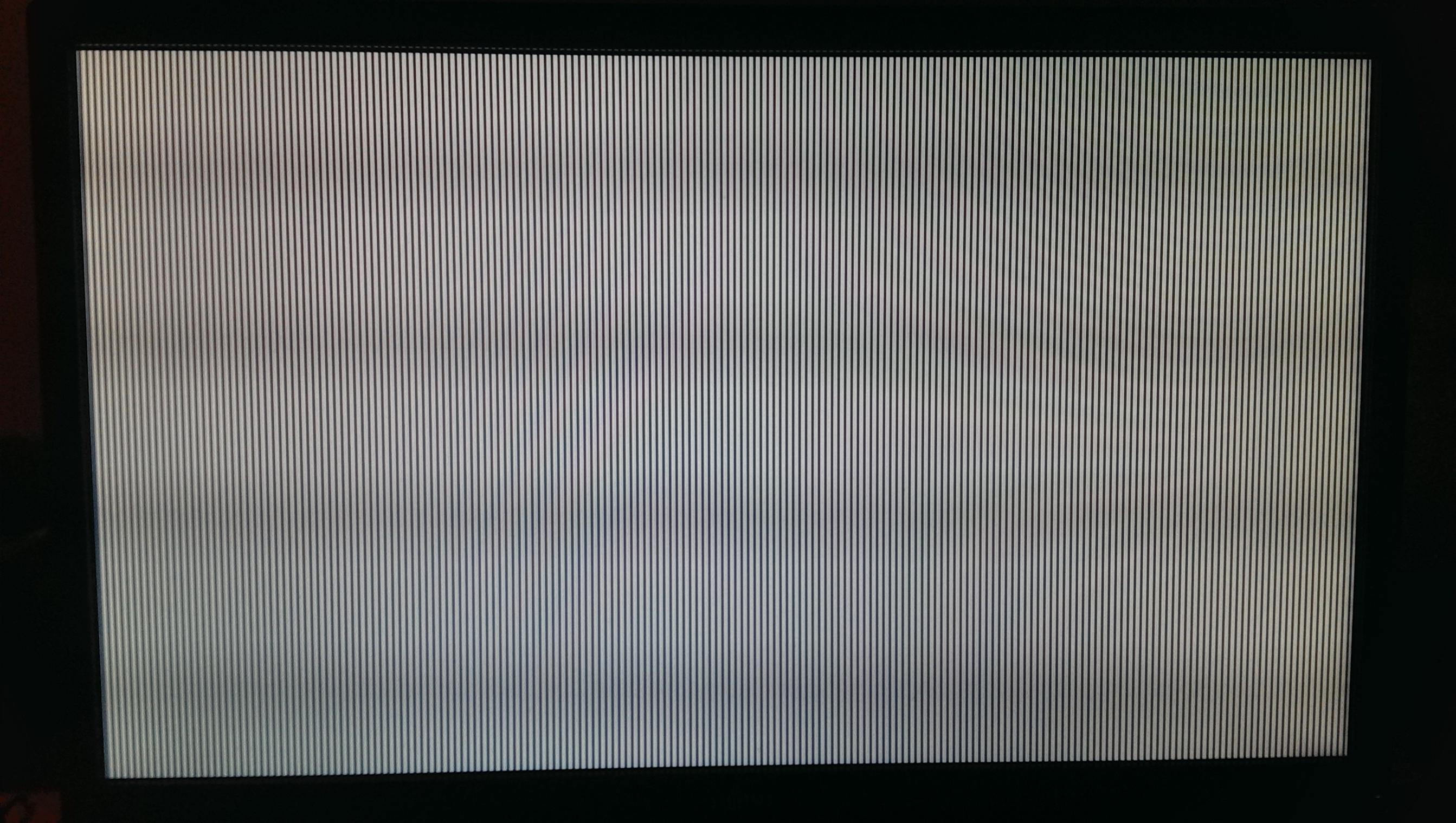

Ohne Treiber bis jetzt keine Abstürze mehr. Dieses ruckeln im Browser ist jedoch noch beobachtbar.

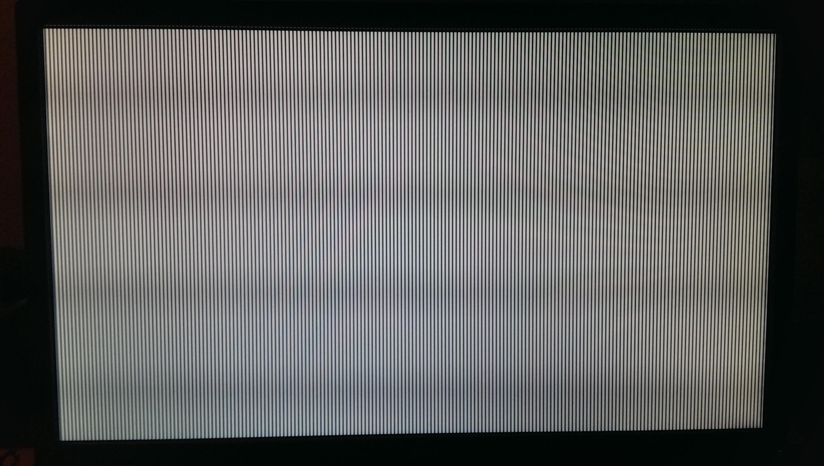

neuer Beta-Treiber, altes Problem (siehe Anhang)
Ich habe gelesen, dass vertikale Streifen auf defekten VRAM hindeuten, wäre dies allerdings dann nicht auch ohne Treiber der Fall?
Habe mit DDU den Treiber komplett gelöscht. Jetzt habe ich weder dieses Flackern im Browser (was mit einer normalen Deinstallation des Treibers ohne DDU noch immer vorhanden war) noch dieser Bildausfall mit vertikalen Streifen.
Ich kenne mich nicht sehr gut aus, aber ein Harwarefehler macht in meinen Augen irgendwie keinen Sinn, da sie ohne Treiber ja funktioniert.
Aber das kann ja nicht der Weisheit letzter Schluss sein komplett ohne Treiber auskommen zu müssen
Ich bin echt am verzweifeln....

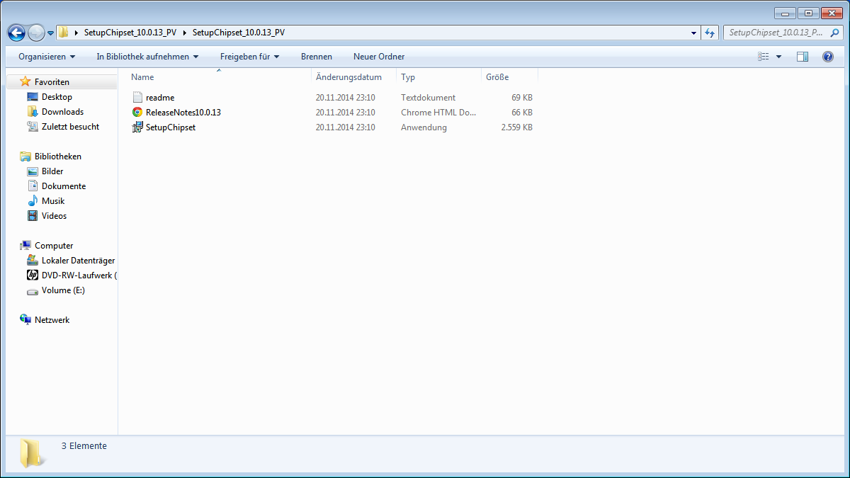

ok danke, bloß schwarz ist der bildschirm nicht geworden. wo finde ich diese setup.exe - overall?
das ist mir echt ein wenig peinlich, das so alles schritt für schritt nachzufragen, aber nach einem Monat rumprobieren und am verzweifeln, bin ich glücklich mal nach einem strohhalm greifen zu können

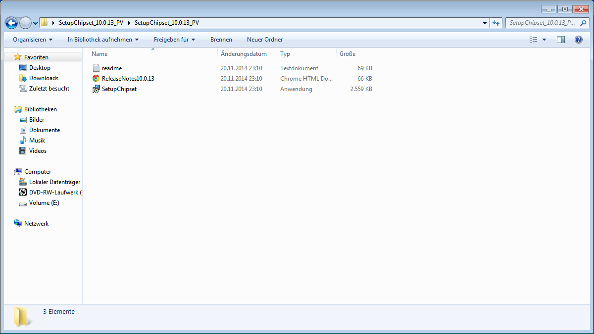

oookokokok, nimmst den 4. Download oben, rechtsklick auf die ZIP Datei / Hier entpacken wählen. Müßte dann ein Ordner in DOWNLAODS zu finden sein.
Doppelklick , sieht man och ne SETUP.EXE.
Rechtsklickdrauf , Verknüpfung erstellen, meinetwegen auch auf dem Desktop..
Rechtsklickdrauf auf die Verknüpfung der Setup.exe , Eigenschaften wählen , hinter Setup.exe ein Leerzeichen anfügen und -OVERALL anhängen übernehmen schließen, Verknüpfung doppelklicken. Schauen was passiert und nochma testen.
muss ich dann bei ziel den text so umbenennen? dadurch ändere ich aber doch nur den namen des dateiordners, wo ich das ding hinspeicher...
ich stell mich echt an wie der letzte mensch...das tut mir leid :(

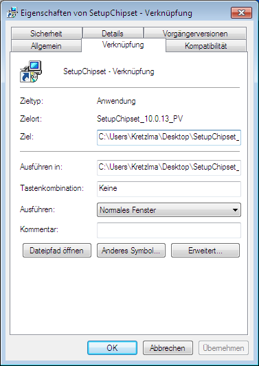

Das ist die falsche EXE, mußt das ZIP Archiv nochma downloaden , 4. Download von oben auf dem Link...
Am besten auf den "Desktop" / Arbeitsfläche Entpacken , kannst ja dann wieder löschen... 8O
Ja verflixt, da ist ja jeder Download anders, nimmst den 1. Download, bleibt sich egal.
Dann aber Post #31 , bitte.

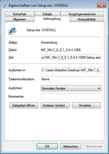

habe es so ausgeführt wie du beschrieben hast, jedoch wurde das bild nicht schwarz.
was ändert es überhaupt, wenn man den namen der datei ändert?
wahrscheinlich immer noch ein Fehler , oder die falschen Treiber, beides nicht ausgeschlossen. Wüßte jetzt nicht wo ich das passende Treiberpacket laden sollte .

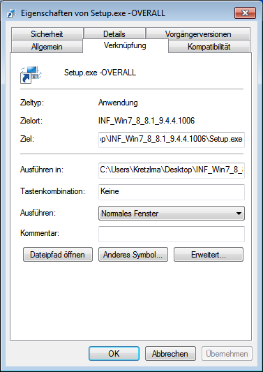

So wäre es richtig gewesen...
