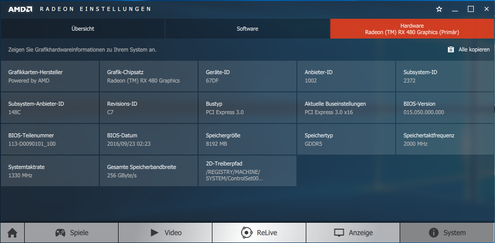

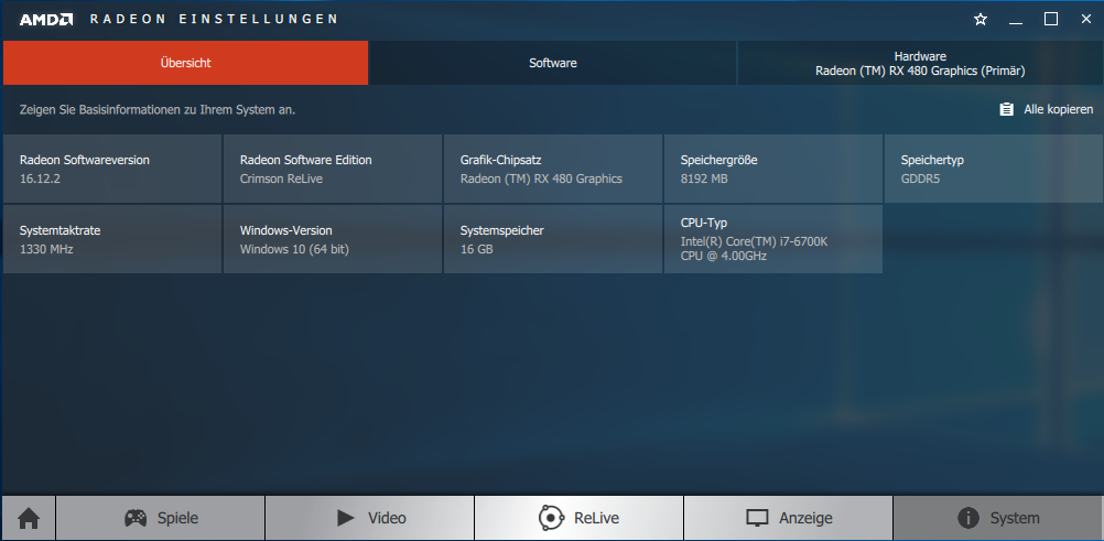

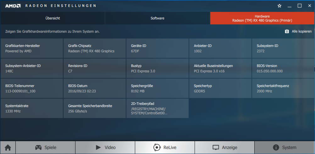

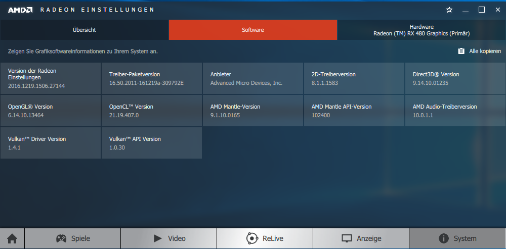

Im Anhang sind Screenshots von allen Infos über den Treiber und die Graka.

Wow, tatsächlich der neuste über Windoof drauf, hätte ich nicht gedacht.
