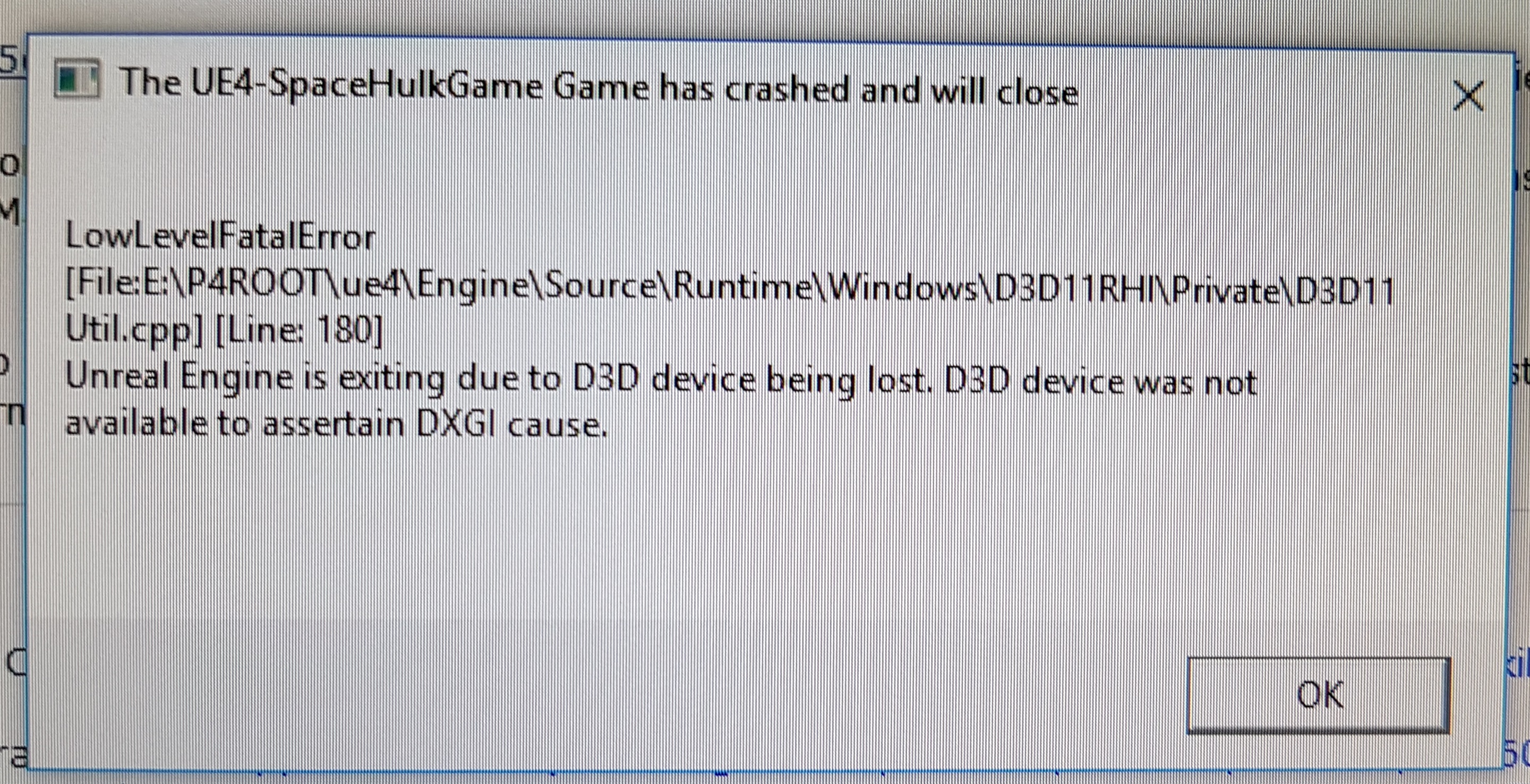

Hab ihn endlich gefangen :D
Wie kann ich das Ereignisprotokoll auslesen und speichern um es hier hoch zu laden?

Haha sehr schön, siehste nix AMD schuld :)
Hier die Lösung Klick mich
To resolve this problem, install DirectX End-User Runtimes on your computer. After make a system reboot and restart the game.
Falls das nicht klappt, hier mal lesen -> Klick mich
Aber auf jeden Fall Fehler von DirectX/Windoof.
Viel Spaß beim beheben und bitte Rückmeldung obs geklappt hat.
